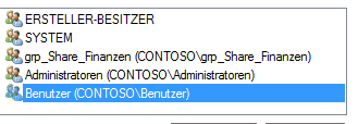

Dein Skript entfernt einen Domänenbenutzer. Willst du die Standardbenutzer entfernen sind das entweder VORDEFINIERT\Benutzer, NT-AUTORITÄT\Authentifizierte Benutzer oder auch beide.
Bist du sicher ? Der hier soll raus, und der scheint zur Domain zu gehören.
Rein vom Logo her ist dies aber eine Benutzergruppe und kein einzelner Benutzer. Best Practice ist es auch, niemals einzelne User Berechtigungen zu vergeben sondern eine Benutzergruppe zu erstellen, die auf diesen Order/Pfad/whatever Zugriff haben soll. Alle Benutzer, die anschließend Zugriff haben sollen, müssen Mitglied in der entsprechenden Gruppe sein.
