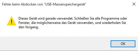

Problem: Ich hab ne externe HDD, die sich manchmal (genauer leider nicht definierbar) nicht über den "Hardware sicher entfernen"-Dialog entfernen lässt. Mit der üblichen Fehlermeldung von wegen "Dieses Gerät wird gerade verwendet etc."

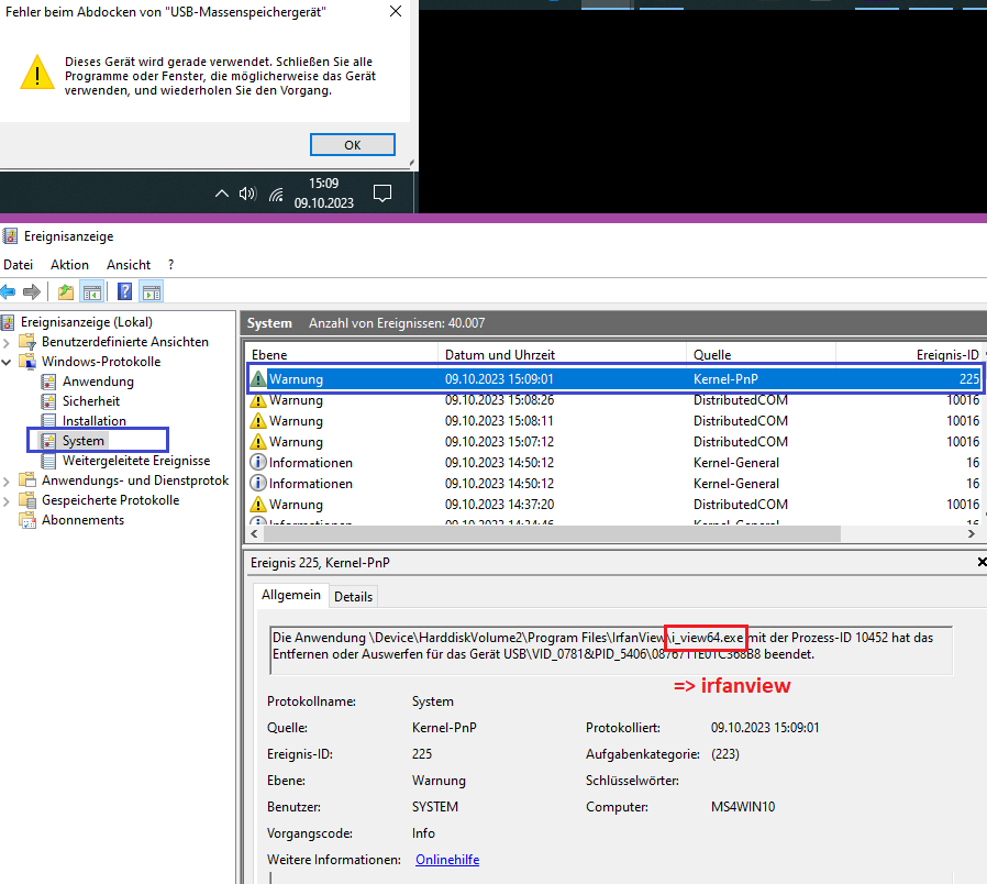

Was ist denn alles bei dir installiert, was auf die externe zugreifen könnte (Programme, Treiber, Hintergrunddienste, ...)? Und was davon hat, oder hatte gerade Zugriff?
Schon mal den einfachen Weg über die Ereignisanzeige probiert? Da z. B. Windows-Protokolle - System, hier einfach zum Zeitpunkt suchen ... [hier Bsp mit Irfanview, Bild war geöffnet, Quelle = Kernel-PnP, ID = 225]
Die Anwendung \Device\HarddiskVolume2\Program Files\IrfanView\i_view64.exe mit der Prozess-ID 10452 hat das Entfernen oder Auswerfen für das Gerät USB\VID_0781&PID_5406\0876711E01C368B8 beendet.
Andere Möglichkeiten vielleich Process Monitor, oder Process Explorer, ...

PS: im Beispiel von eYc sollte ich durchaus selber wissen warum zufällig IrfanView dort etwas offen hält: das macht es nicht von selbst.
cumulonimbus8 schrieb:
im Beispiel von @eYc sollte ich durchaus selber wissen warum zufällig IrfanView dort etwas offen hält: das macht es nicht von selbst.
Ja, das solltest du. Ich habe i. geöffnet, um ein Beispiel zu haben, wovon ich einen Screenshot machen kann. ;)
