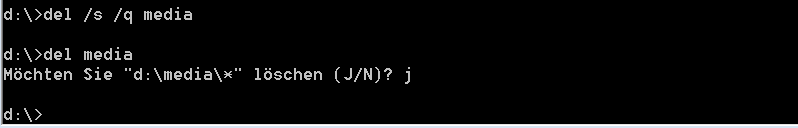

Es wird komischer und komischer. Wenn ich über die KOnsole gehe:
fragt er mich ja oder nein. Wähle ich ja kommt keine Fehlermeldung aber die Ordner sind alle noch da... Langsam wirds krass was ist los?

P.S. was ist der Unterschied von rmdir zu del ?
del löscht nur Dateien in einem Verzeichnis/Ordner.
rmdir löscht Verzeichnisse... ("remove directory")
Dein Screenshot zeigt es ja schön "Möchten Sie d:\media\* löschen?" Du löschst da alle Dateien im Verzeichnis media, aber nicht das Verzeichnis selbst.
