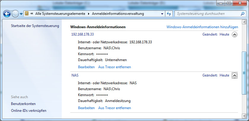

danke für den Tipp.
Leider funktioniert es nicht ganz (Siehe Foto).
Habe erst das eine, adann das andere und dann beide drin gehabt. Will leider nicht gehen:(

Hast du zwischen den jeweiligen Versuchen deinen PC mal neugestartet bzw. dich einfach mal in Windows neu angemeldet? Windows hat Probleme sich einmal über IP und nochmal über Hostnamen zu authentifizieren...
Was genau funktioniert jetzt eigentlich nicht? Der Zugriff auf das NAS oder das Beibehalten des Tresoreintrags?

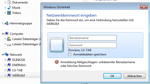

Genauso mache ich es bei mir, bin allerdings als Admin mit dem Nas verbunden, wenn ich darauf zugreifen möchte. Kannst Du im Anmeldefenster den Haken nicht machen, das die Anmeldedaten gespeichert werden?
