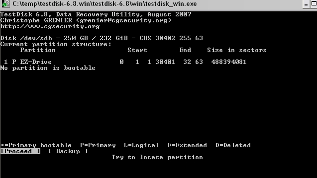

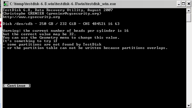

Ich habe die "Analyse" gestartet und bin nun soweit, dass angehängter Screen angezeigt wird. Was soll ich nun weiter tun? Es gibt noch zu erwähnen, dass 1-2 Screen weiter vorher TestDisc gemeint hat, dass der Wert "16" der Festplatte sehr ungewöhnlich sei und der Wert "32" meistens normal sei. Aha... Leider bringt mir diese Aussage nichts ;-)

Bin zurück ;-)
Die "Deep Search" wurde beendet, im Anhang könnt ihr das Ergebnis anschauen.. was jetzt?
gruß
€dit: hab die Partion mal auf "P" geändert da sie ja nicht booten soll.. aber dennoch weiß ich sonst nicht, wie weiter
€dit2: ich kann übrigens "p" drücken, und alle DAten werden vermutlich korrekt angezeigt. Es sieht ganz danach aus als ob alle Ordner da wären...

Ich habe jetzt keine Infos zu dem Status deiner Partitionstabelle.
Auch weiß ich nicht, ob 16 Heads richtig sind, da Fesplatten zumeist Standard 16 Heads konfiguzriert sind und es der Kontroller auf 255 Heads übersetzt.

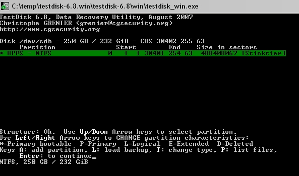

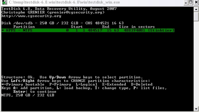

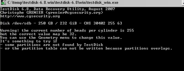

So, ich habe deine Anleitung befolgt, hier die Screenshots

Deine Partition passt zunindest wieder!
Ich gehe von diesem Screen aus;
https://www.computerbase.de/forum/attachments/05-jpg.85725/
Wenn du deine Daten gesehen hast;
* (Stern) ist für primär, aktiv und bootfähig und kannst du mit dem Links oder Rechtspfeil auf der Tastatur setzen. Wenn du von der nicht bootest, setze die auf nur P für primär.
Siehst du ganz links bei der Partition.
Bestätige mit Enter.
Gehe auf [Write].
Bestätige dort mit Enter, y und Ok.
Beende Testdisk und starte den Computer neu.
Wenn chkdsk bei Systemstart kommen will, beende chkdsk erstmal.
Geht innerhalb von 10 Sekunden durch beliebigen Tastendruck.
Überprüfe das Ergebnis und teile es mit.
