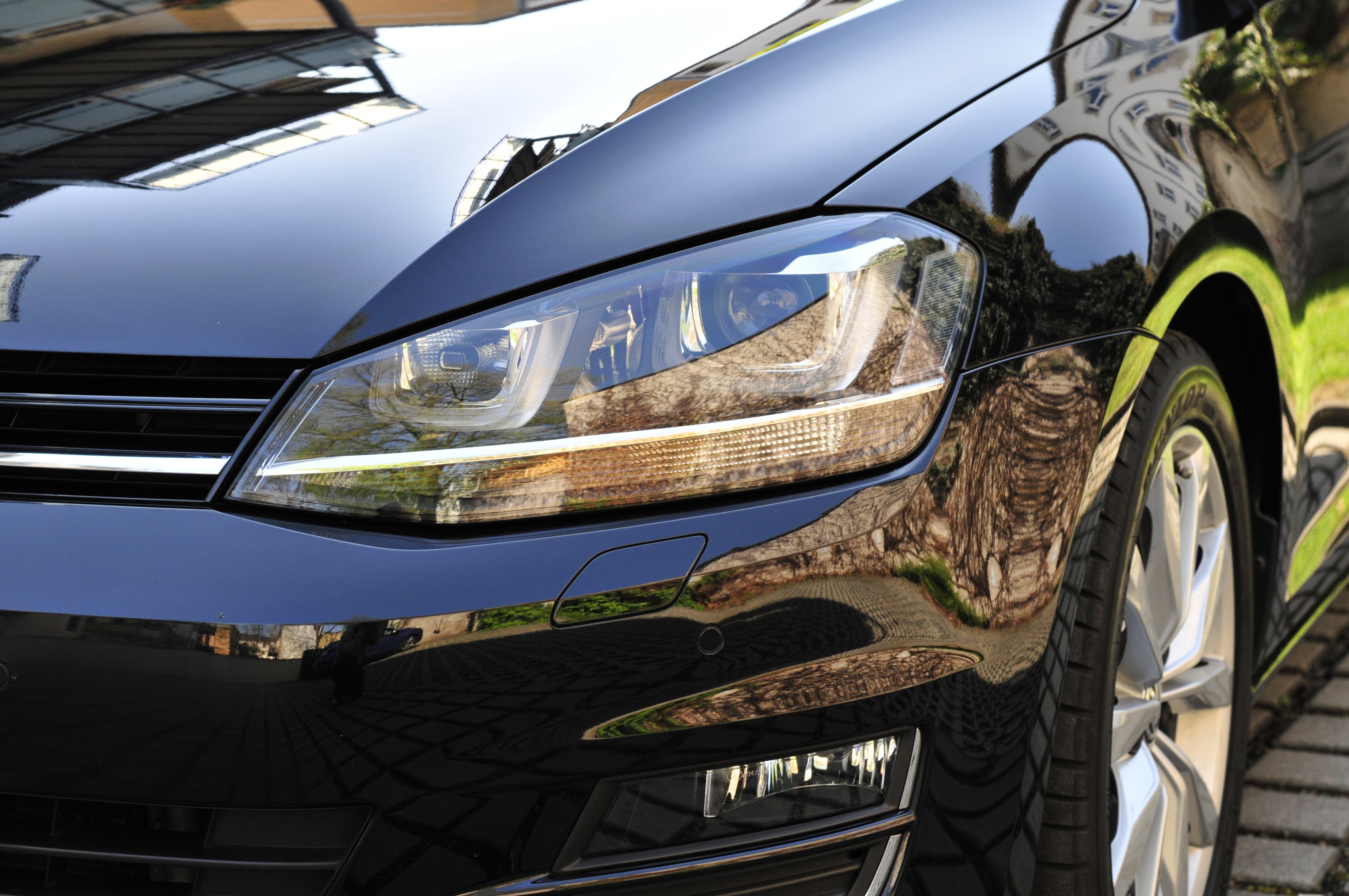

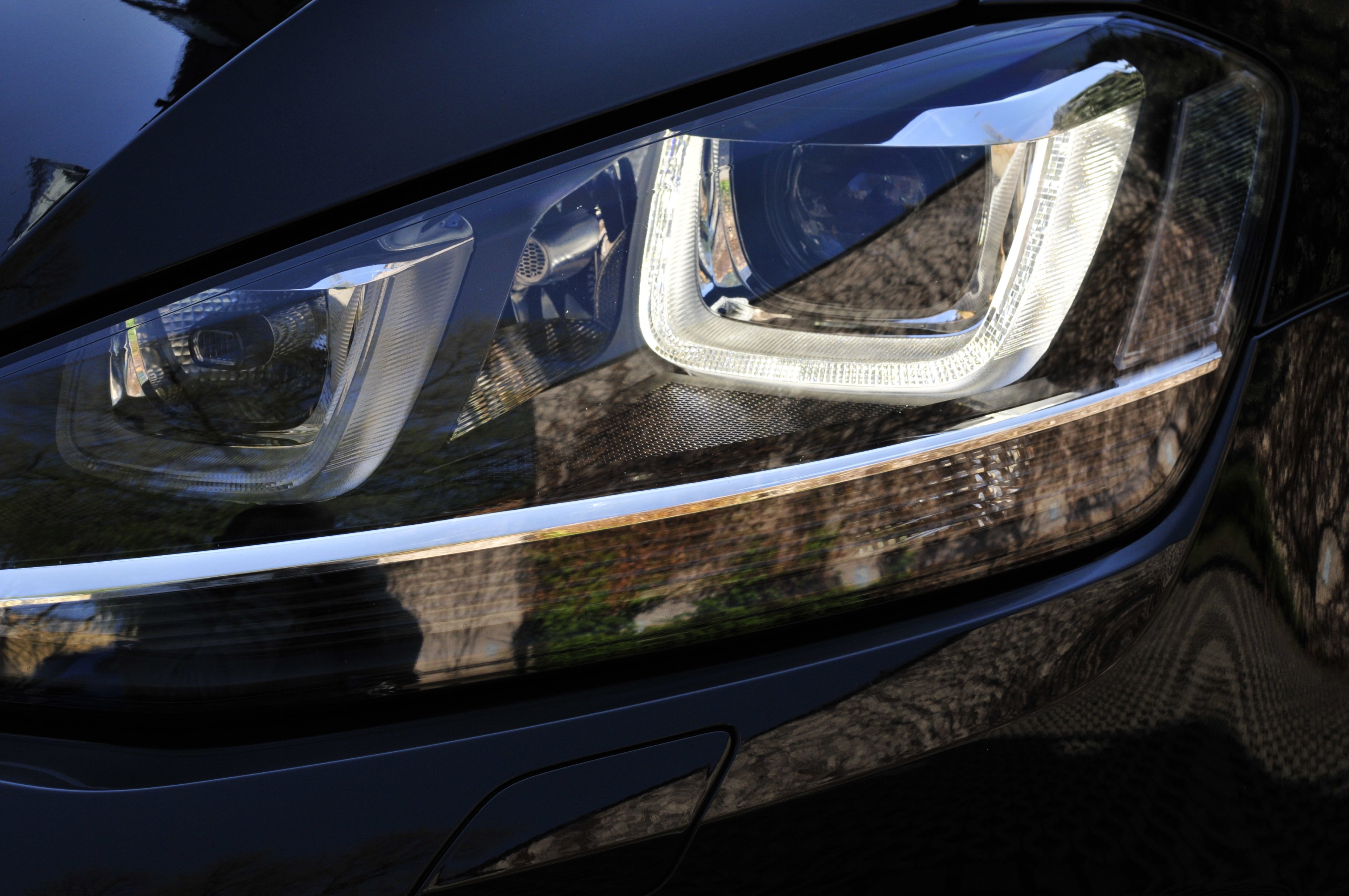

Ich hab Bi-Xenon Scheinwerfer mit LED Taglicht. Ich füge dir mal ein Foto bei. Die H7 ist wirklich nur für das echte Abbiegelicht. Gibt ja bei manchen Autos auch so ne Fake-Variante, dass einfach der Nebelscheinwerfer in die Richtung angeht, aber den habe ich noch extra.
_ND37611.JPG_ND37619.JPG Dort in der Mitte ist die H7 die zur Seite gerichtet ist.

Genau ich hab die Bi-Xenon Variante. Die linke ist nun kaputt. Rechts gehts noch, aber sobald ich nach links lenke kommt die Fehlermeldung, dass Kurvenlicht nicht mehr geht und dann gehts rechts auch nicht mehr. Ich werde gleich beide wechseln wie du sagst. Hella Longlife H7 habe ich bei Amazon gefunden. Total günstig. Mein VW Servicemann hat mir eben geschrieben, ich soll die selber besorgen. Zu teuer bei VW und er macht mir die dann rein. Kann ich denn nicht auch eine kaufen die bissel besseres Licht macht? Mehr ins blau. Ich mein Xenon und überall LEDs, da sieht das Abbiegelicht immer so warm aus. Könnte ich da nicht was schickeres kaufen?

Solange man die Xenon-Brenner nicht in der VW oder Audi Werkstatt kauft, sind die eigentlich auch ziemlich billig. Das ist kein Grund, sich da Stress zu machen :)

also Xenon optik, kannst kaufen. Diese sind meist mit mehr Lichtausbeute. Die halten nicht solange da die auf Lichtleistung und nicht auf Langlebigkeit getrimmt sind.
Da das Abbiegelicht schon sehr oft ein und ausschaltzyklen hat, verschleißt eine Lampe schneller. Mein Bruder hatte sich die Xenon optik rein gemacht, der ist dann zu normalen (LongLife) gewechselt (glaub ich) da diese nicht lange gehalten haben.
Der von meinem Bruder hat schon +100tsd
generell würde ich hochwertige, H7 verbauen, alles was günstig ist wird dir schnell nochmal durchbrennen.
