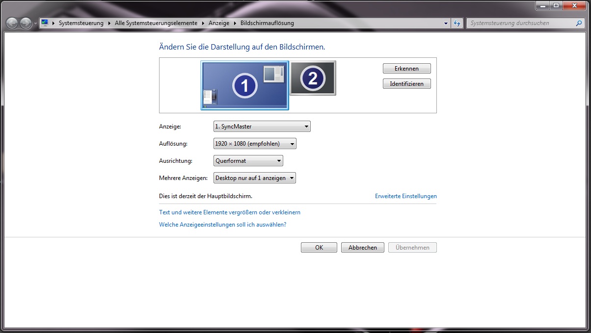

Ich benutze AutoIt dazu. Über das Fenster "Bildschirmauflösung" soll lediglich erkannt werden auf welche Monitor/modus man gerade ist. Anscheinend läuft da was falsch. Ich werde mir mal später das Fenster bei ein 64bit win 7 anschauen. Alternativ dazu könntest du ein Screenshot von dein Fenster hochladen.
@TingeltangelBob
Ok, klar. Also hier ein Screenshot vom Menü "Bildschirmauflösung" bei meinem 64bit Windows 7 Pro so wie es sich nach Ausführen deines Progs öffnet. Hoffe es hilft dir weiter. Danke für deine Mühe.
Ein Befehl wurde mit falschen Parameter aufgerufen. Warum es aber unter 32 Bit trotzdem ging ist mir ein Rätsel. Ich hoffe dass jetzt alles geht.
