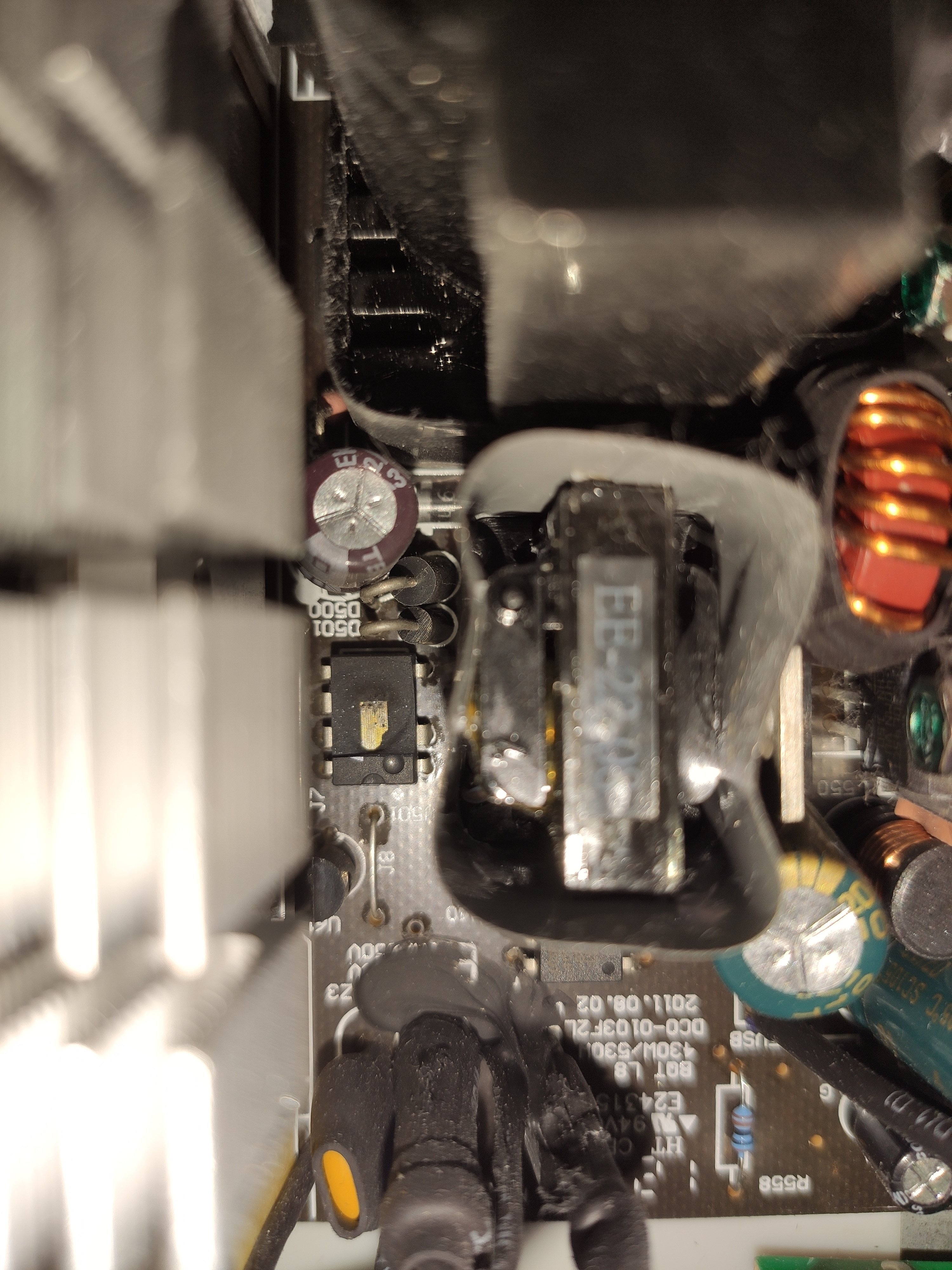

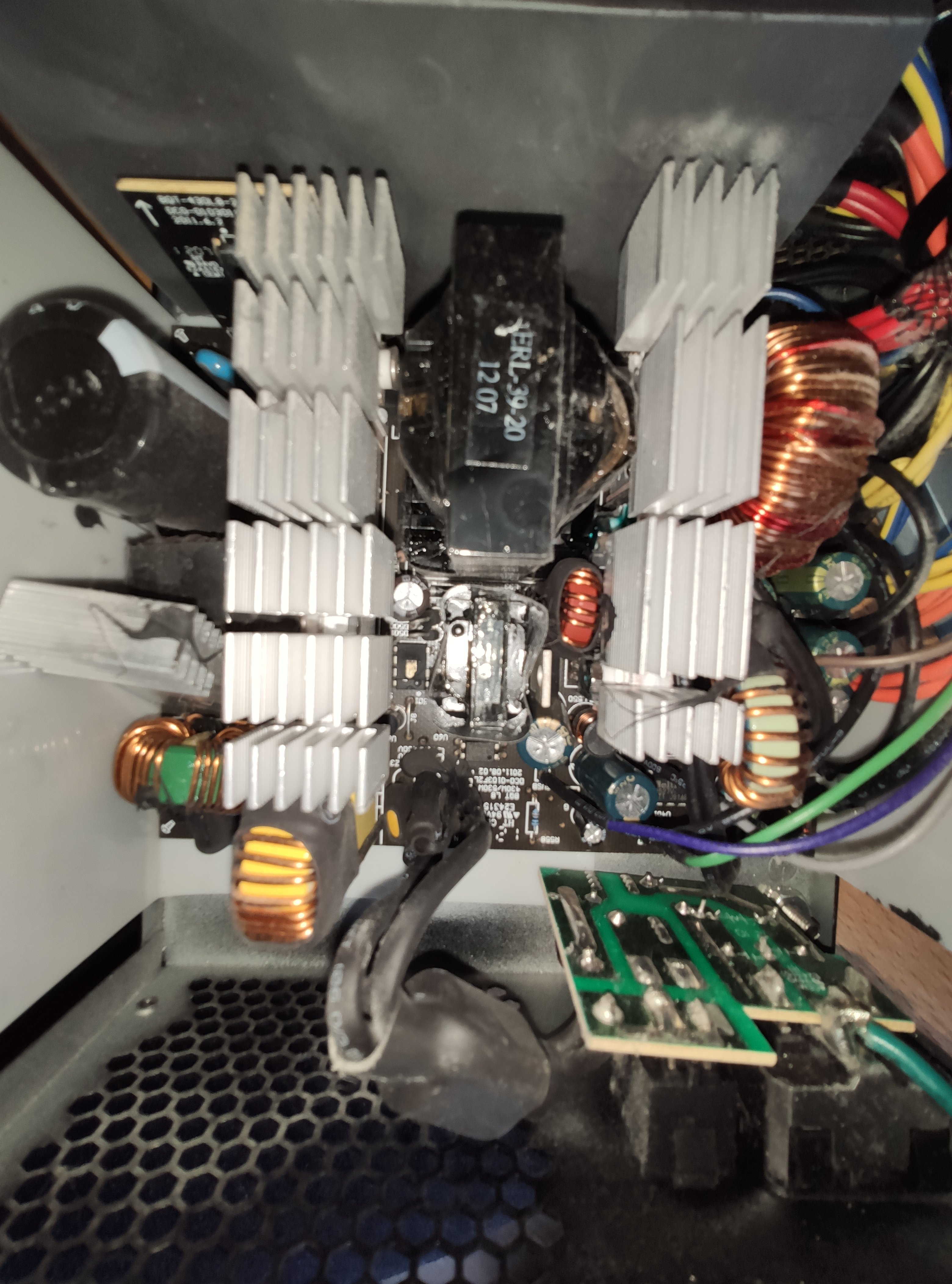

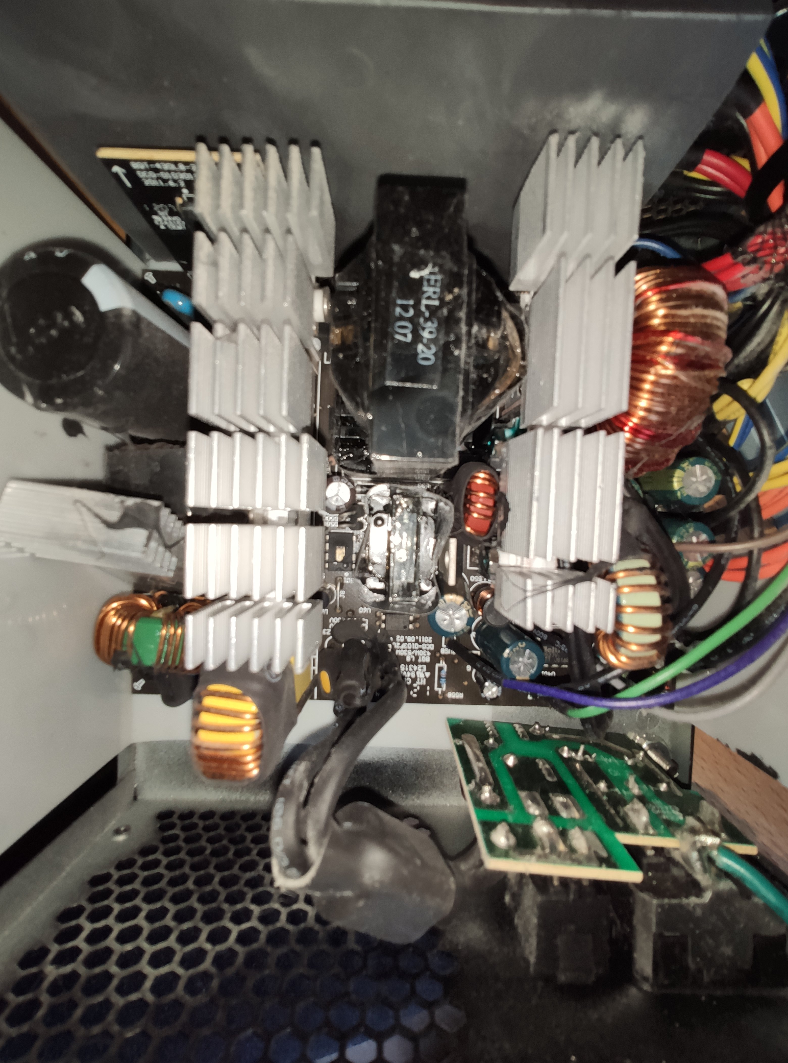

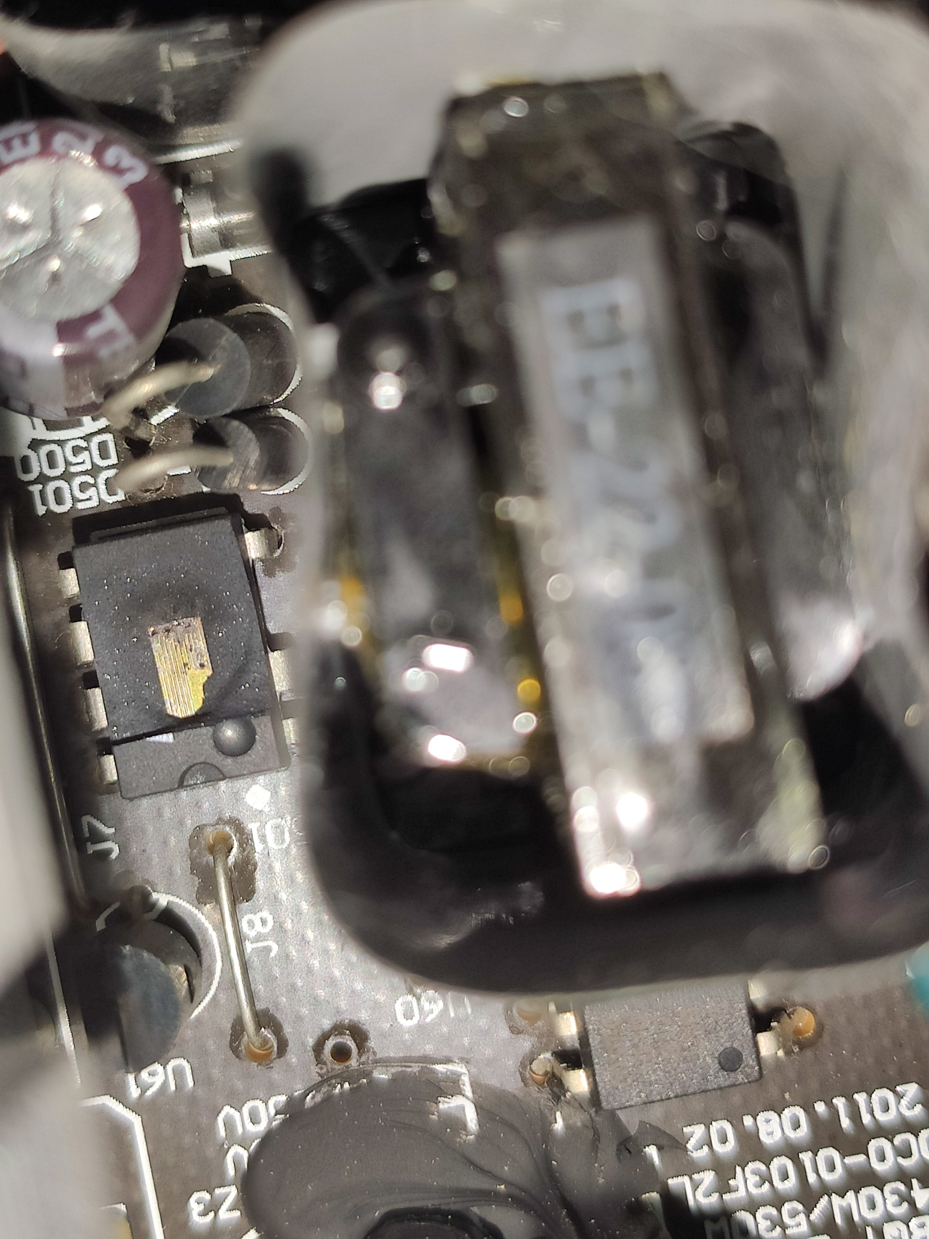

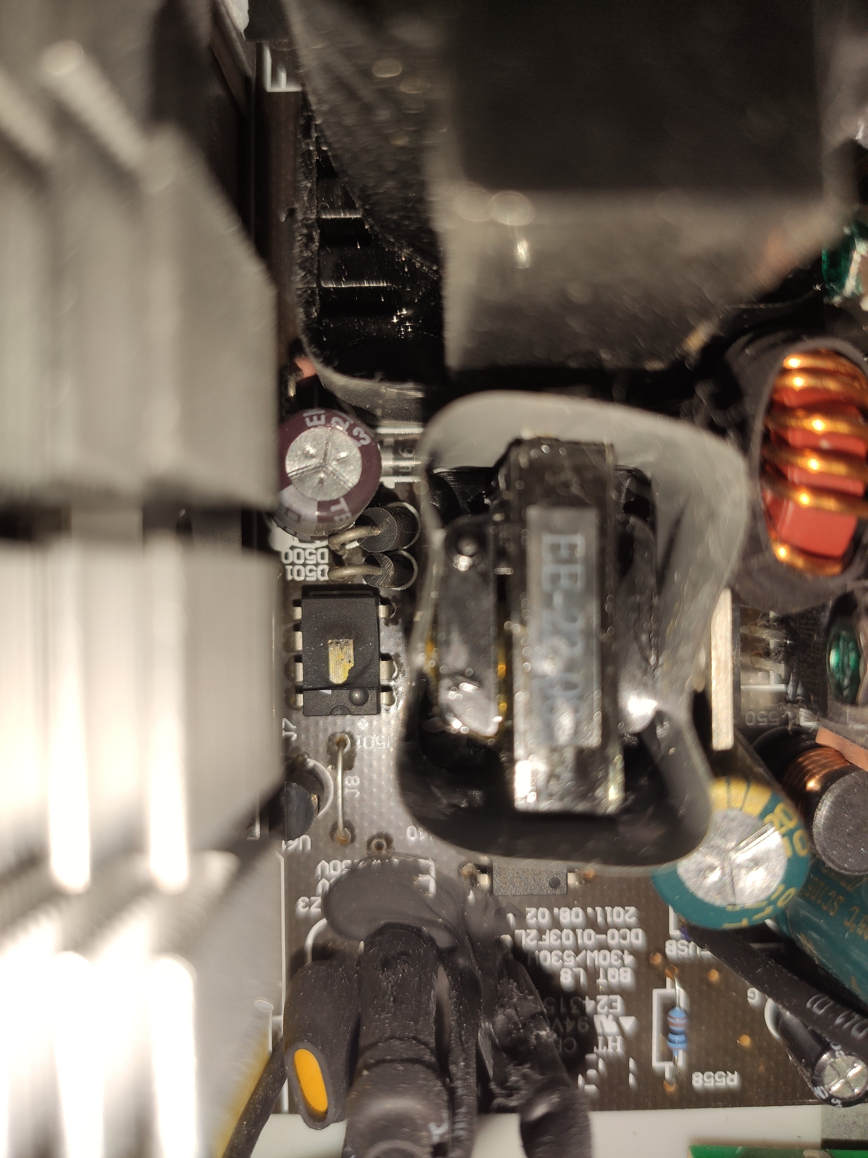

Guten Morgen liebes Bequiet Team.
Gestern nach einem BIOS Update meines MB und dem Neustart hat es plötzlich klack gemacht und der Rechner war aus.
Im NT habe ich nun einen Chip gefunden, der geplatzt ist. Könnt ihr mir sagen wozu der da war, nicht das ich das nächste NT anschließe und es ebenfalls hops geht weil der Fehler woanders lag.
Vielen Dank
Hallo blackraven,
Das ist der Controller für 5Vsb (5 Volt Standby).
Der enthält auch einen 700V-Power-Mosfet zur direkten Ansteuerung der Primärwicklung des kleinen 5Vsb-Transformers.
Die Wahrscheinlichkeit ist groß, das das an Materialermüdung lag und der PC mit einem neuen Netzteil wieder startet.
Aber was letztendlich den Schaden verursacht hat, lässt sich nicht so einfach beantworten.
VG
Marco
Neues NT und alles läuft wieder, Danke.
