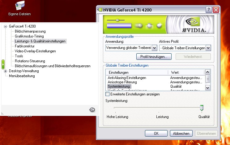

Hab im Anhang einen Screenshot vom Treibermenü einer Ti4200 (ForceWare 71.84) und da gibt es gar keine Möglichkeit auf hohe Qualität zu wechseln :eek:
Also filtert die Ti4200 jetzt schon so gut im Vergleich zu den Aktuellen, dass die Option hinfällig ist? Ich denke nicht, also was geht denn hier vor?
Ich denke man scheißt sich hier ganz schön in die Hose - so stellt nVidia dem Ti4x00 Besitzer nicht mehr frei, auf hohe Qulität zu setzen - wohl zu heftig für die guten alten Ti4x00. Hinterher beschwert sich der dumme Trottel von Besitzer noch, dass seine nVidia (unter "hohe Qualität") so schlecht geworden ist ;o)
Bei der guten alten Ti 4x00 reicht die Einstellung Qualität um besser zu sein (Filtern) als HQ bei GF6.
