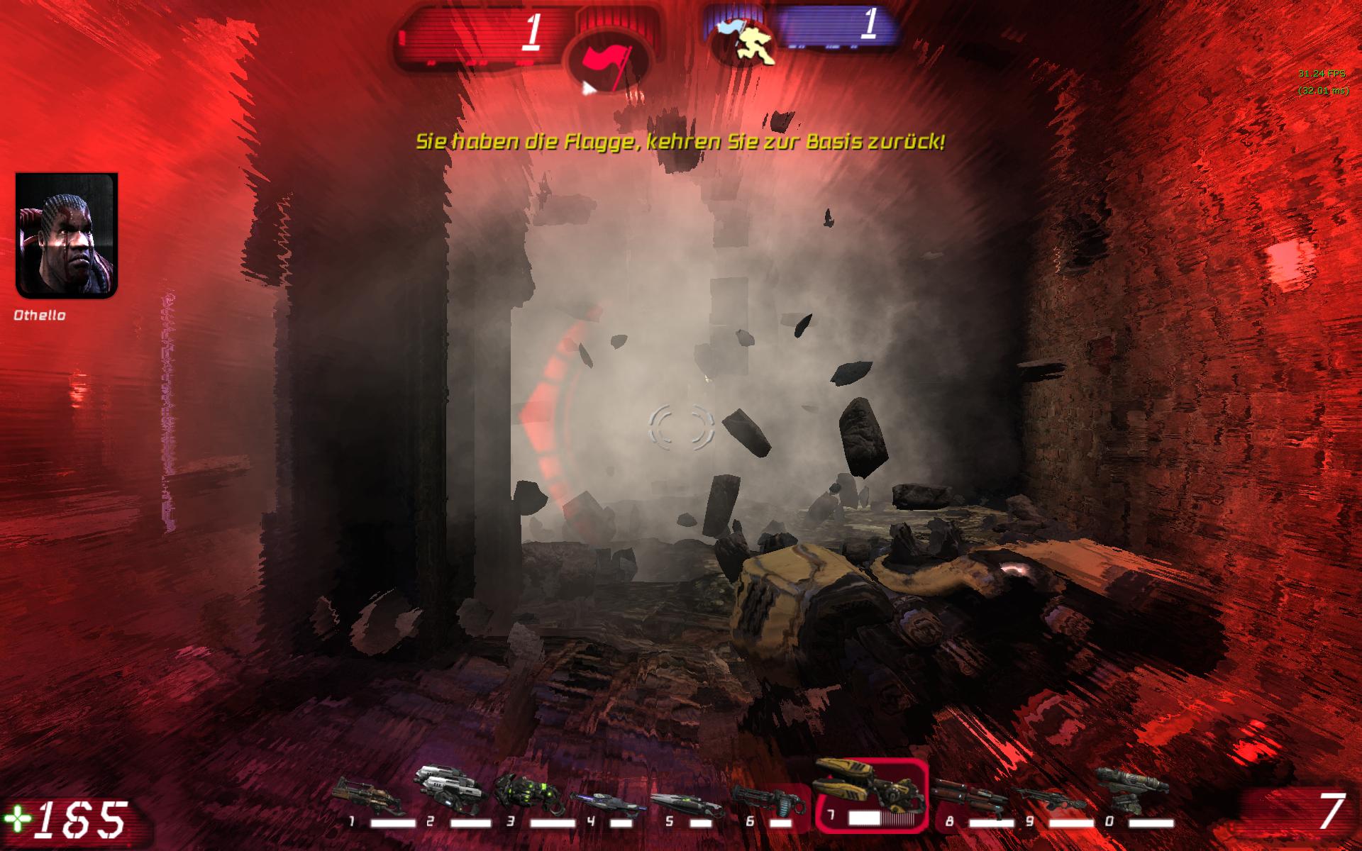

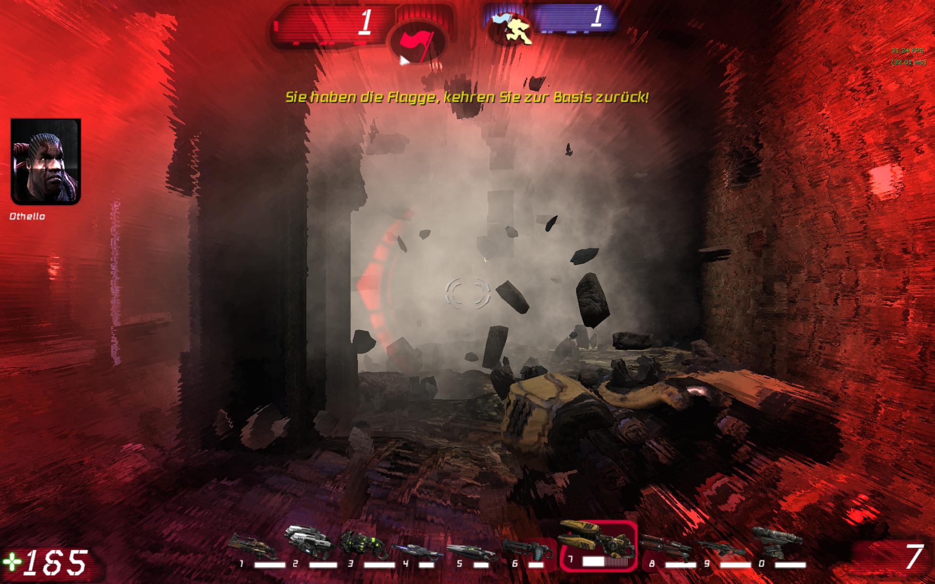

An die Leute mit den FPS-Einbrüchen bei UT3:
Bei mir läuft das Spiel einwandfrei bei konstant spielbaren Frameraten. Dies ist auch nach mehreren Minuten immer noch der Fall. Am Vram liegts bei euch nicht. Ich hab auch "nur" ne 8800GT mit 512MB. Aber dank meiner G15 kann ich noch sehen, dass meine Cpu während dem Spielen auch so um 70-75% ausgelastet ist. Das könnte heißen, dass UT3 das erste Spiel ist, bei dem ein Quadcore einen richtigen Performanceschub gibt. :-)
Anbei noch meine Config und ein Screenshot bei 1920x1200 auf max. Details:
Q6600
4GB Ram
P5Q Pro
8800GT 512
da liegst du etwas falsch q6600 das este spiel was einen quadcore offiziel mit 4 threads auslastete war asassins creed
Ja gut. Ich habe aber geschrieben, dass es einen mächtigen Performanceschub gab. Ich hab über 30fps und manch andere unter 10. Solche große Unterschiede gibt es bei AC nicht. Und für den PC kam es auch später raus als UT3. Aber ist ja auch egal.
