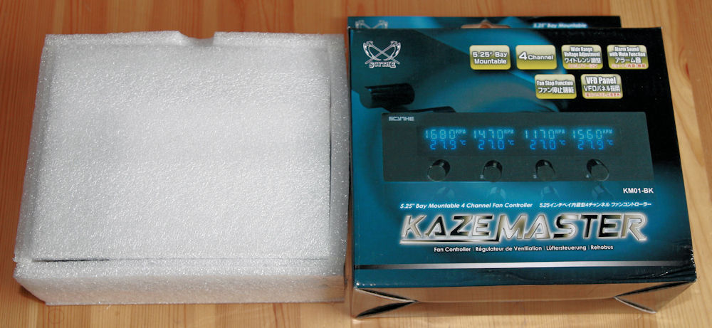

In einem Umkarton mit den wichtigsten Daten steckt eine Schaumstoffbox, die den Inhalt vor harten Stößen effektiv schützt.

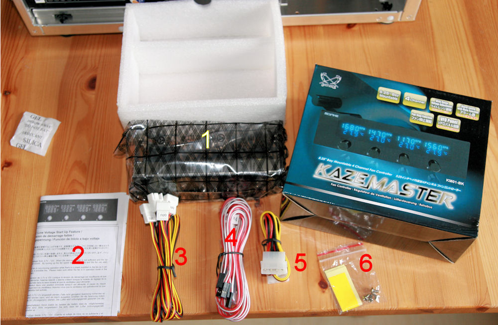

Öffnen wir die Box, finden wir in einer statischen Schutztasche die eigentliche
  1. Lüftersteuerung Scythe Kaze Master
  2. Die mehrsprachige Bedienungsanleitung
  3. Die Lüfteranschlusskabel 1-4
  4. Die Temperatursensoren 1-4 und zwei Ersatztemperatursensoren
  5. Stromanschluss
  6. Wärmeklebefolie zum Befestigen der Temperatursensoren

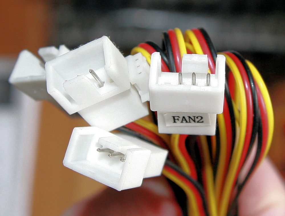

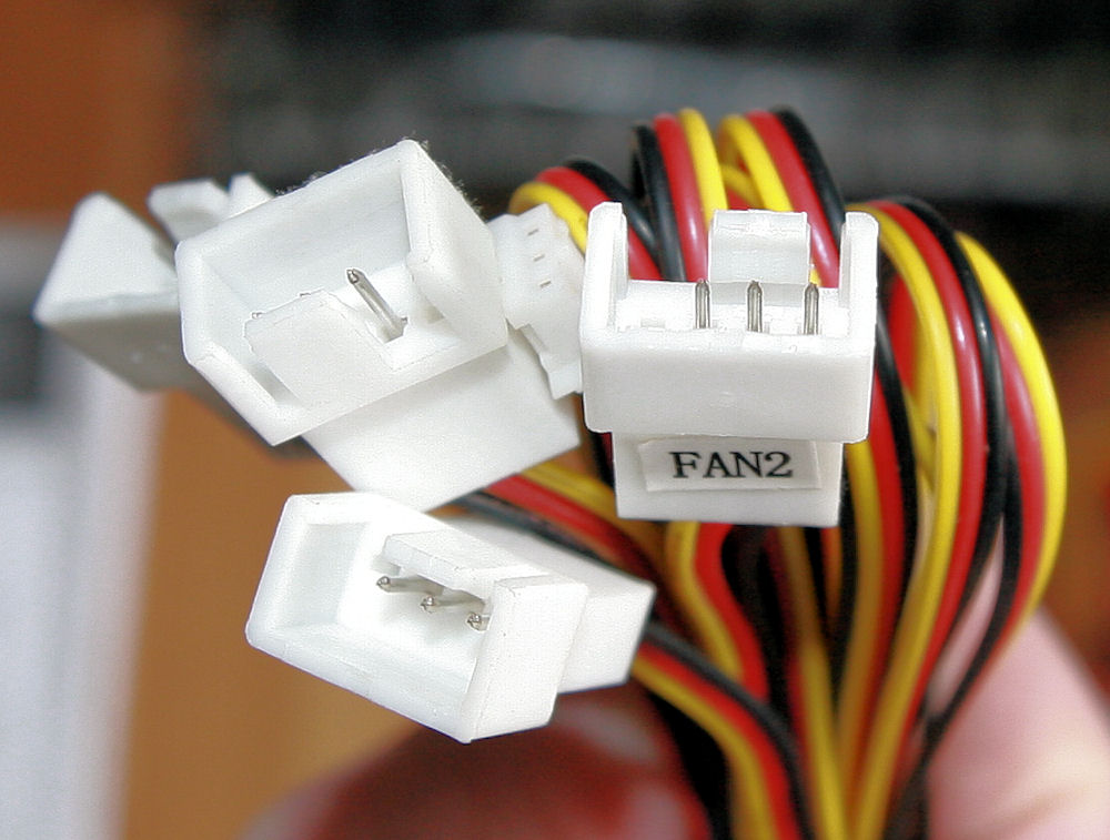

Werfen wir mal einen Blick auf die Lüfteranschlusskabel. Wie man erkennen kann, ist es kein Problem selbst 4-Pin-Lüfter anzuschließen. Jedes Kabel ist benannt mit Fan 1 bis Fan 4. Das ist beim Anschluss wichtig.

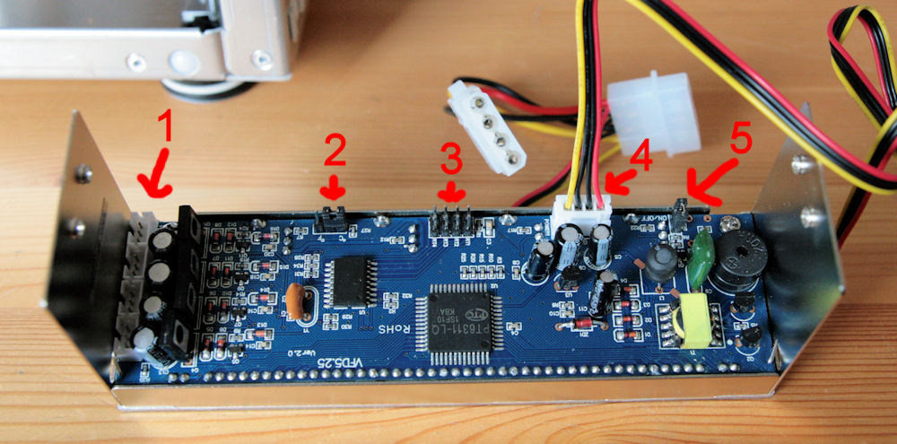

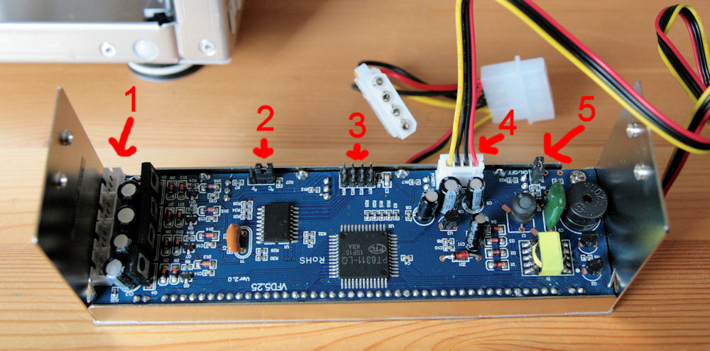

Schauen wir uns das Anschlussfeld des Scythe Kaze Master an:
  1. Hier befinden sich die Steckplätze für die Lüfteranschlusskabel 1-4. Man sollte mittels einer Flachzange noch mal nachdrücken, damit die Anschlüsse richtig drin sitzen. Die Steckplätze hätte man wirklich woanders platzieren sollen.
  2. Mit diesem Jumper wird die Temperaturanzeige von C° auf F° umgestellt. Für uns ist bereits auf C° gejumpert, man braucht hier also nichts ändern.
  3. Hier werden die vier Temperatursensoren angeschlossen
  4. Der Stromanschluss wird hier angesteckt.
  5. Dieser Jumper schaltet den Alarm ein oder aus, der euch warnt, wenn der Lüfter ausgeschaltet ist oder wird.

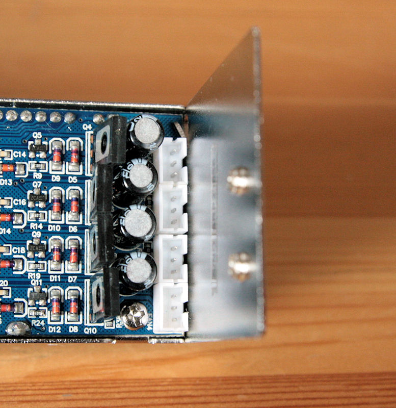

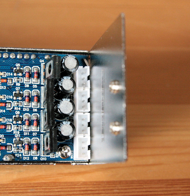

Hier noch mal die vier Lüfteranschlüsse. Die Spannungsregler sind zu nah.

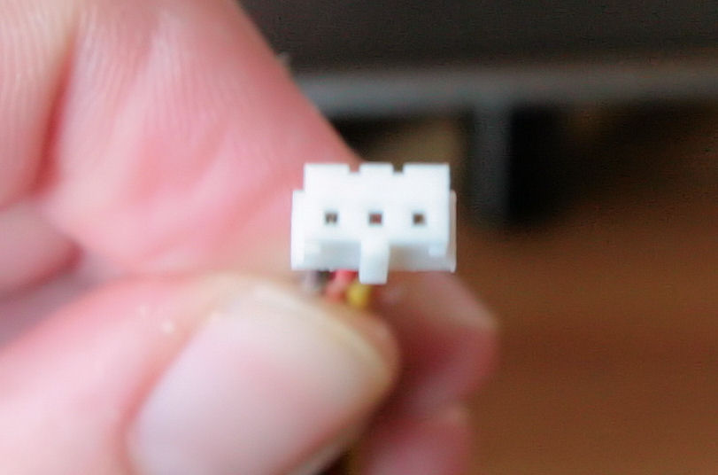

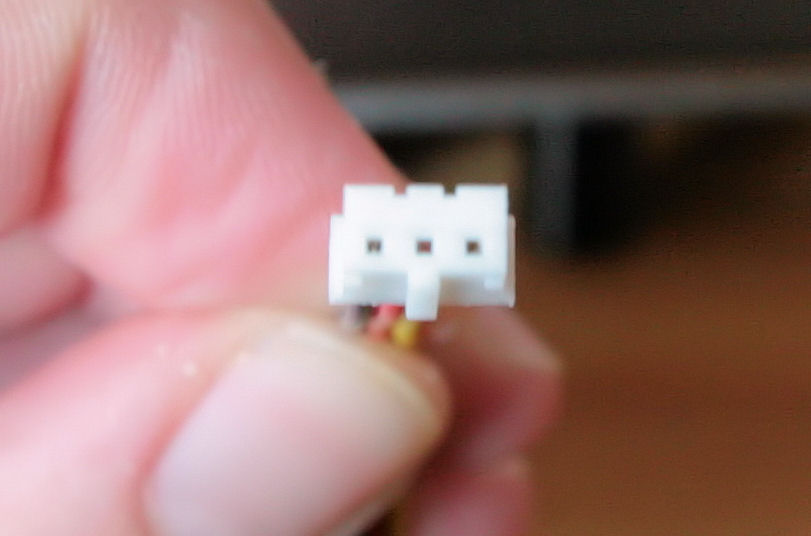

Wenn man sich dann den dort anzuschließenden Stecker im Vergleich zu meinen recht kleinen Fingern anschaut, dann möchte man Menschen mit dicken Wurstfingern gleich zur Flachzange raten. Ich schaffte es zwar, die Stecker einzustecken, aber ich drückte jeden Stecker zur Sicherheit noch einmal mit einer Flachzange nach.

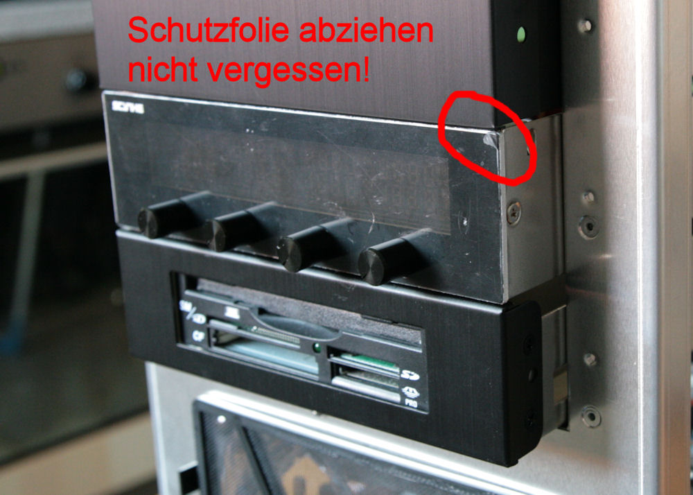

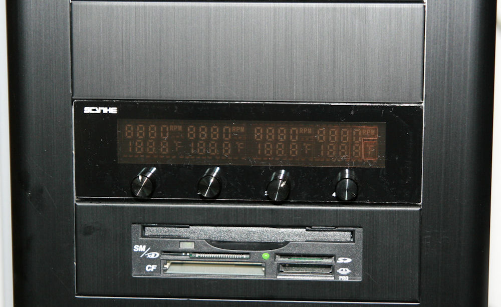

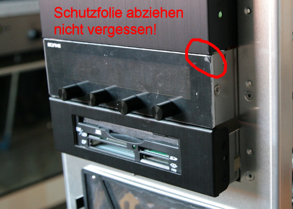

Ich baute den Scythe Kaze Master in mein Lian Li PC-7F ein und selbst jetzt mit der Schutzfolie drauf sieht das Ganze schon stimmig aus und hat Charme und Flair. Die Glasoberfläche ist also nicht zerkratzt oder verdreckt, das ist nur die Schutzfolie.

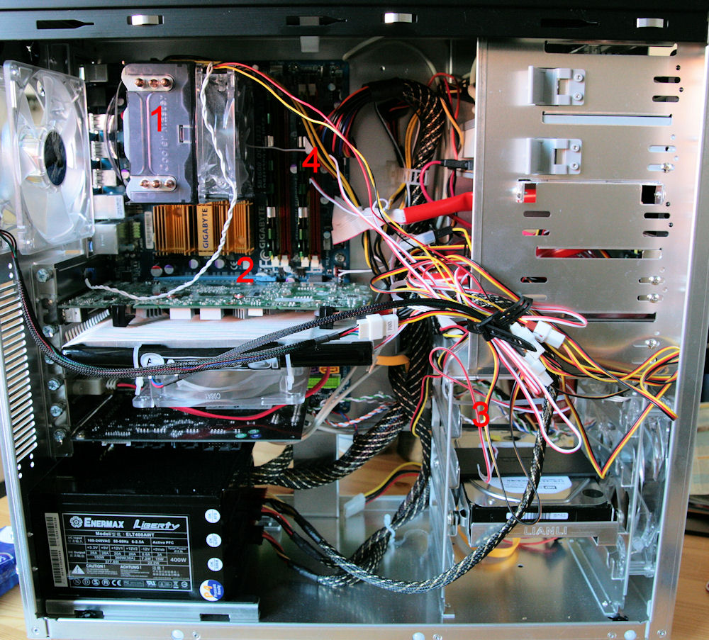

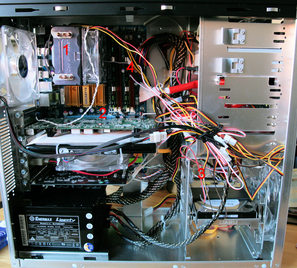

Nun galt es, die Temperatursensoren aufzukleben. Ich entschied mich für folgende Plätze:
  1. Auf der Oberseite der Bodenplatte des auf der CPU liegenden Kühlerkörpers, klebte ich den Temperatursensor 1.
  2. Auf einer der Heatpipes meines Arctic Cooling Accelero S1 Rev.2 klebte ich den Temperatursensor 2.
  3. Die Festplatte bekam die Nr. 3 aufgeklebt
  4. Den vierten Temperatursensor klebte ich auf einen der Heatspreader eines Ram-Bausteins.
Wo ihr die Temperatursensoren anschließt, müsst ihr natürlich selbst entscheiden. Das ist je nach Gehäuse und verwendeten Lüftern anders.

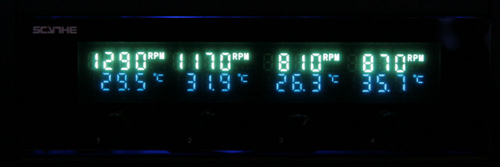

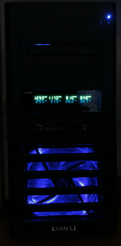

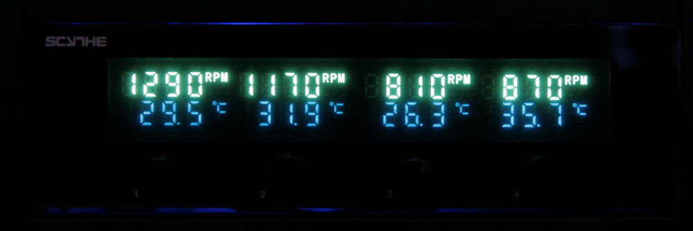

Dann kam der große Moment: Ich baute den PC wieder zusammen und startete ihn. Der Kaze Master leuchtete auf und zeigt die Umdrehungsgeschwindigkeit in Grün und die Temperatur in Blau an. Die Leuchtstärke ist nicht störend und die Schrift gut abzulesen.
Hier noch ein Bild des Gehäuses in seiner Pracht, sanft leuchtend.
Nach längeren Experimenten mit den Einstellungen kam ich zu folgenden Ergebnis, bei der die Lüftung und die Geräuschentwicklung in einem für mich optimalen Verhältnis stand:
  1. Scythe 92mm LED Lüfter auf 1200 rpm
  2. EKL Alpenföhn 120mm Lüfter auf dem Arctic Cooling Accelero S1 Rev.2 bei 870 rpm
  3. EKL Alpenföhn 120mm Lüfter aus dem Gehäuse hinten ausblasend bei 840 rpm
  4. Lian Li Blue LED Gehäuselüfter 140mm vorne mit 870 rpm einsaugend.

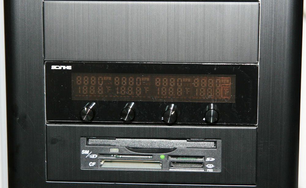

Da man noch den Wunsch geäußert hatte, ein Bild des Scythe Kaze Master im schwaren Lian Li PC-7F bei Tageslicht sehen zu wollen, habe ich das schöne Wetter genutzt, ein entsprechendes Bild zu machen.
Glas fällt im Vergleich zu bebürsteten Alu im Tageslicht auf. Wer das aus ästhetischen Gründen nicht mag, der kann den Kaze Master wohl nicht einsetzen. Wem das egal ist, so wie mir, da ich eh immer die Jalousie runter habe (Hab das Fenster im Rücken, wenn ich vorm PC sitze), der wird den Unterschied nicht sehen.
