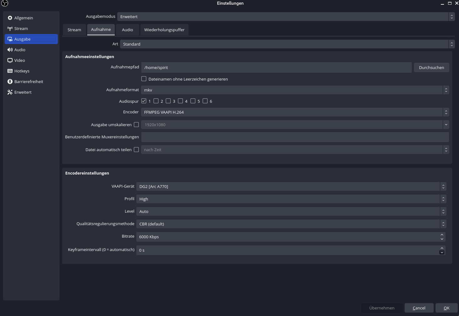

das ist eher ein sidegrade mit raytracing, mehr vram und viel besserer produktivität. zum zocken alleine lohnt sich arc von einer 5700(XT) kommend eigentlich nicht.
Reaktionen: ByteBlur
@Natriumchlorid
Gibts eigentlich schon länger. Ich hab OBS Version 28.
Reaktionen: Natriumchlorid
