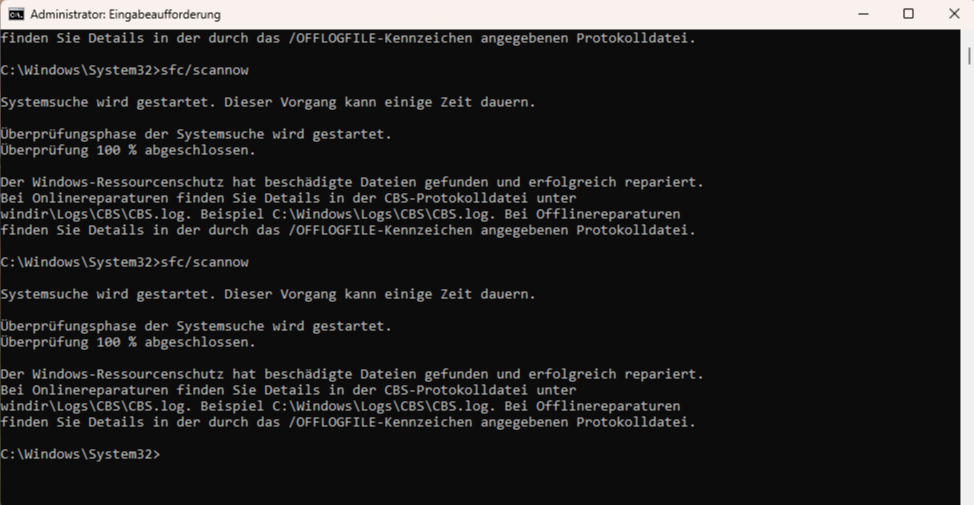

Guten Abend allerseits,
ich hab über sfc/scannow die Dateien repariert und das kommt immer wieder. Exakt die gleiche Meldung und das lässt sich einfach nicht löschen. Habt ihr eventuell eine Idee? Ich hoffe ihr könnt mir dabei behilflich sein.

bitte den rechner über START -> Neu Starten neu starten
sfc /scannow erneut ausführen sobald du wieder im Windows bist. ACHTUNG: vorher ALLE Programme beenden die da sind
sollten erneut Fehler auftreten:
dism /online /cleanup-image /scanhealth
dism /online /cleanup-image /restorehealth
erneut neu starten und die befehle erneut ausführen.
sollten weiterhin Fehler auftreten, bitte in den Reperaturmodus wechseln und dort die Befehle ausführen.
sollte das nichts bringen, im Windows erneut sfc /scannow ausführen und die Logs prüfen, von was das verursacht wird.

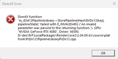

wenn ich auch bf2042 starten möchte, kommt das. Obwohl ich den Treiber gelöscht und neu installiert hab

@JennyCB Der treiber hat auch vorher funktioniert. Nachdem ich Windows 11 24H2 heruntergeladen hab gabs diese probleme
