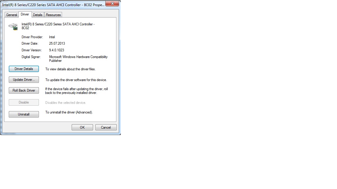

Der SATA treiber ist folgende version.

Dann hat der SATA/USB-Adapter ein 32-Bit-LBA-Limit und unterstützt so große Festplatten nicht. Bei Festplatten mit mehr als 2 TB solltest du den dann nicht mehr verwenden.
Und bei interner Verwendung von Festplatten größer 2 TB auch dringendst den Intel-Treiber aktualisieren. Laut Screenshot ist die alte Version 9.4 installiert, damit ist ebenfalls (weiterer) Datenverlust vorprogrammiert.
HDScratcher, lass dich nicht täuschen. Das ist nur die Version des INF-Updates. Die 9er Serie des AHCI/RAID-Treibers von Intel war 2009 aktuell.

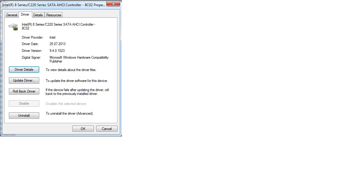

Könnte mich da noch jemand in die Richtige weissen?
thx,blub4747

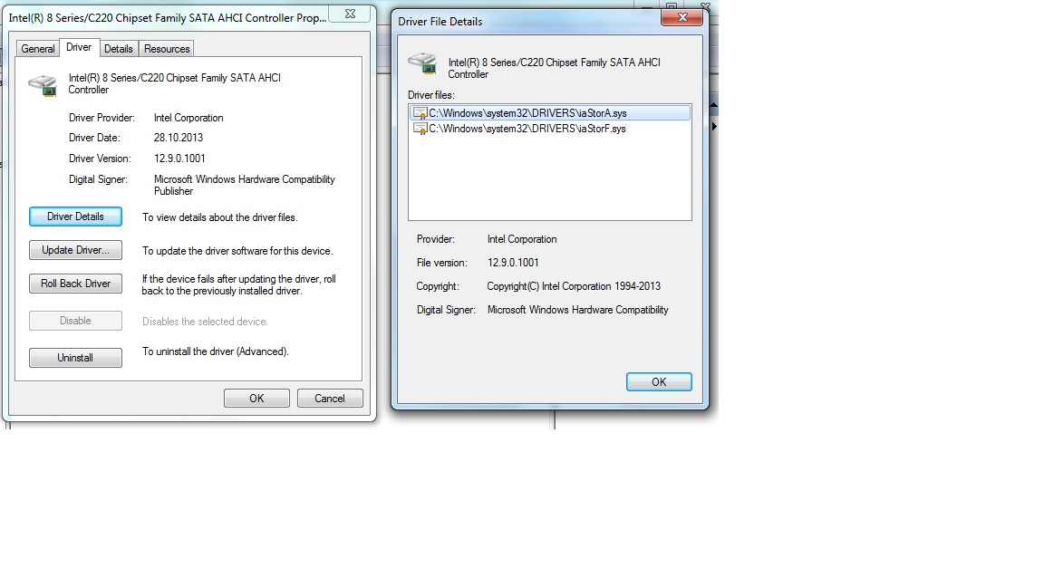

Der Screenshot sagt nichts aus. Du musst dir die Treiberdetails anschauen bzw. davon einen Screenshot machen. Dafür musst du aber den richtigen Treiber auswählen oder mehrere Screenshots machen. Der AHCI/RAID-Treiber von Intel heißt iaStor.sys, iaStorA.sys, iaStorV.sys oder iaStorAV.sys. Der Standard-AHCI-Treiber von Microsoft nennt sich, je nach Windows Version, msahci.sys oder storahci.sys. Einer dieser Treibernamen wird dort auftauchen und den musst du anklicken um an die entscheidenden Treiberdaten zu kommen.
Wenn du den Intel-AHCI-Treiber in Version 12.9 installiert hast, kannst du den auch beibehalten. Der ist neu genug.
Man kann übrigens durchaus den Standard-AHCI-Treiber von Microsoft nutzen. Auch bei einem Intel-System muss man nicht zwangsweise den proprietären AHCI-Treiber installieren.
Wenn dein Board neben dem SATA-Controller von Intel noch einen weiteren SATA-Controller besitzt (der seinen eigenen Treiber verwendet) und du die Platte daran angeschlossen hast, kann auch der dafür (mit)verantwortlich sein.

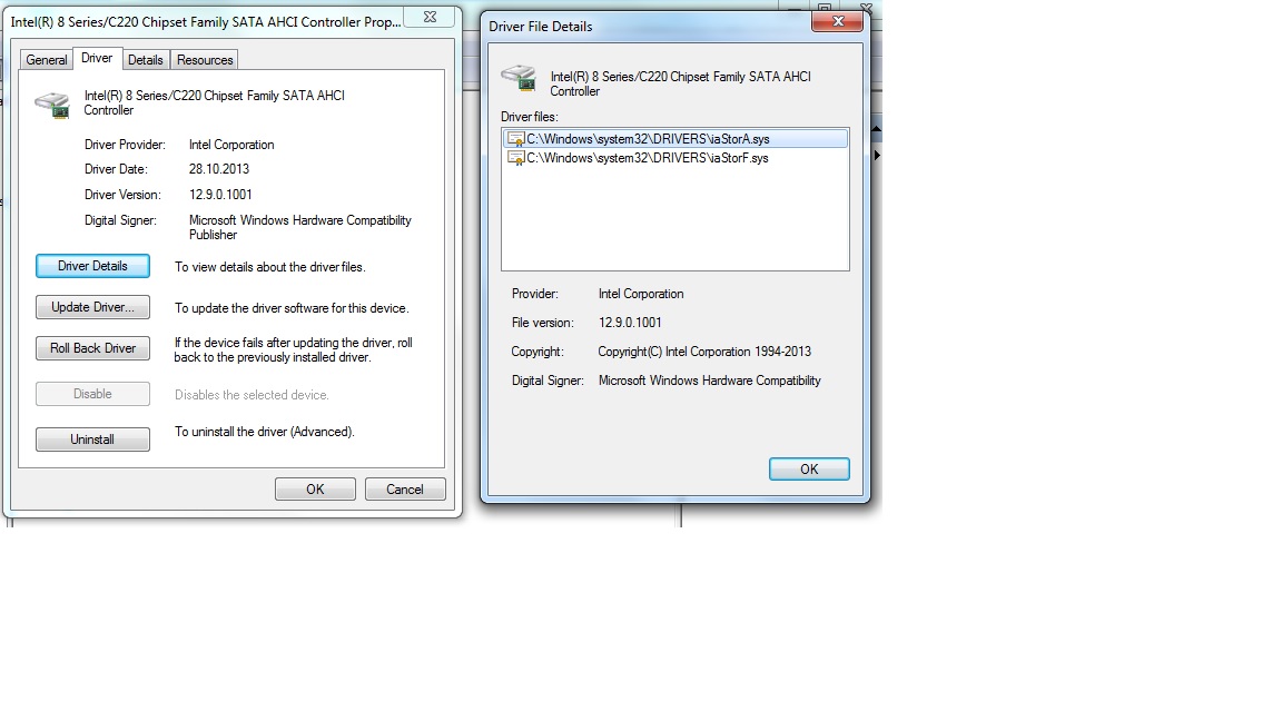

Wie sich herausstellt ist der Intel Treiber 12.9x Installiert und ich werde vielleicht mal, nur in Notfall die anderen
Intel Rapid Storage-Technologie mal installieren.
