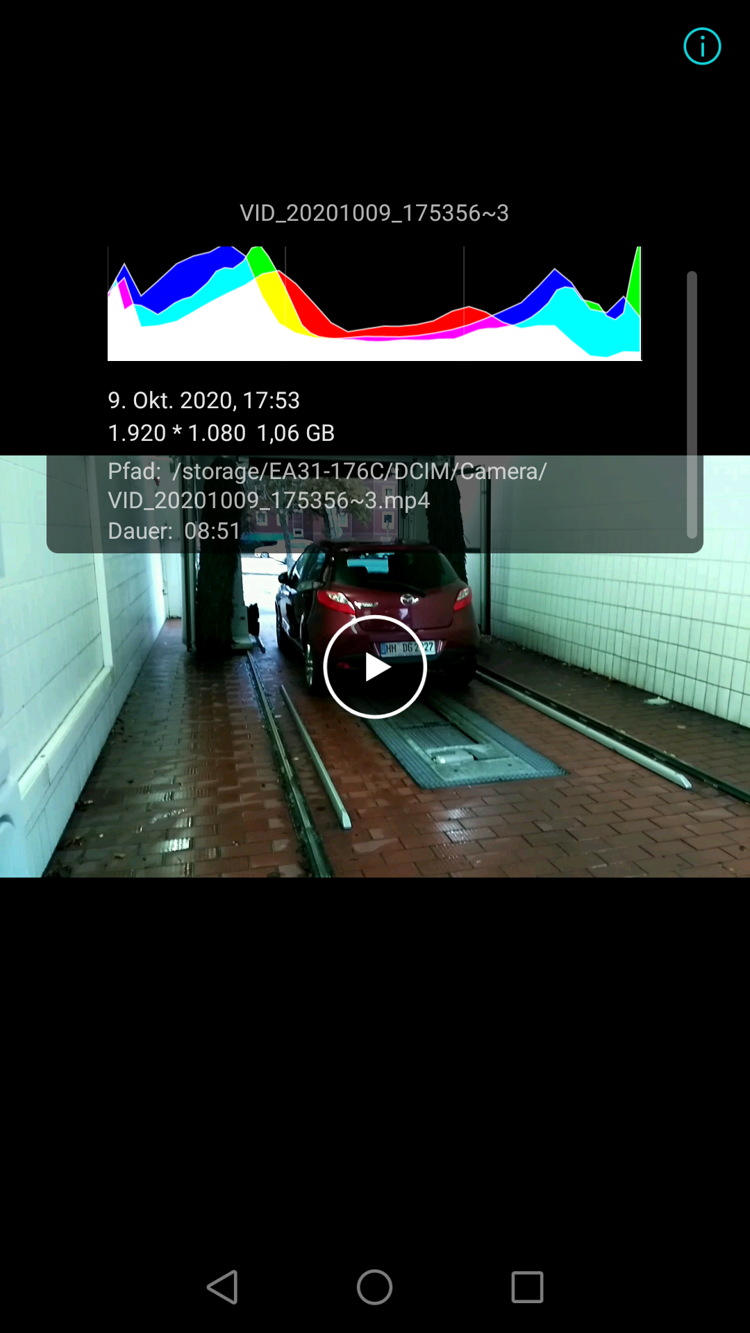

@TE:
wie lang soll das Vid im Orignal sein ?
8:51
ja der sagt zwar das das Video 8:51 lang sein soll, aber nach 6:39 sind keine / keine verwertbaren Viedo daten mehr vorhanden.
ich kann das dir entsprechend zurecht schneiden, wenn das dann passt
