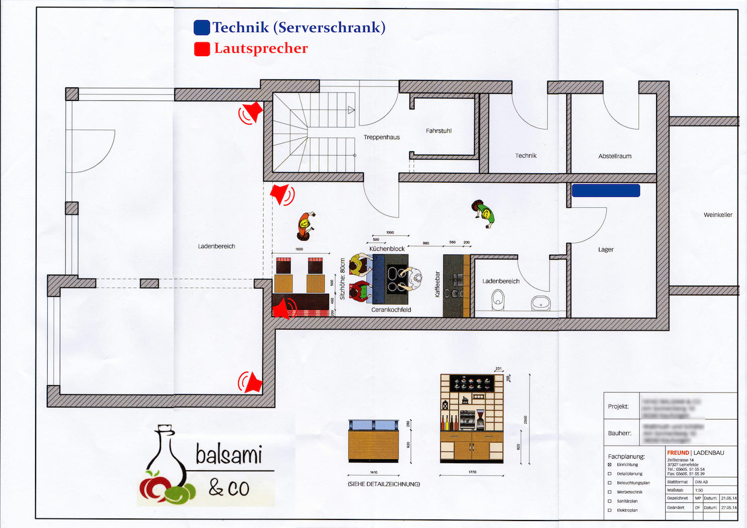

Zunächst einmal ein Plan, damit ihr wisst, worum es geht.
Wie auf dem Plan zu sehen, gibt es im hinteren Bereich ein Lager in dem auch die ganze Technik untergebracht wird (DSL, Telefon, Server, etc.) in diesem würde ich auch gerne die Tontechnik unterbringen.
Zudem sind 4 Lautsprecher angedacht, um sowohl den vorderen, als auch den hinteren Ladenbereich gleichmäßig zu beschallen. Die Lautsprecher sollen entweder an der Decke oder in Deckenhöhe an der Wand angebracht werden. Die Kabel werden unter Putz verlegt.
Die Positionierung habe ich im Moment, so wie eingezeichnet, geplant - bin für andere Vorschläge aber gerne offen.
Im vorderen Bereich findet der eigentliche Verkauf statt, im hinteren Bereich ist eine Art Café/Lounge geplant - es ist daher wichtig, dass beide "Zonen" separat in der Lautstärke geregelt werden können. Zudem findet mindestens einmal im Monat ein Event (Show Cooking, Themenabende, etc.) statt.
Es handelt sich um ein recht exklusives Feinkost Geschäft, Qualität spielt also eine große Rolle und dies sollte grundsätzlich auch für die Beschallung gelten.

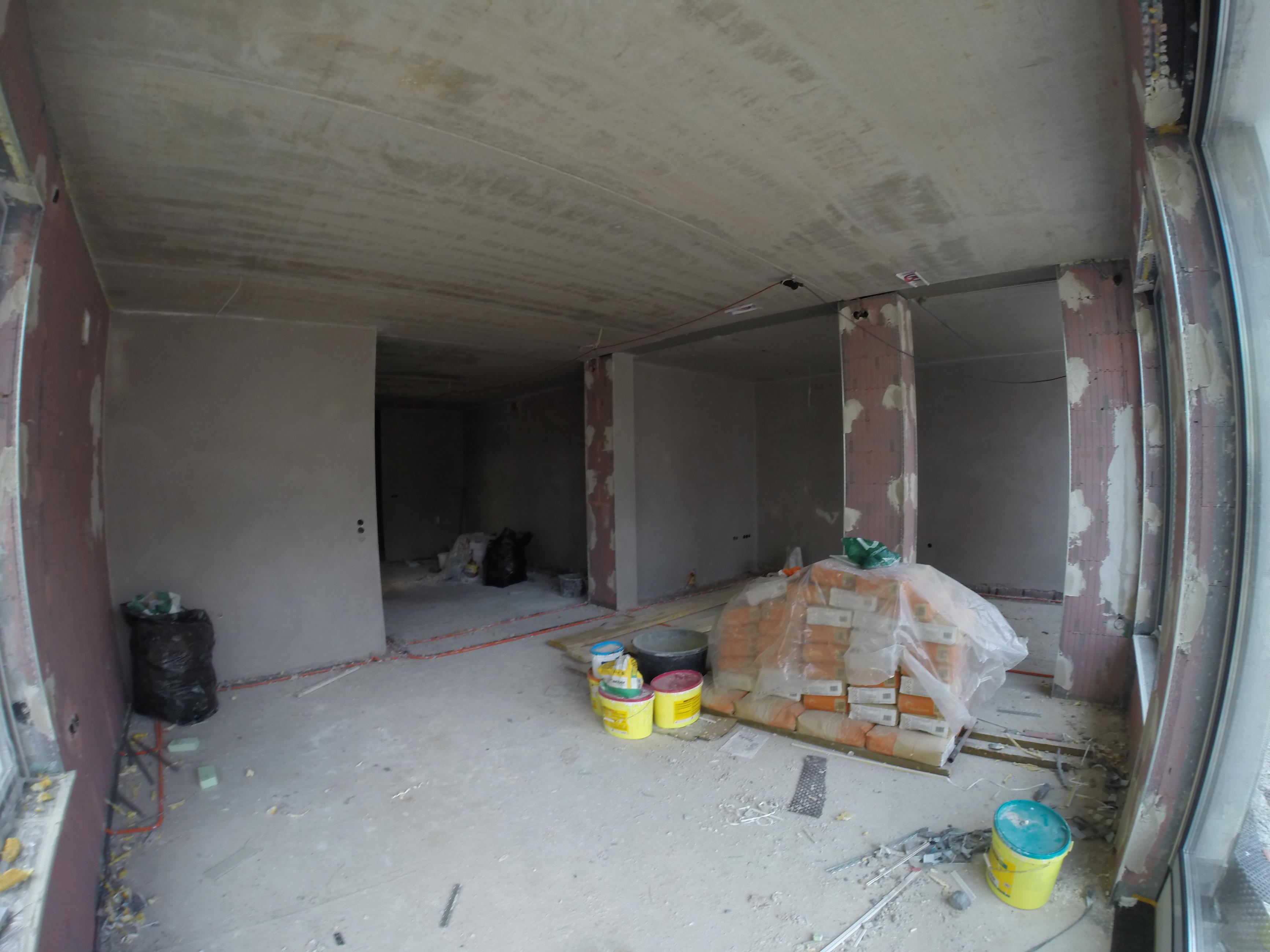

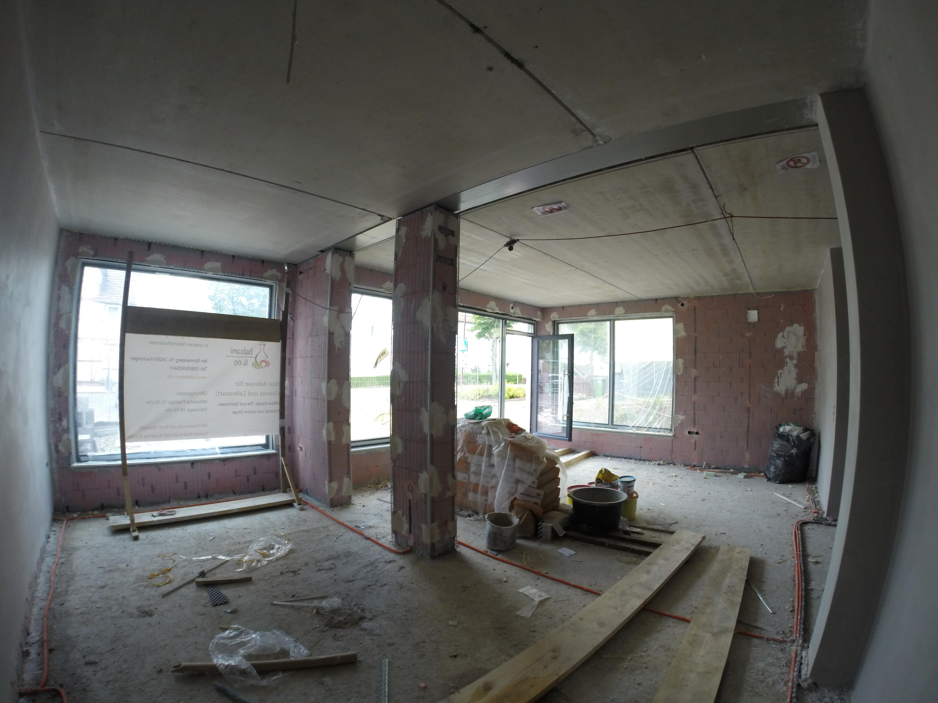

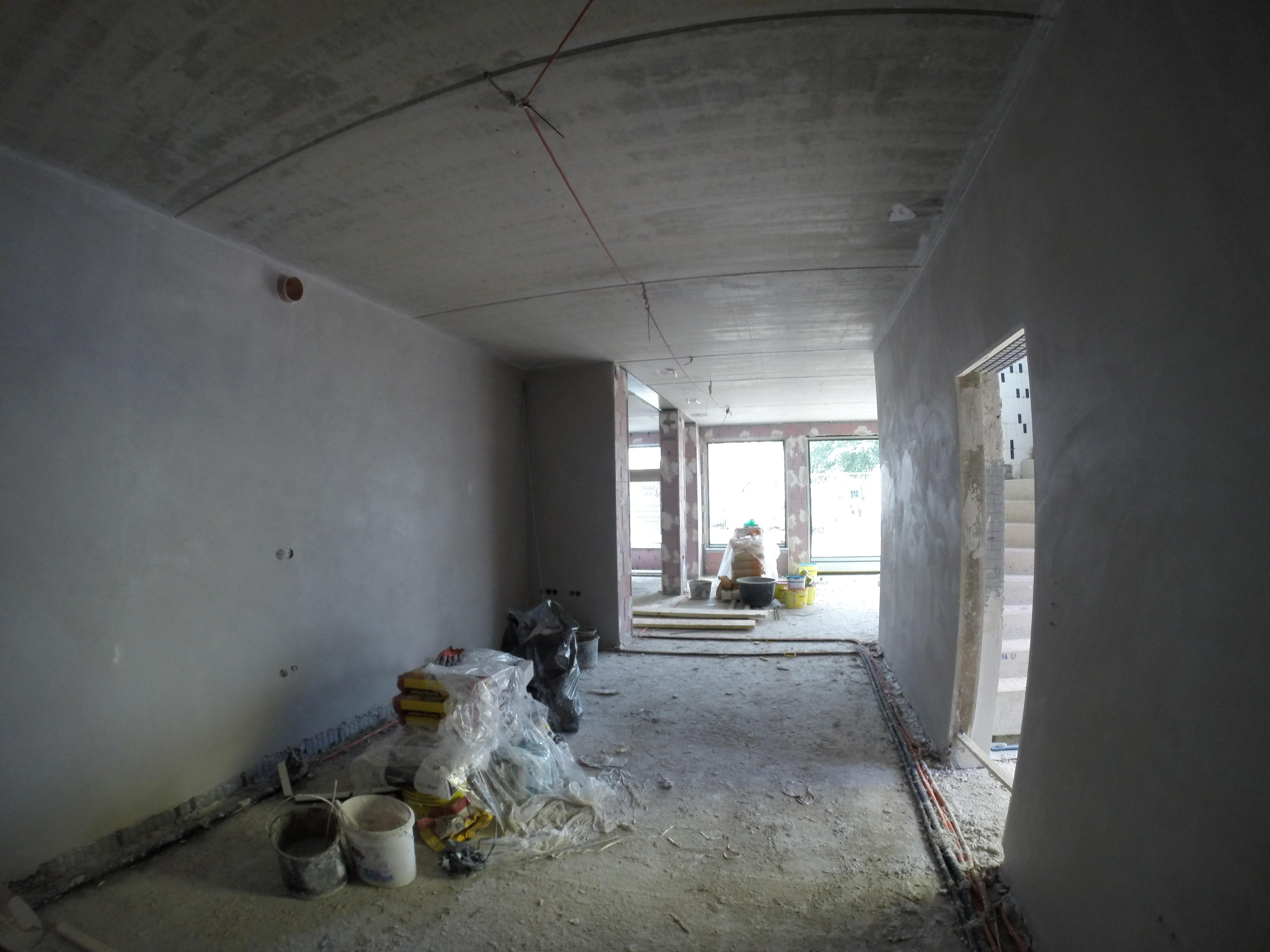

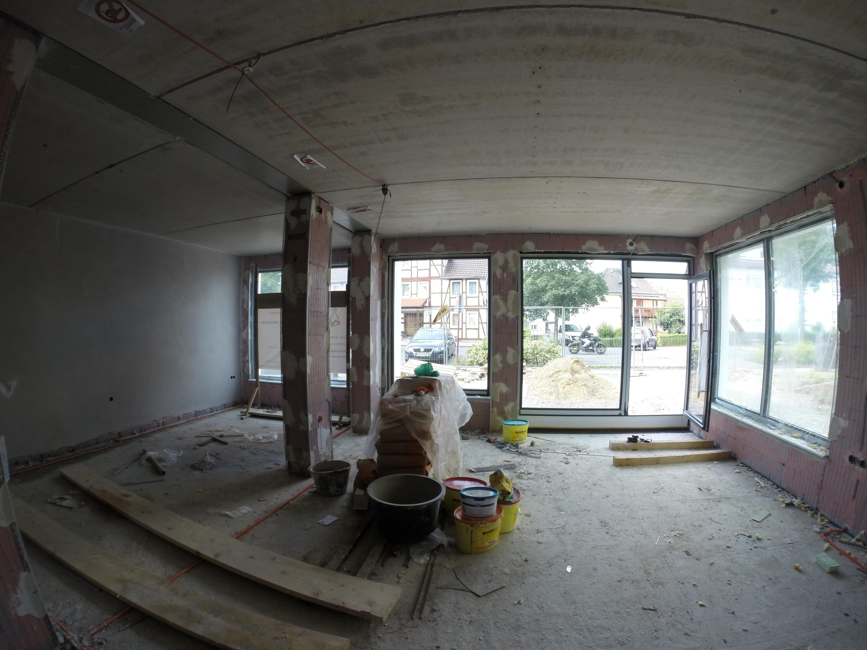

Hier noch ein paar Bilder zu den Räumlichkeiten:

Das ist ja nicht viel größer als ein ganz normales Wohnzimemr (jeder "Raum" für sich genommen).

Die geplante Aufstellung halte ich für genau richtig.
