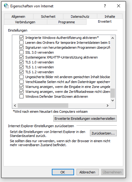

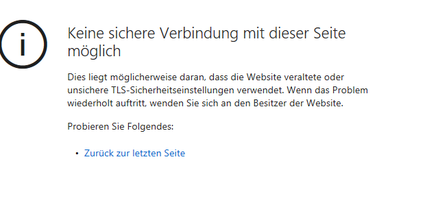

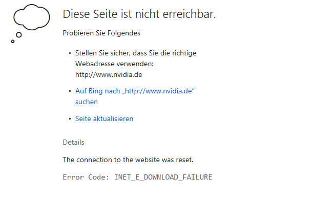

Ich habe gestern meinen PC neu aufgesetzt und seitdem habe ich das Problem, dass ich nur auf manche Internetseiten Zugriff habe. Bei 90% der Seiten bekomme ich die auf den Screenshots angezeigten Fehler.
Der Fehler besteht auch, wenn ich den Browser wechsle.
Ich habe den PC auf Linux booten lassen, da wiederum funktioniert alles einwandfrei.
Ich habe zudem alle Treiber für mein Mainboard runtergeladen.
Einstellungen ebenfalls auf den Screenshots.

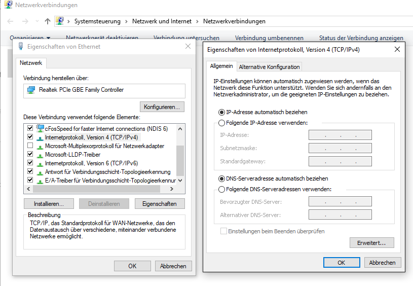

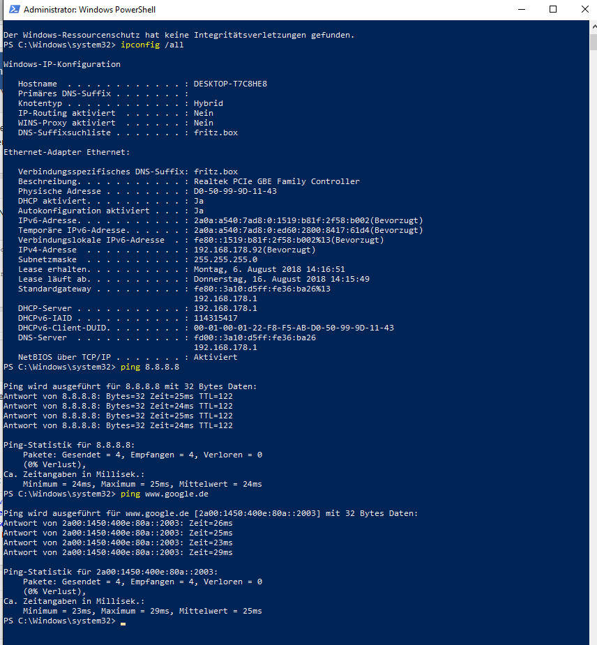

Heißer Tipp, schau auch ins BIOS bitte. Jedenfalls riecht der erste Screenshot danach.
Dann
cmd ins Suchfeld eingeben und dann die Befehle
ipconfig /all und davon einen Screenshot
ping 8.8.8.8 und davon einen Screenshot
ping www.google.de und davon einen Screenshot

Da sollte alles drauf sein. Im BIOS stimmt alles.
Testweise, mach mal IPv 6 aus. Einfach den Haken bei Bild screen3.png entfernen.
