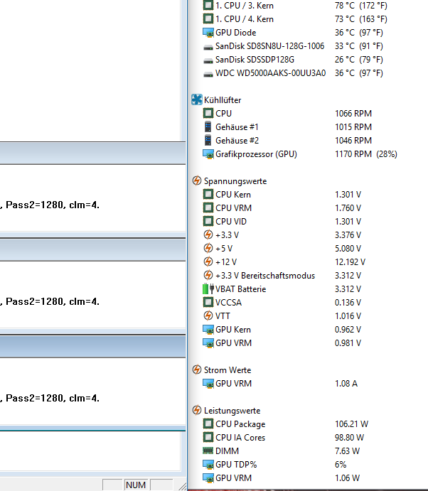

Bei der Kühlung kann man anhand von Material, Massivität & Fläche schon auf Abbildungen meistens abschätzen, ob der Kühler in Frage kommt.
Die Abwärme / W kann man z. B leicht mit prime & aida64 abschätzen.
Dann gilt es, diese Daten über den Kühler zu lesen, das geht oft direkt auf der Herstellerseite.
