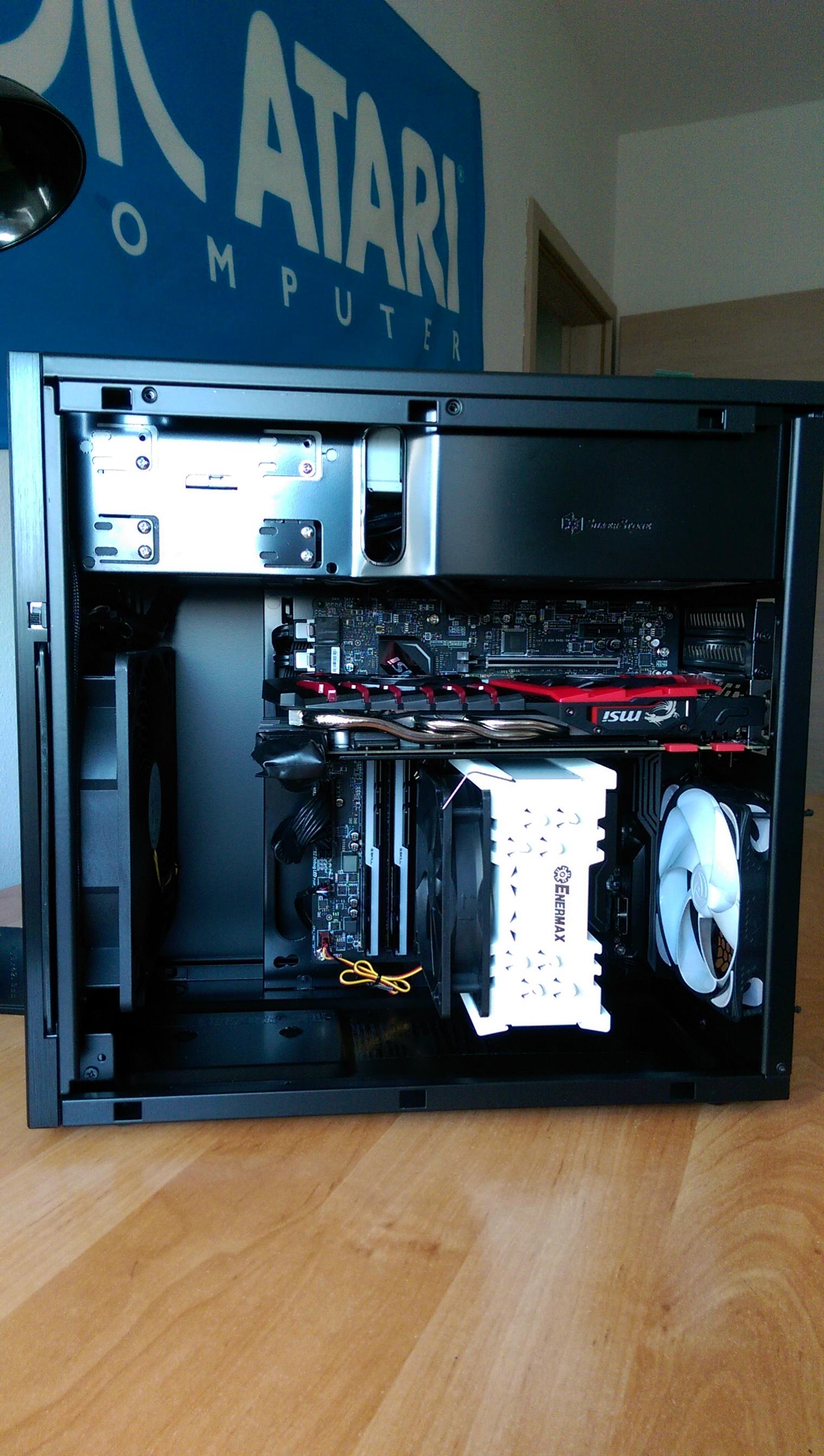

Hi,
eingebaut habe ich nun einen 8700k und den auch fett auf 4,8Ghz und 1,235V laufen. Die sind nun auch wirklich stable.
Gestern habe ich eine Blueray nach h265 konvertiert und die CPU hat sich ganze 130W gegönnt. Natürlich war das dann zu viel und die Temperaturen sind durch die Decke gegangen. 80 bis 84C kamem da zusammen. Eindeutig zu viel wie ich finden.
Verbaut habe ich:
8700K@4,8GHz@1,235V @ Arctic Silver 5 Wärmeleitpaste
Enermax ETS-T40-W mit Scythe SU1225FD12L-RD Kaze Flex 120 mm. 800upm
Gehäuselüfter (((noiseblocker))) eLoop® B12-P - 120x120x25mm - 4Pin (PWM) - 6.0/12V - 2000U/min.
Ich bin mit dem eLoop sehr zufrieden, der pustet auch schön warme Luft aus dem Gehäuse. Nur der Scythe mit den 800upm ist natürlich schön leise, aber hat zuwenig Leistung. 800upm sind wohl doch zu wenig.
Wie bekomme ich denn nun mehr Kühlleistung?
Ich würde gerne zwei neue Lüfter an den ETS-T40 dranklemmen. Die sollten mehr Leistung haben aber wieviel?
Die einfachste Möglichkeit die mir eingefallen ist, noch zwei eLoop zu kaufen und an den CPU Kühler zu machen. Ehrlich gesagt, würden die aber optisch nicht so gut passen. Am liebsten wären mir sogar zwei paassende Lüfter, leise und vielleicht mit RGB LEDs?
Aber so wie ich das verstanden habe, brauchen die auch wieder ein Steuergerät. Das wäre dann doch zuviel des guten.
Also, wie bekomme ich die 8700K CPU unter 70C?
