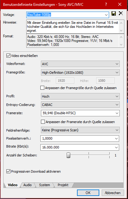

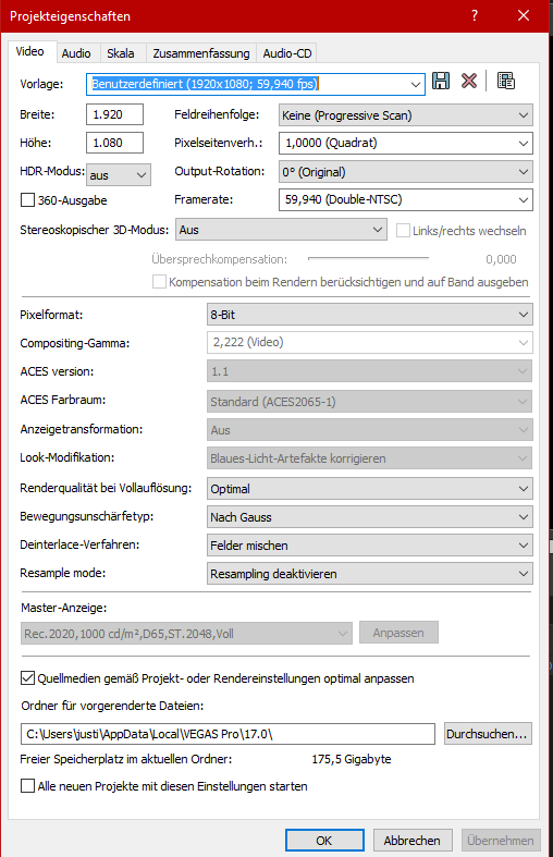

Ich habe jetzt mal ein Video mit vegas 17 gerendert.. Projekt und render settings habe ich als Bild angehangen
Original Video ist 5,7 GB und geht 32 Minuten
das rendern dauert 41 Minuten mit 3 GB am Ende..
ist das ein Gutes Ergebnis ?
Gehen die Settings so ?? (Bild)

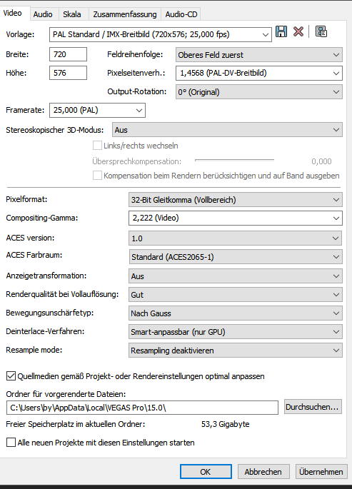

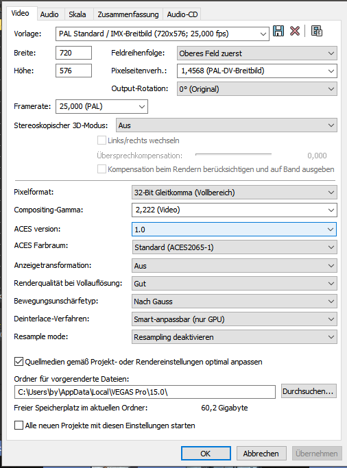

Das sind keine vernünftigen codec Einstellungen
Ein generelles problem bei vegas pro und auch ein Grund warum ich das so eingestellt habe
ich verwende vp15
Bilder am Anhang
nach den zahlen die du gesagt hast hattest du den clip mit 5,1mbit am ende heraus
was mich dazu bewegt das die 16mbit die angegeben sind bis zu bedeuten und somit ein vbr anliegt.
nach welchen muster das allerdings geschieht ist offen.
Daher mein Einwand.
Normales vbr ist eine spanne von bis und durchschnitt, da aber vegas das nicht angibt ist das pures raten

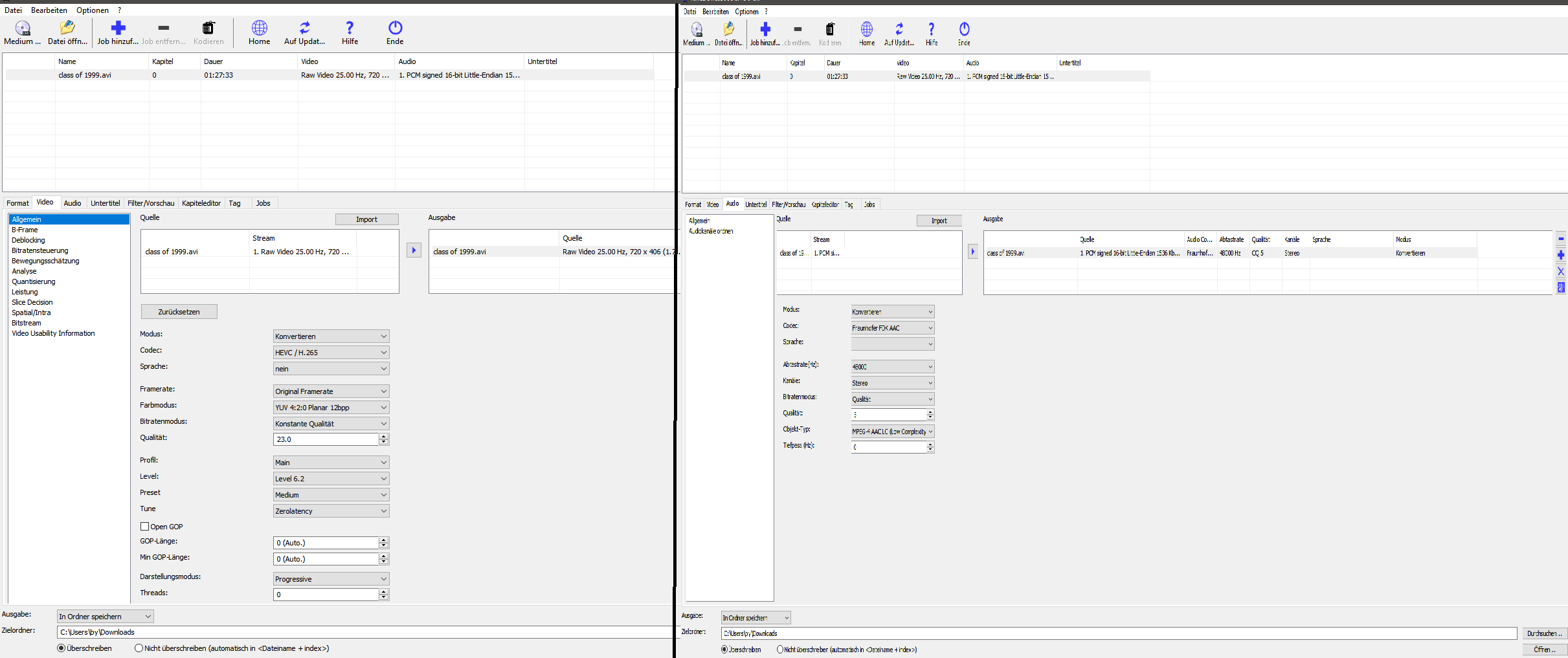

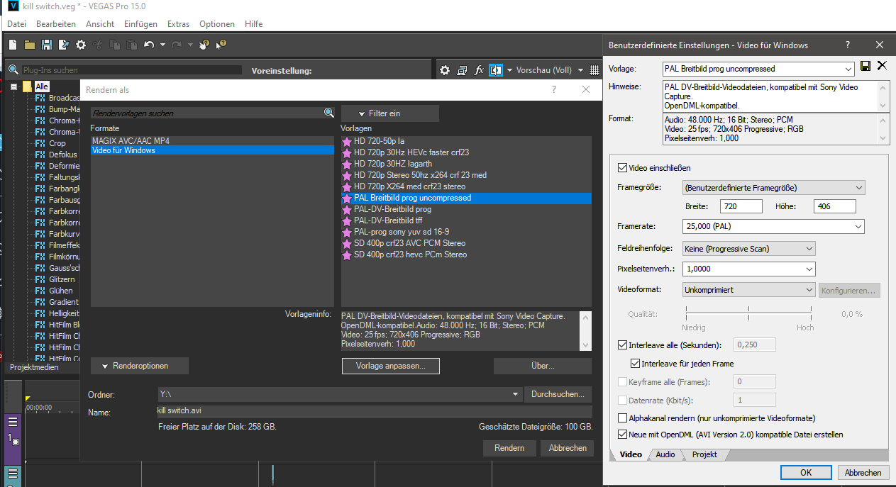

Bilder von vegas pro export und danach xmedia recode64
material SD 25i dvbc rawdata wie vom kabel gesendet
Mein ergebnis sind bsp film Nicht den der angegeben ist
film etwa 1std 28min=132 000 frame quelle 3mbit mpeg2 original.
Bitrate nach vg15 177mbit uncompressed.
nach encode crf22 831kbits in hevc SD nicht konformes 720-406.
Im Dv Modus wäre es interlaced darum das anpassen. Ist schärfer
