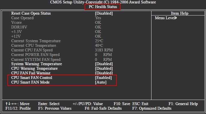

Na der Kühler ist doch schon mal besser als der Referenzkühler!;)
Und wegen der Lüfter schau mal hier:
lstrg_0-jpg.129534
So das sollte auch im Handbuch zum Board stehen:
CPU Smart FAN Control:
Disabled: Disable this function.
Enabled: When this function is enabled, CPU fan will run at different speed depending
on CPU temperature. Users can adjust the fan speed with Easy Tune
based on their requirements. (Default value)

CPU Smart FAN Control steht auf enabeld
CPU Smart FAN Mode gibts nicht..
trotzdem drehet der CPU-Lüfter konstant mit 1300. Der Gehäuselüfter scheint gar kein Tachosignal zu senden oder ich hab beim anschließen einen fehler gemacht, jedenfalls dreht er laut Bios mit 0 U/min obwohl ich sehen kann das er sich dreht.
