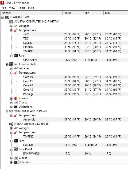

Da ich weder OC mache, noch eine potente Grafikkarte im Sysmte nutze, verzichte ich derzeit komplett auf Gehäuselüfter. D.h. sie sind noch im Gehäuse verbaut, aber nicht angeschlossen. Die Temps sind auch alle im grünen Bereich (siehe Bild)...
Ich dachte halt, dass ich durch den Einsatz von Matten sowie einem qualitativ besseren CPU-Lüfter das Geräuschniveu noch etwas drosseln kann...
