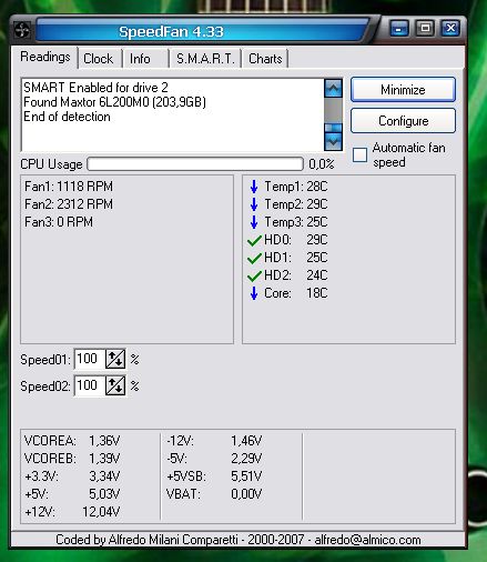

ich stimme athlon 64 Freak vollkommen zu. Ich habe auch einen 3700+ und mit dem Freezer 64 Pro liegt die temp bei max 38°C.
