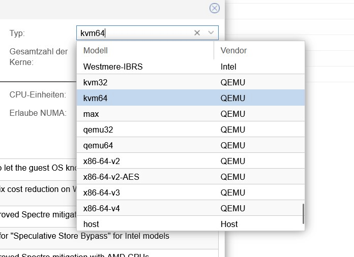

ich habe einen Dell T20 mit Xeon 1225 V3 auf diesem ich Proxmox installiert habe. Soweit funktioniert auch alles gut.
Mein Hauptverwendungszweck sind virtuelle Maschinen mit Windows 10 und 11.
Ich hatte jetzt ein bisschen getestet bezüglich der Einstellungen für die VMs und auch einige best Practice Guides gefunden, nur frage ich mich was beim Thema CPU Typ die beste Wahl wäre?
Zum einen gibt es ja den Typ Host, welcher die CPU des Hosts soweit ich weiß mehr oder weniger weitergibt. Dies ist auch sehr performant. Nur frage ich mich, ob es gut geht, wenn ich in Zukunft einen anderen Virtualisierungshost mit Beispielsweise Ryzen 7000 verwende? Ein Wechsel ist da vielleicht nicht so gut oder?
Standardmäßig wird die VM mit dem CPU Typ x86-x64-v2-AES erstellt. Damit ist die VM absolut langsam und frisst wahnsinnig viel Ressourcen.
Empfehlungen gibt es noch Richtung kvm64, max und quemu 64
Letzteres habe ich mal getestet und fande es auf den ersten Blick recht gut.
Ich plane kein Cluster oder Live Migration zwischen Systemen mit verschiedenen CPUs. Die Frage ist nur wenn ich jetzt HOST nehme ob das die beste Wahl ist in hinblick auf zukünftige Migrationen oder ob es da zu Problemen kommen kann?
Anbei ein kleiner Auszug der möglichen CPUs
Über Empfehlungen undErfahrungswerte würde ich mich sehr freuen!
Welchen CPU Typ würdet Ihr einsetzen? Lieber QUEMU um bei einer Migration zu einem AMD System keine Probleme zu haben (Und wenn welchen Quemu) oder würdet Ihr immer Host nehmen?
Viele Grüße
Nach meinen Kenntnisstand dürfte für deinen Anwendungsfall "host" die beste Wahl sein.
Alle anderen dürften nur relevant sein, wenn du Cluster mit Live-Migration nutzen willst.
Hintergrund ist, dass es Software/Betriebssysteme nicht erwartet, dass sich die Features einer CPU (Befehlssätze, Hardwarebeschleunigung für Verschlüsselung, u.s.w.) einfach mal mitten im Betrieb ändern. Aber genau dass würde passieren bei einer Live-Migration bzw. bei Hibernation (einfrieren/snapshotten) und wieder fortsetzen. Ein wechsel der CPU ist kein Problem, so lange man die VMs vorher herunterfährt und dann nach dem CPU-Wechsel wieder startet.
Die Optionen beschneiden die CPU künstlich um zu gewährleisten dass alle Cluster-Hosts (auf denen die VM laufen könnte) die gleichen CPU-Features der VM anbieten und es daher nicht zu einer Veränderung kommt.

Vielen herzlichen Dank für deine schnelle und ausführliche Antwort!
Das wäre ja super, damit hätte ich die beste Perofrmance wenn ich Host nehme. Die Performance ist mir auch am wichtigsten. Allerdings soll es natürlich auch keinerlei probleme geben wenn ich den T20 mit Intel CPU auch mal austausche gegen ein AMD System. Das heißt bei einem Austausch könnte ich die VM herunterfahren und einfach rüberkopieren oder muss ich da über ein Backup gehen?
Viele Grüße
Wenn du die VM herunterfährst, sollte ein CPU Tausch keine großen Probleme bereiten. Die Optionen, die du da als CPU-Typ auswählen kannst, sind wie @FlaTLin3 schon erläutert hat, hauptsächlich für Live-Migrationen relevant.

Die Einstellung wird dann relevant, wenn man die VM zum anderen Proxmox Host mit einer anderen CPU umziehen möchte. Bei der
Code:
host
Auswahl, kann es hier zu Problemen kommen. Für dein Fall aber sollte
Code:
host
die bessere Wahl sein.
Genau darum geht es mir, wenn ich jetzt host wähle und von meinem Intel System auf ein AMD System in Zukunft wechsle, wo können dann die Probleme genau kommen?

Hmm jetzt muss ich aber nochmal nachfragen, wenn es Probleme mit host geben kann bei einem wechsel von Intel zu AMD, warum ist host trotzdem die beste Wahl?
Naja ... wenn du jetzt Host nimmst und Intel hast, dann werden Intel Treiber installiert. Wenn du dann zu AMD wechselst, dann weiß ich nicht, wie sich dann Windows verhalten wird.
Du musst dann schauen welche Features du brauchst um auf der sicheren Seite zu sein.
Das
https://qemu-project.gitlab.io/qemu/system/qemu-cpu-models.html
ist die Übersicht für die Entscheidung.
;) Ich habe in deinem initialen Post das mit dem Wechsel überlesen.
Hmm, gibt es für eine CPU auch Treiber? Ich dachte bei der x86 Architektur gibt sich das nicht viel bzw. es gibt lediglich Chipsatz Treiber?
Der Chipsatz wäre ja dann weiterhin pc-q35-8.1?
Die Links schaue ich mir mal an, danke dir.

Ok, das heißt aber host wäre nicht die bessere Wahl oder wie meintest du das genau :)
Ja. Ich weiß aber nicht, wie sich Windows verhalten würde, wenn du die SSD mit Windows von einem Intel System in ein AMD System einbaust.
Host würde ich nehmen, wenn ich keine Migration der VM auf andere Hardware vornehme.

Ok, also lieber kvm64,max oder quemu 64?

Auf welche Performance beziehst du dich genau?
Auf die Performance der VM, wenn ich den CPU Typ "host" gewählt habe.

"Host" soll am performantesten sein, gerade wenn man die ganzen Virtualisierungsfunktionen im BIOS aktiv hat.
Reaktionen: Tanzmusikus
Genau.
Ist ja quasi nur durchgereicht ... und keine Emulation irgendeines Prozessors dazwischen.
Don-DCH schrieb:
wenn dann kracht es direkt beim Start der VM nehme ich an?
Jep. Alles "unrunde" danach ließe sich wahrscheinlich durch entsprechende Einstellungen oder Treiber-De-/Installationen regeln.
