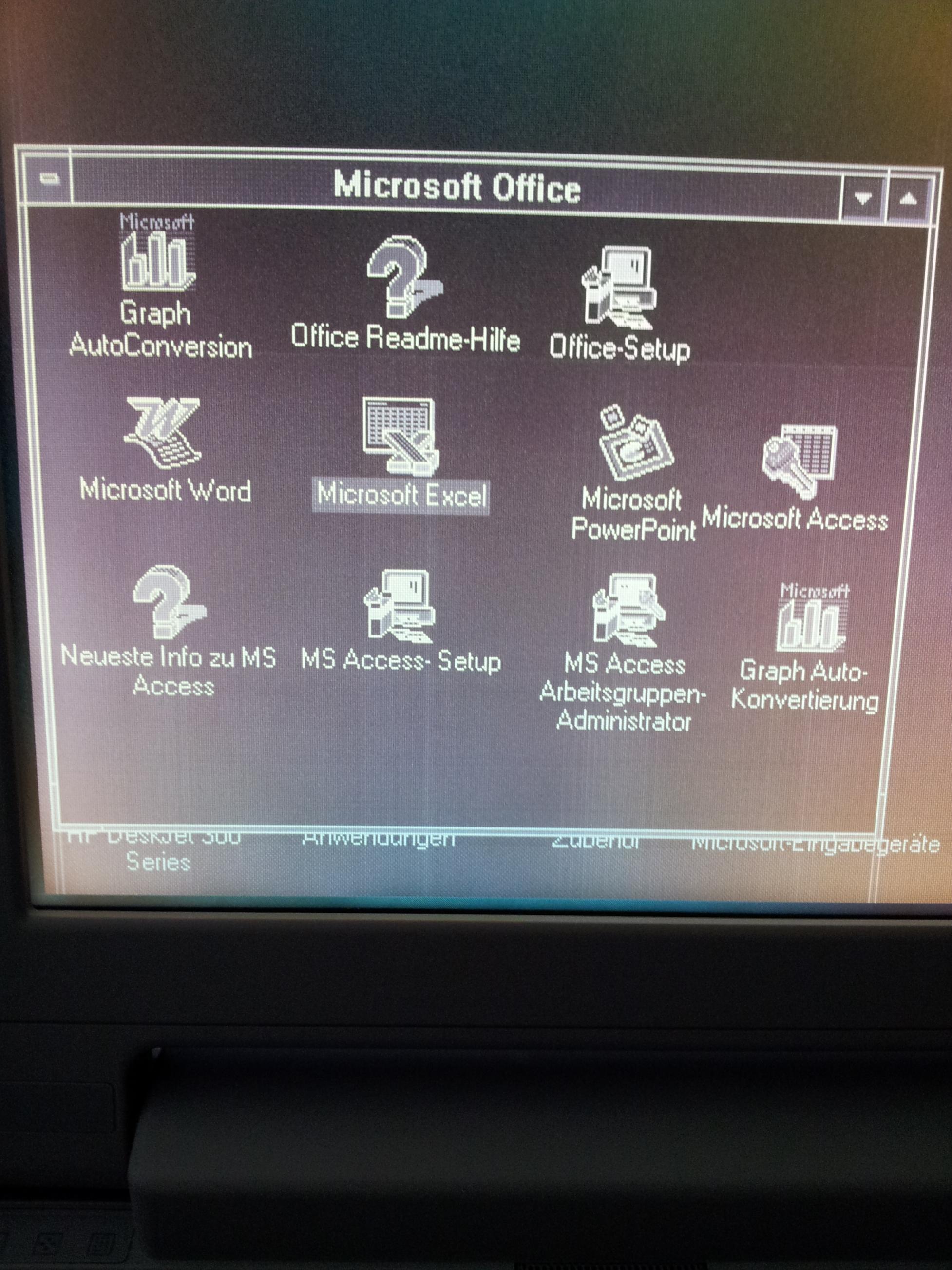

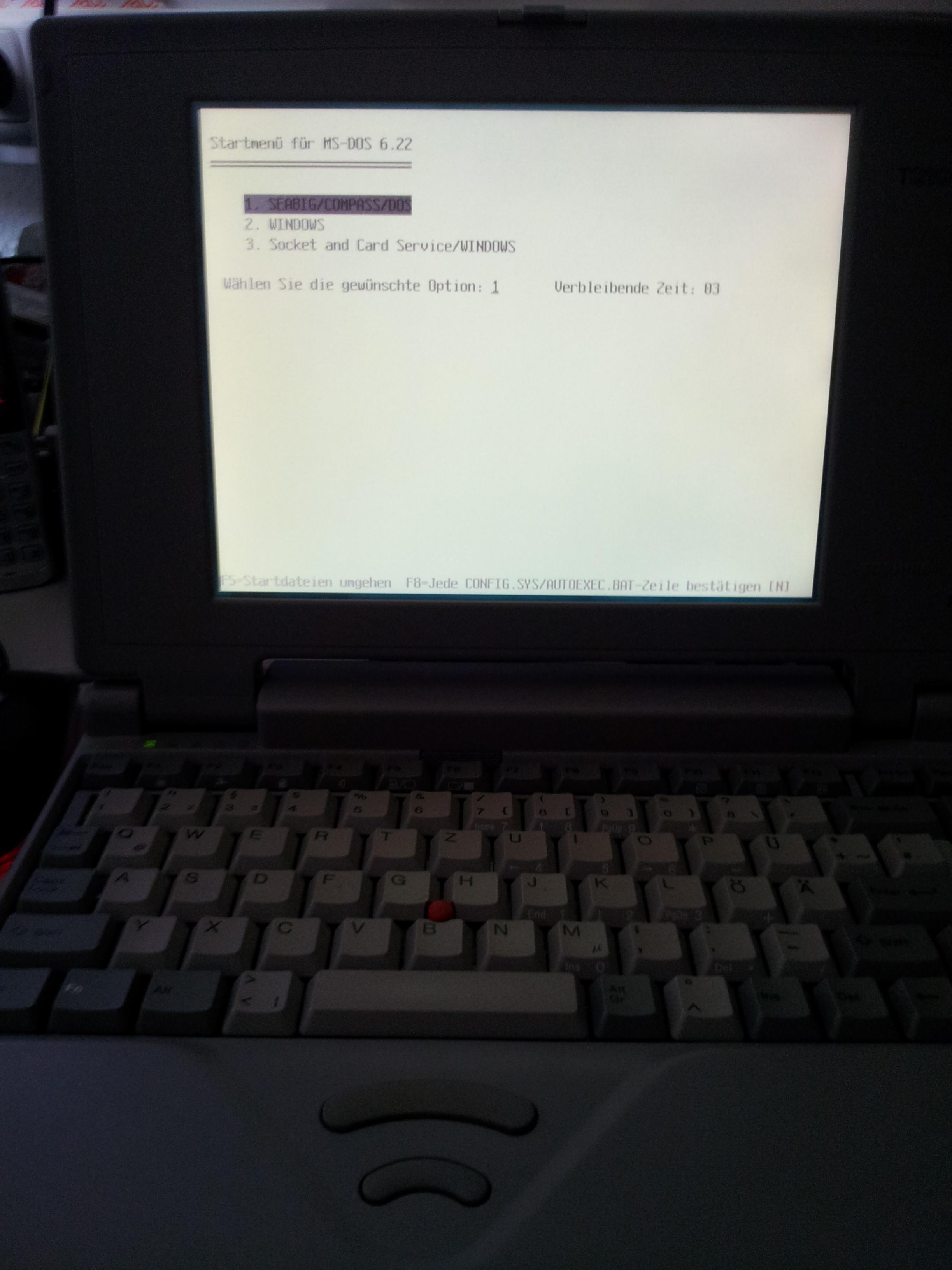

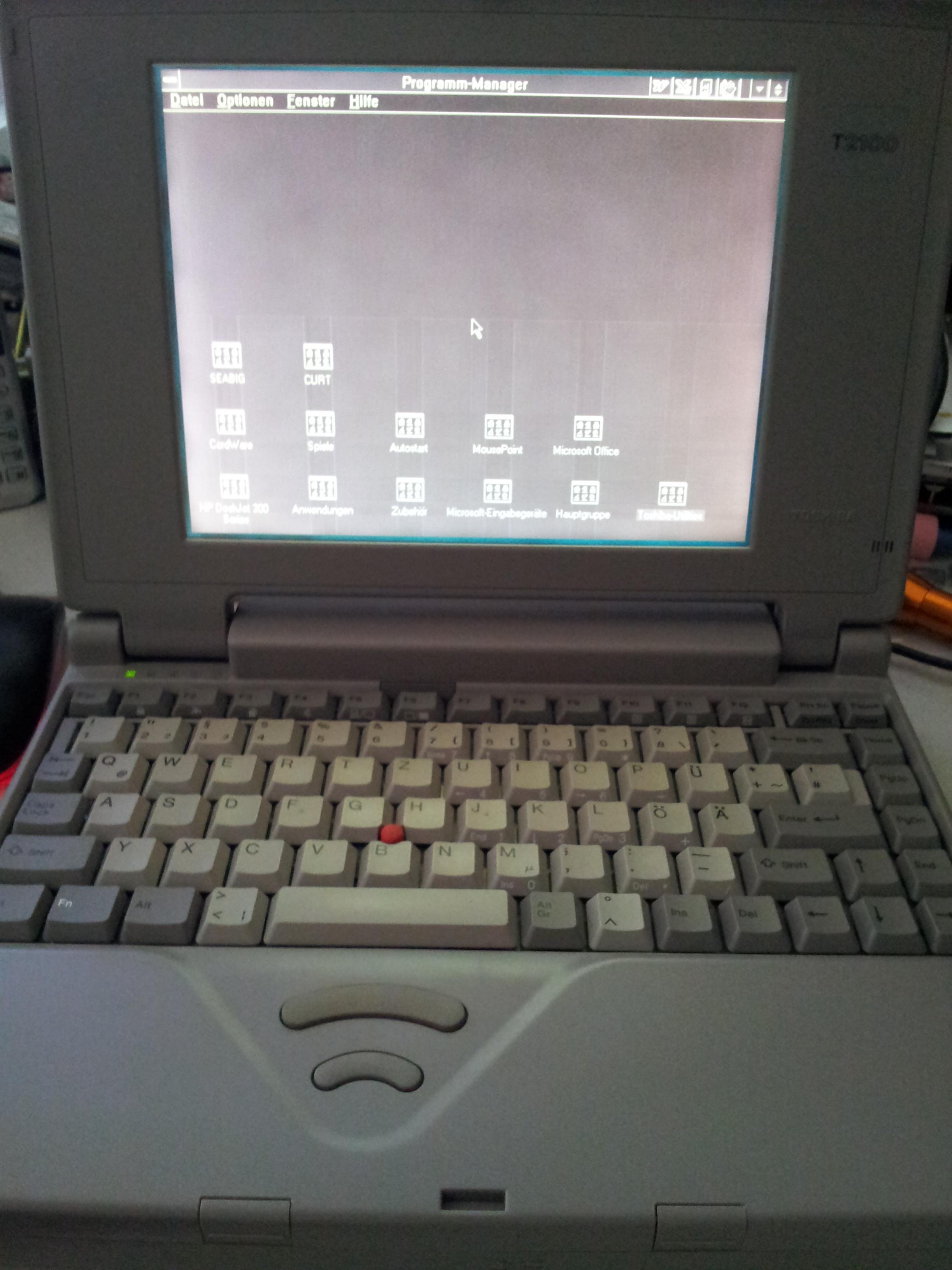

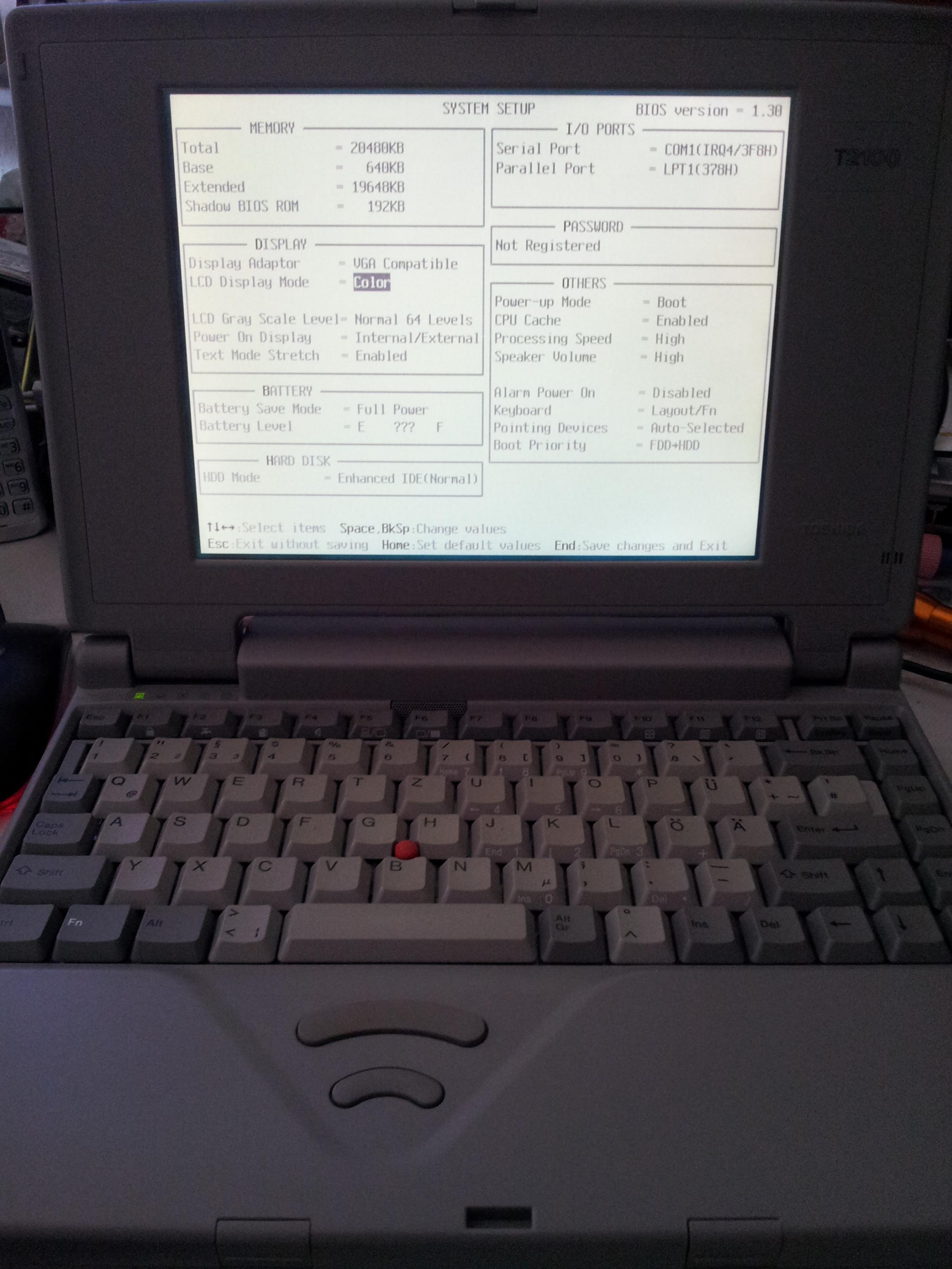

sorry, zwar nicht AT, aber zeitgenössisch … meine älteste stabile Kiste:
Toshiba T2100-260
T2100_260 - 01 BIOS.jpgT2100_260 - 02 Bootmenü.jpgT2100_260 - 03 WfW3.11-Desktop.jpgT2100_260 - 04 Office.jpg
auf dem Kassenbeleg stand wohl mal was von 3900,-- DM (leider gerade nicht am Mann :D)
ähm … passiv gekühlt ^^
