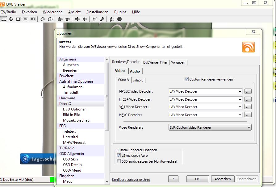

OK, habe mir jetzt gerade nochmal die Demo direkt von der Homepage geladen. Nun wurde bei der Installation nichts mehr angezeigt von wegen ich sollte irgendwelche zusätzlichen Codecs installieren. Also kein LAV-Filter oder sonstiges.
Zusatzmodule oder solche Sachen habe ich bei der Installation auch nicht zum downloaden angekreuzt. Als MPEG-2-Encoder ist bei mir der
Microsoft DTV-DVD Video Decoder ausgewählt. Bei H.264 steht System Default, bei Video Renderer steht EVR Custom Video Renderer.
In der Audiosparte sieht es ähnlich aus:
MP2 und AC3 sind Microsoft DTV-DVD Audio Decoder, der rest ist "System Default"

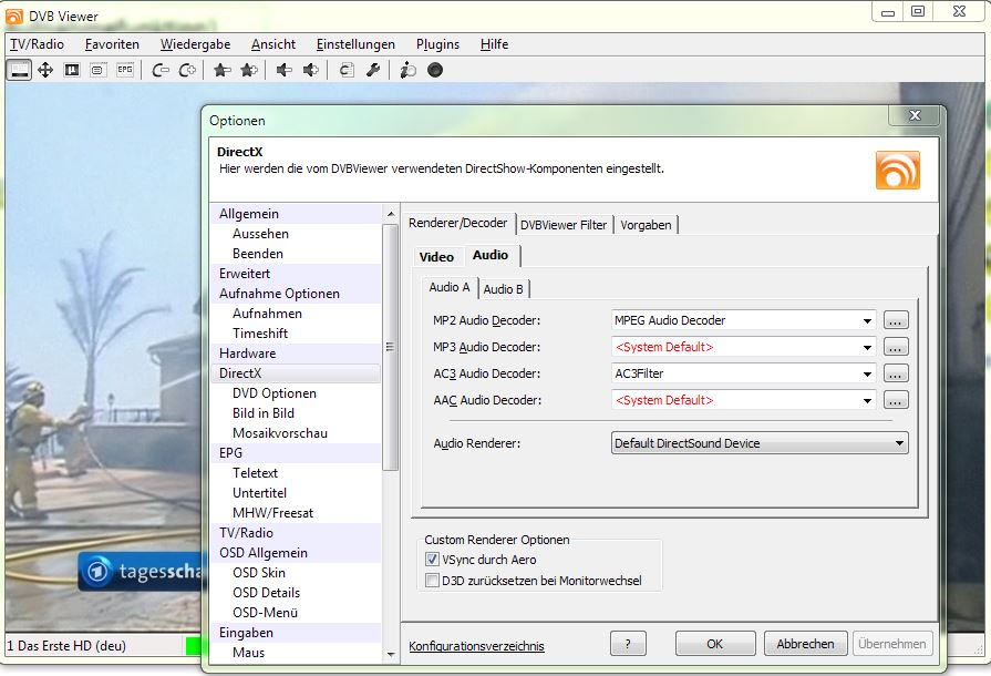

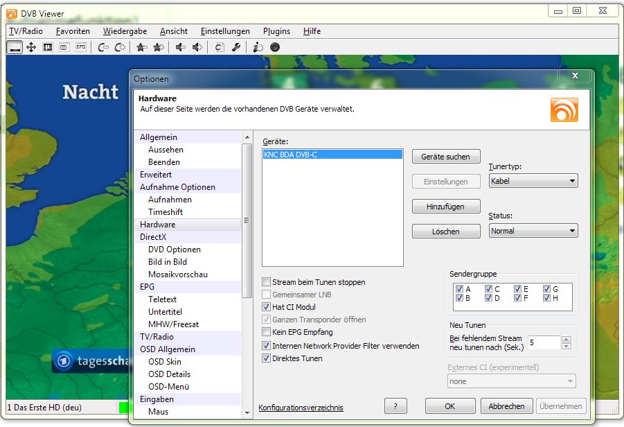

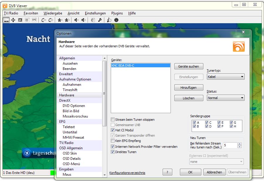

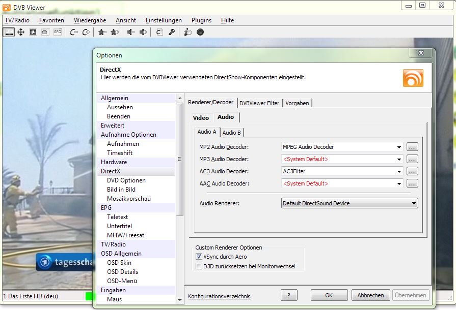

Hab mal paar Bilder angehängt:
Die Karte ist einen Mystique, habe nur die KNC Treiber genommen, da sie neuer sind.

OK, vielen Dank schonmal. Und was ist der Unterschied zum AC3-Audio-Decoder? Momentan höre und sehe ich mit meinen Einstellungen (endlich mal) auch was. Was macht es für einen Unterschied, wenn ich den LAV-Filter verwende und den AC3-Decoder??
Und beeinflusst die Installation dieser Decoder/Filter die Verwendung bzw Wiedergabe meiner anderen Programme? Z.B. VLC-MediaPlayer für meine Videos, Winamp für meine Audiodateien??
Weil ich lebe eigentlich gemäß des Mottos: Never change a running system. Und momentan "run-t" es eigentlich^^
Wenn ein Sender mit AC3 sendet, wie arteHD oft, hörst du nix :D
Der LAV Filter bietet z.B. Hardwareencoding (Grafikkarte wird zum Encodieren verwendet und nicht CPU) und er wird ständig weiter entwickelt. Bildqualität ist auch mit die Beste am Markt und er ist für umme :D

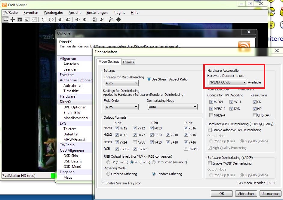

OK, Danke. Und was muss ich in den LAV-Filter-Einstellungen alles einstellen, oder ist das alles so korrekt eingestellt?
Im Normalfall passt es, was allerdings zu ändern wäre ist oben rechts bei Hardware Accleration (steht standard auf None) hier abändern. Auf CUDA wenn du eine Nvidia Karte hast und auf Intel QuickSync wenn du ne Intel Graka hast. Bei ner AMD karte empfiehlt sich DXVA2 (native)

OK, habe ich gemacht. Unter DVD-Optionen und Bild-In-Bild habe entsprechend auch alles auf LAV bzw AC3 umgeändert. Außer bei Mp2, da habe ich den MPEG-Audio-Decoder gelassen. AAC ist SystemDefault.
Ich hoffe jetzt passt das alles :)
