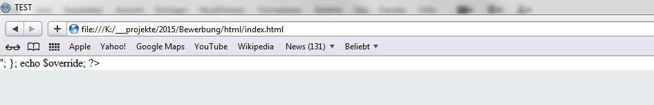

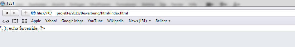

Irgendwie scheint das gar nicht zu funktionieren. Das sieht auf der Seite oben so aus:
