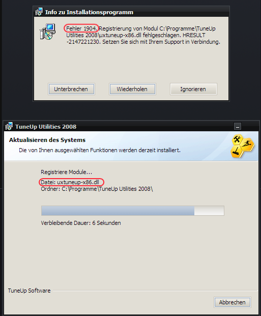

Hmm, noch nicht einmal die Installation der RC1 ging glatt (-> siehe Bild). Wegen des Dateinamens, denke ich, das hängt entweder mit dem Winstyler meiner TuneUp 2006 Version oder dem ursprünglich installierten UXThemepatch zusammen (der noch irgendwo auf der Platte ist). Bin über den Reifegrad der Software doch enttäuscht.

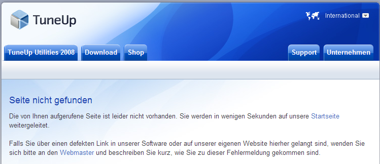

Die RC1 ist inzwischen vom Netz genommen :( (-> siehe 2. Bild)

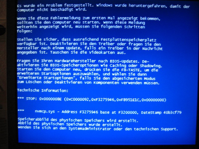

Opps, beim Defragmentieren über die 1-Klick Wartung einer Festplatte gab es einen 'Bluescreen'. Weis jemand was? Bin ich der Einzigste mit so vielen Problemen? Gleich den nächsten Report schreiben.

Jupp, und gerade war der Bluescreen wieder da. Diesmal beim Defragmentieren mit DriveDefrag.
Das die Defragmentier-Funktion in dir 1-Klick Wartung integriert wurde gefällt mir gar nicht.

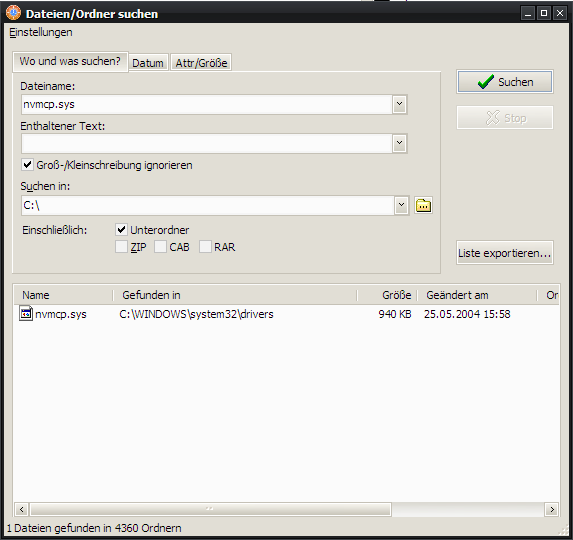

Die fragliche Datei mit der es Ärger gibt gehört zum Treiberpaket für nVidia nForce Boards (-> siehe Bild).

So, hab nun denselben Fehler wie du.
Ich hab allerdings gestern "Auslogics Visual Styler" (Chip.de Adventkalender) installiert und später wieder deinstalliert (dabei wurde irgendein Dienst entfernt und danach war ein Neustart erforderlich), seit dem funktioniert der WinStyler nicht mehr. Und eine Neuinstallation von TuneUp 2008 RC1 führte nun eben zu der Fehlermeldung.
Hast du vllt. auch irgendwas bei den Windows-Designs herumgetan?
PS: Okay, dann wurden die Dateisymbole im Suchfenster bereits in die neueste Bugfix-Version (2007.10a) integriert. Hab ich nicht gewusst. :)
Ja, ich verwende Themen und/ oder Iconpacks um Windows zu pimpen. Habe parallel die 2006er Version von TuneUp installiert. Ich weis auch, das der WinStyler von TuneUp nach der Deinstallationen von parallel installierten TuneUp Versionen seinen Dienst versagt. Grund sind gemeinsam genutzte Dateien im Windows-Verzeichnis.
Der Blue Screen beim Defragmentieren wird seitens TuneUp auf eine 'veraltete' Treiberdatei geschoben. Nun das kann ich nicht abstreiten, habe ich doch noch ein nForce2 Motherboard. Der 'neuste' Treiber ist drauf. Dennoch bleibt das 'Drive Defrag' immer nur bei den großen Imagedateien hängen. Glücklicherweise wurde keine 'zerschossen'.
