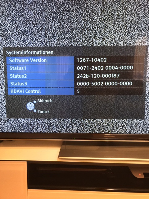

ich bin an einem gebrauchten Fernseher interessiert den ich vielleicht kaufen werde.
Den Verkäufer habe ich gefragt wie viele Stunden der Fernseher schon läuft.
Dann habe ich dieses Bild erhalten:
Kann Mir jemand sagen wie viele Stunden er schon läuft? Vielen Dank.

auch hier wieder. was soll uns das bild sagen, ohne weitere angaben zum TV. Alter, Kaufdatum, exakte modellbezeichnung des aufklebers?
Reaktionen: H3llF15H und areiland
Du hast vergessen uns zu verraten was es für ein Fernseher ist.
Reaktionen: H3llF15H, cb_darkman und WhyNotZoidberg?
5002 Stunden ^^
Ältere Modelle Status3 - neuere Status 4
Status3 aber ist nicht korrekt.
Der Verkäufer muss folgendes tun:
press and hold CH- button on tv and digit 0 0 0 on remote control) service menu will appares, now press green button on remote many times while on left upper tv corner shows a menu called SRV-TOOL and press OK on remote a light blue screen will be shown to display TIME/COUNT menu, highlight position (move it with arrows key on remote), then press MUTE for 3 sec.
To exit from this screen disconnect tv from main power.

5002 Stunden bei einem 65 Zoll Full HD Plasma, bist du dir sicher, dass du den kaufen willst?
Reaktionen: marcus locos

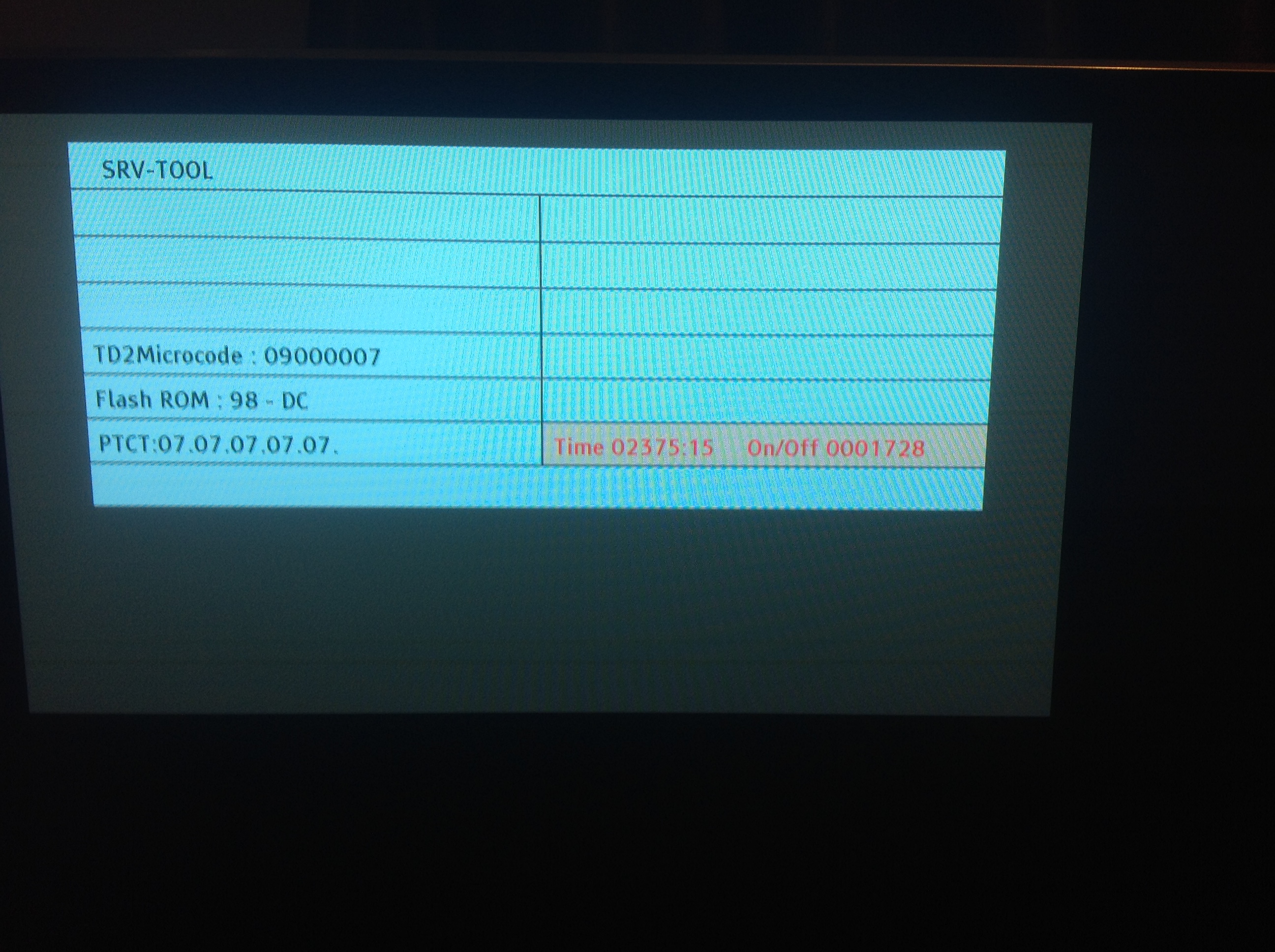

Bitte das zitierte noch beachten. Bei den älteren Modellen ist der Status3 ein wirres "etwas" - um die genaue Anzahl zu erfahren, muss man in das Secret Sub Menu. Das sieht so aus:
Dem Alter des Modells selbst, würde ich die 5002 den On/Off Zeiten zuschreiben und damit landet man mit GROBER Vermutung bei 5 Stelligen- Betriebsstunden.
