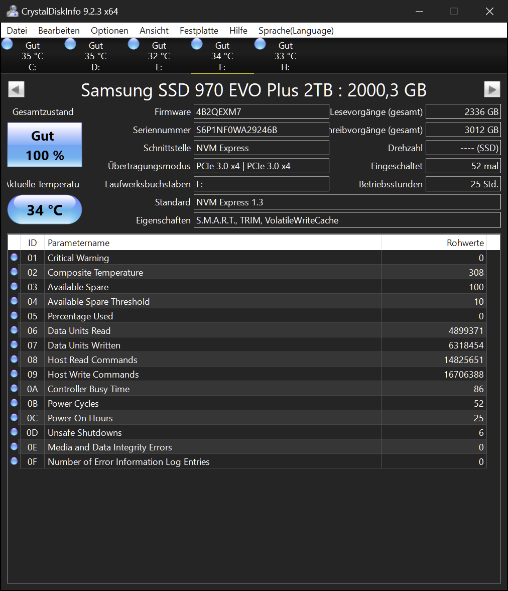

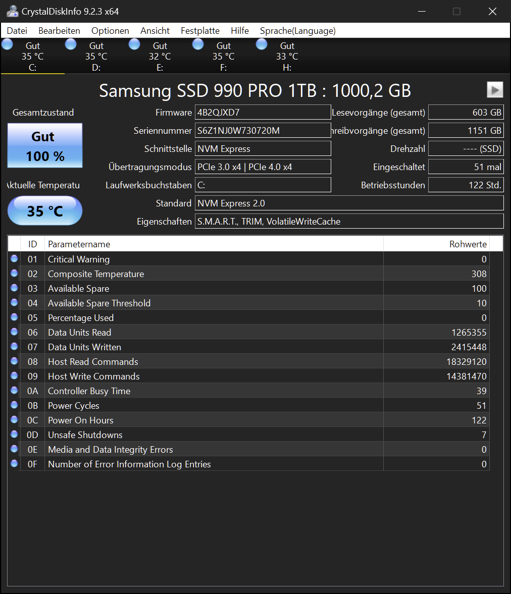

Hallo Leute,

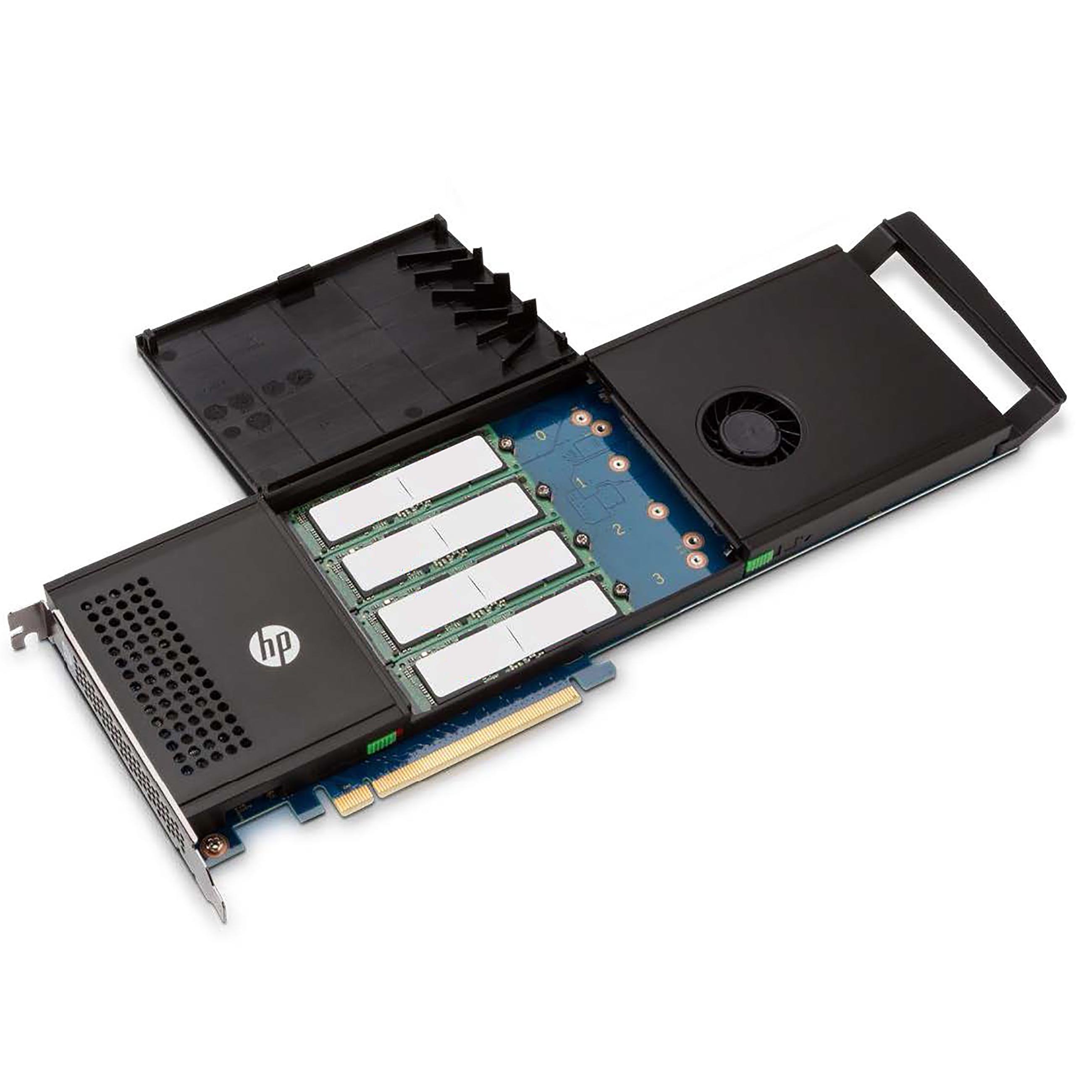

ich habe vor ein paar Wochen gleichzeitig drei neue SSDs eingebaut. Zwei 990 Pro 1TB und eine 970 EVO Plus 2TB. Sie wurden alle gleichzeitig in einen HP Z Turbo Drive Quad Pro M.2 SSD PCIe Adapter eingebaut. Alles funktionierte nach einer frischen Partionierung und Formatierung. Sie laufen super und ich bin zufrieden.

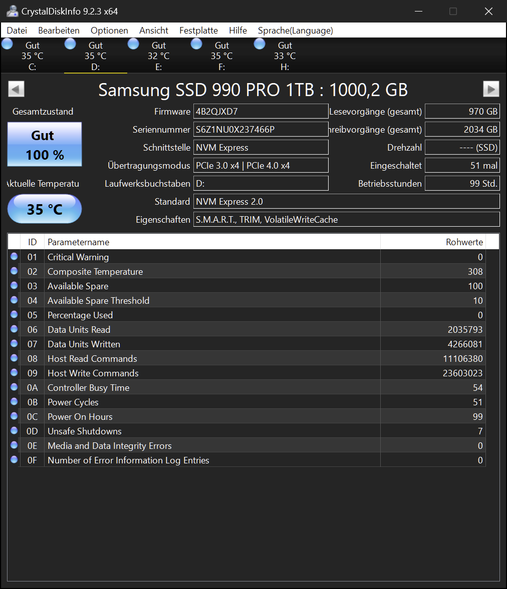

Ich beobachtete die SMART-Werte von Anfang an, die Evo war bereits einmal eingeschaltet, was wohl einer Überprüfung in der Produktionsstätte zu verdanken ist. Soweit war ich zufrieden. Nach ein paar Tagen viel mir auf, das alle drei leicht unterschiedliche Betriebststundenwerte aufwiesen. Jetzt weichen sie doch schon massiv unterschiedlich voneinander ab. Die 25 Stunden der Evo sind definitv falsch, eher die 99. Woran kann das liegen? Alle drei sind zu unterschiedlichen Daten und in unterschiedlichen Ländern produziert worden. Nur bei einer SSD musste die Firmware erneuert werden.
Gleichzeitig stellt sich damit auch ganz grundsätzlich die Frage, wie zuverlässig diese Angaben sind.
Danke.

Und du weißt das sie immer alle gleichzeitig benutzt werden... Oder nimmst es nur an?
Faktisch legt sich die SSD auch schlafen wenn sie nichts machen muss.
Reaktionen: h3@d1355_h0r53 und Ja_Ge
meine 2 MX500 die ich damals eingebaut habe, haben auch extrem abweichende Betriebsstunden und ich bezweifle das die System SSD sich schlafen legt
Klar legt sich die System-SSD auch schlafen, du liest/schreibst ja nicht permanent Daten.
SSDs können sogar kürzere "Powernaps" machen, während klassische Festplatten halt immer langsam anlaufen und stoppen müssen..
Das musst du jetzt genauer erklären, auf der System SSD liegt das OS, Treiber, Auslagerungsdatei, Temp Ordner, AV, Browser usw. Wie kann die sich zur Ruhe legen, während man ein Spiel was auf der anderen SSD liegt, zockt.
Das sind ja nicht nur wenigen Stunden Unterschied, sondern 8k zu 20k und beide waren beim Einbau neu.
Ist halt nicht die primäre Aufgabe eines SSD Controllers die Zeit zu messen. Das dürften eher Schätzwerte sein welche von der Firmware irgendwie bestimmt werden.
@Luftgucker und wie viel mehr Rechenaufwand ist es zu bestimmen... Start Usage ... End Usage... ?
Geht gegen Null..
Solange der Controller busy ist muss er ja die Zeit nicht berechnen..
Und die smart werte werden schon stimmen.
Reaktionen: Sephe
Geht ja nicht um den Rechenaufwand aber die Zeit muss ja irgendwie bestimmt werden. Glaube nicht dass da eine Uhr integriert ist.
dann müssten in meinen Bespiel die Werte ja eher andersrum sein, auf der 2. liegen nur Spiele und wenn ich nicht Spiele und Steam/GOG Client nicht laufen hat sie gar nichts zu tun.
das sind beides MX500 mit M3CR023 Firmware, damals zusammen Neu gekauft und eingebaut, die System SSD hat laut CDI 8k und die Game SSD 20k Betriebsstunden.
