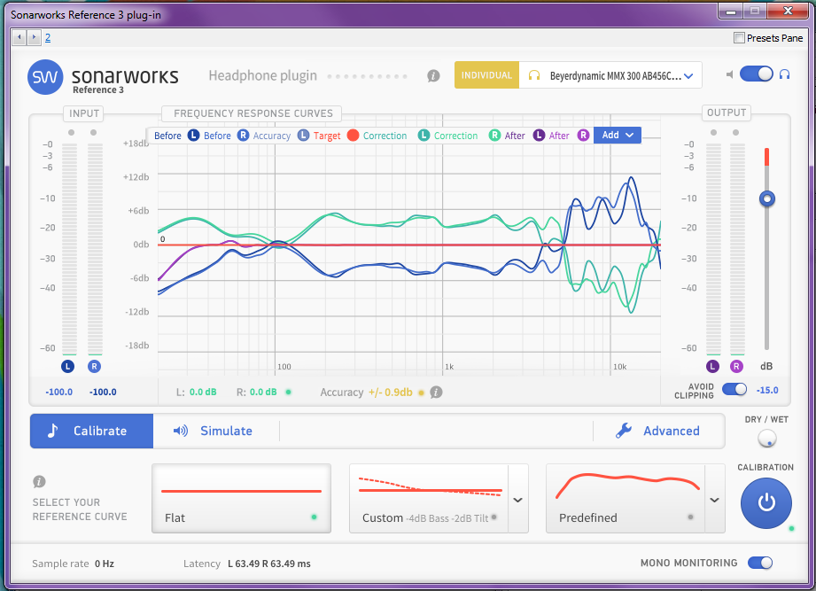

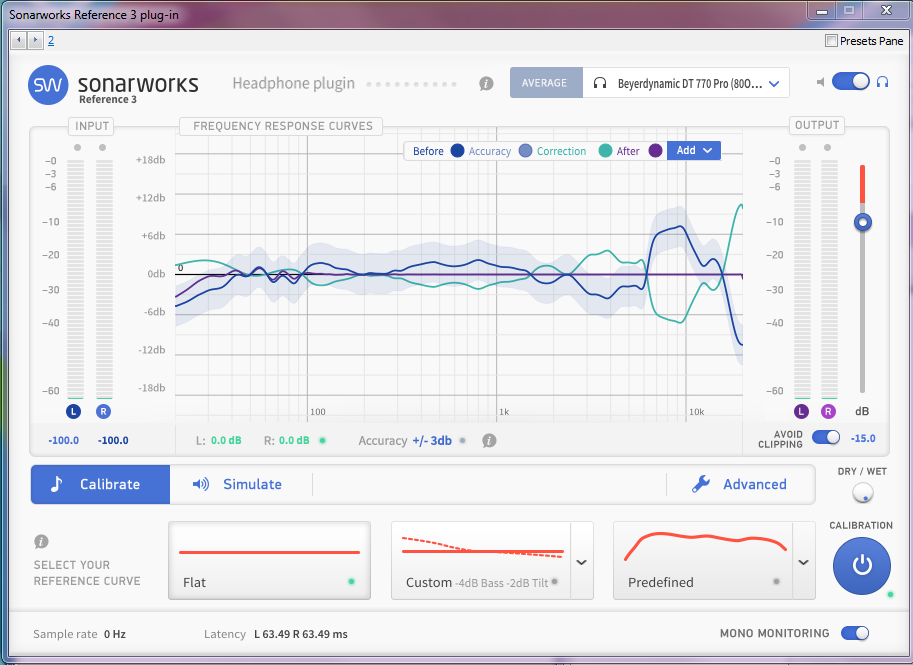

Glückwunsch du hast wie ich einen ALC 1220. Teste mal ob du elektrisches Zirpen am Kopfhörerausgang hast oder andere Interferenzen. Die 32 OHM Variante vom DT 770 klingt deutlich schlechter/anders als die 80 OHM Variante.
Mal als Vergleich damit du weißt was ich meine:
Ist zwar das MMX300 mit 32 Ohm, verwendet aber die Treiber vom DT 770 mit 32 Ohm.
Dazu kommt das die 32 OHM Variante eher Probleme mit klangverfälschung durch eine zu hohe Ausgangsimpedanz der Soundkarte bekommt. Lieber einen Hörer mit höherer Impedanz nehmen. Bei denen hört man meistens dadurch das die nicht selten schwerer anzutreiben sind auch weniger Grundrauschen, bzw. das kommt nicht so schnell durch.
Aber eine ganz wichtige Sache hast du noch nicht geschrieben, was möchtest du überhaupt klanglich? Eher Basslastig? Neutral? Hochtonlasstig?
Sennheiser steht meistens eher für neutral, Beyerdynamic hat bis auf wenige Außnahmen eher mehr Hochton und Teufel z. B. setzt auch viel Bass.

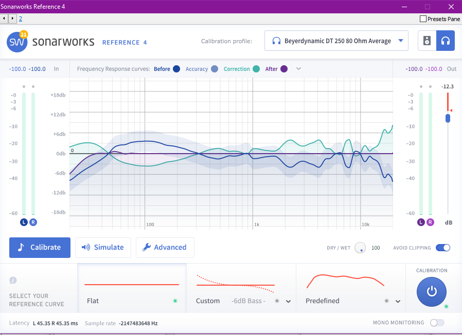

Der DT 250 mit 80 OHM noch als Vergleich:
Muss dazu sagen, die Messungen vopn Sonaworks sind schgon kompensiert. Die senken durch Ihre kompensierung die Mitten im Bereich 2 bis 4 KHZ wie ich finde zu weit ab. Aber ansonsten passen die zumindest bei mir super.
