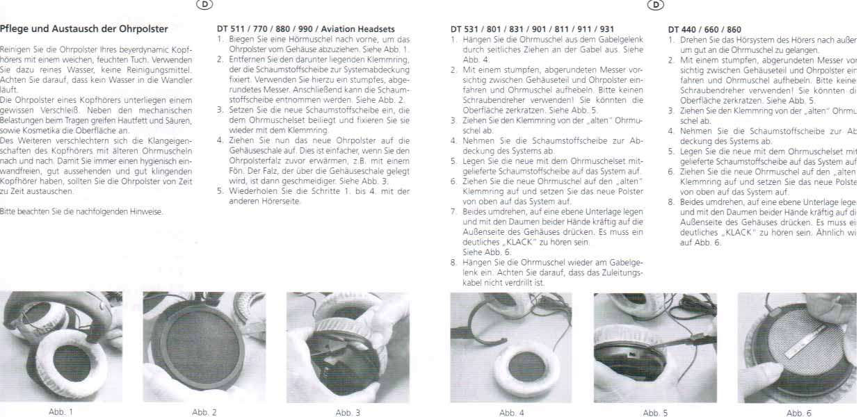

Polster bitte auf betreffender Seite abziehen.
Klemmring mit einem Schraubendreher in der Aussparung aushebeln.
Schaumstoffscheibe entfernen und auf Haare hin untersuchen.
Kapsel auf Haare untersuchen.
Mit leicht klebenden Tesafilm über Akustiklinse druberziehen und mögliche feine Haare entfernen.
Auch mal über die Schaumstoffscheibe.
Sonst mal leicht durchpusten.

Bei einem kompletten Ohrpolstertausch macht man so oder so diese Umbauprozedur durch.
Natürlich sollte man hier der Bedienungsanleitung aus dem Handbuch folgen.
Hier wird als einer der ersten Schritte nämlich immer eine Schalenseite von den Gabel abgeschraubt.
Bei anderen, zusätzlich aufgetretenen und dadurch sichtbaren Mängeln ist ein Reklamationsgrund natürlich begründet.
Eine Haarentfernung ist bei Beyerdynamic Kopfhörern oft Pflicht.
Aus diesem Grund hat man eine verbesserte Schumstoffscheibe gegen Haarbefall auf die Ersatzteillseite mit aufgenommen.

Ohne Klemmringdemontage kann man die mitgelieferte Schaumnetzscheibe nicht tauschen.
Fakt, wer so eine Konstruktion auf den Endkunden lässt und dieser nach Jahren das erwerbbare Polsterzubehör nicht selbstständig tauschen kann, der sollte aus der Kopfhörerentwicklung aussteigen, weil bei anderen Herstellern Pflege und Tausch selbst von weniger handwerklich Begabten möglich ist.
Es gibt genug Leute, die beim Klemmringumbau ausrutschen und das Dämpfungspapier beschädigen.
Ich werde demnächst mal in das Polsterhandbuch einen Blick werfen. Muss es noch suchen.

Ich habe mal die Polsterumbauanleitung gefunden. Gibt es bildlich als Anhang, da sonst nirgends verfügbar. Sollte dem Hersteller nicht passen, werde ich diese entfernen.

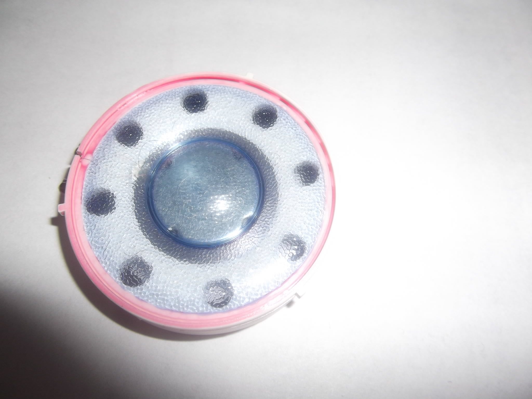

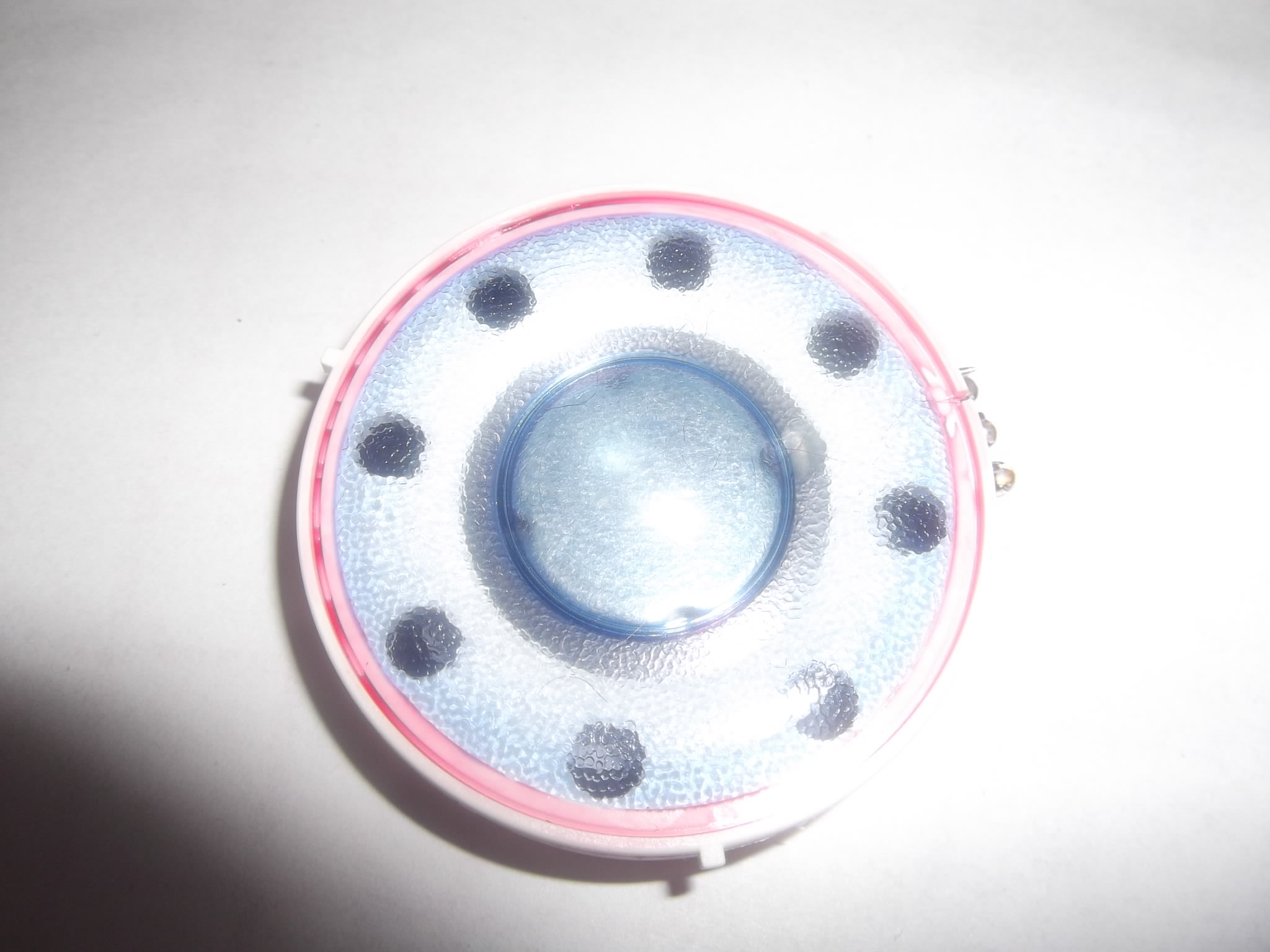

Auch die Bilder der Kapseln als Anschauung.

grad nach dem Motto "nix zu verlieren"den Treiber soweit wie auf die Bilder von Der Nachbar ausgebaut.
Membrane an mehreren stellen leicht eingedrückt und viele schwarze Haare drin gewesen (Ich bin blond und kein anderer außer mir Trägt sie, schon komisch) .
Alles eingedrückten stellen vorsichtig mit Tesa ausgebessert bis alles wieder Perfekt aussah.
Tjo Ergebnis: Klingt wie Neu :)
