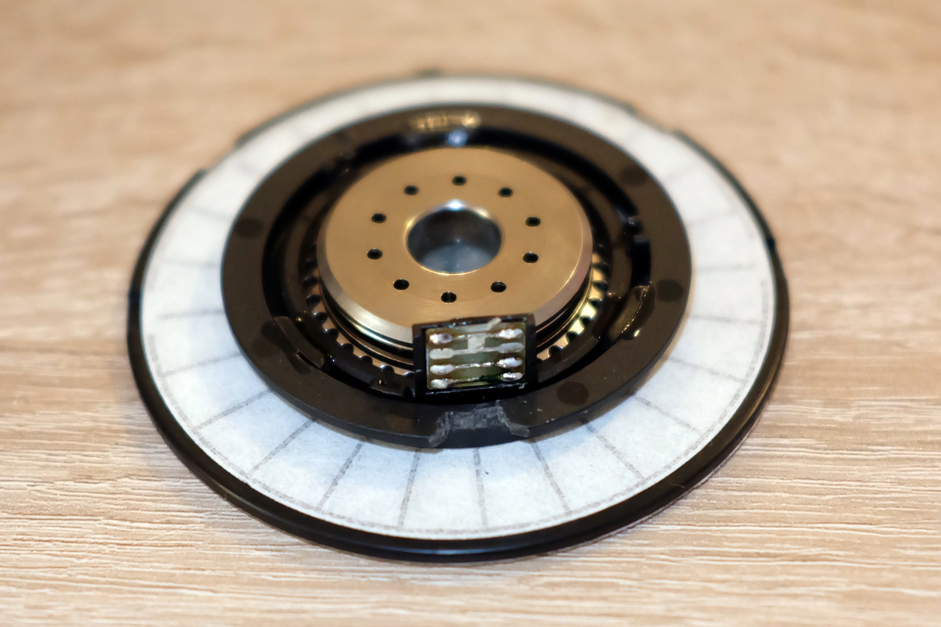

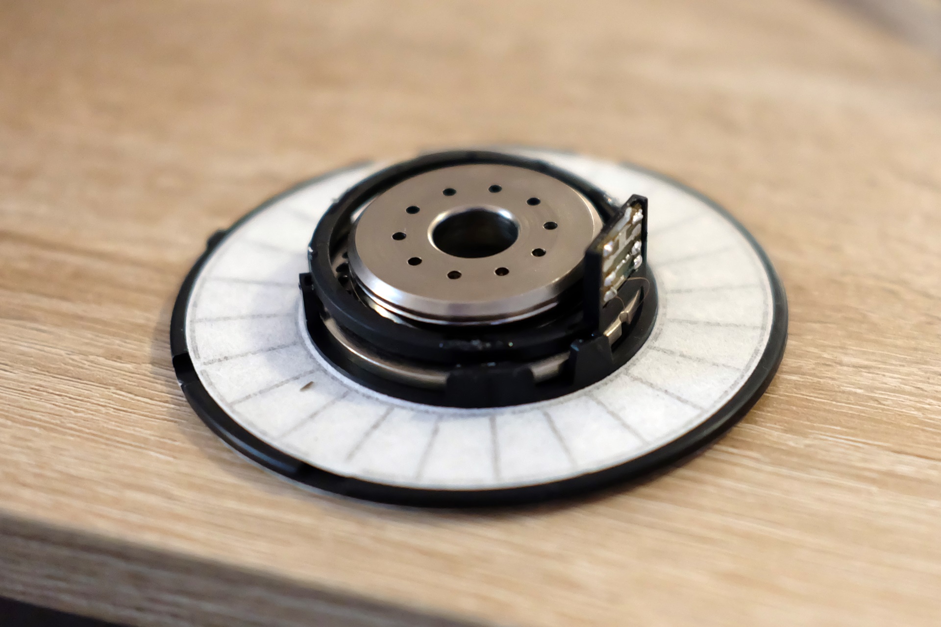

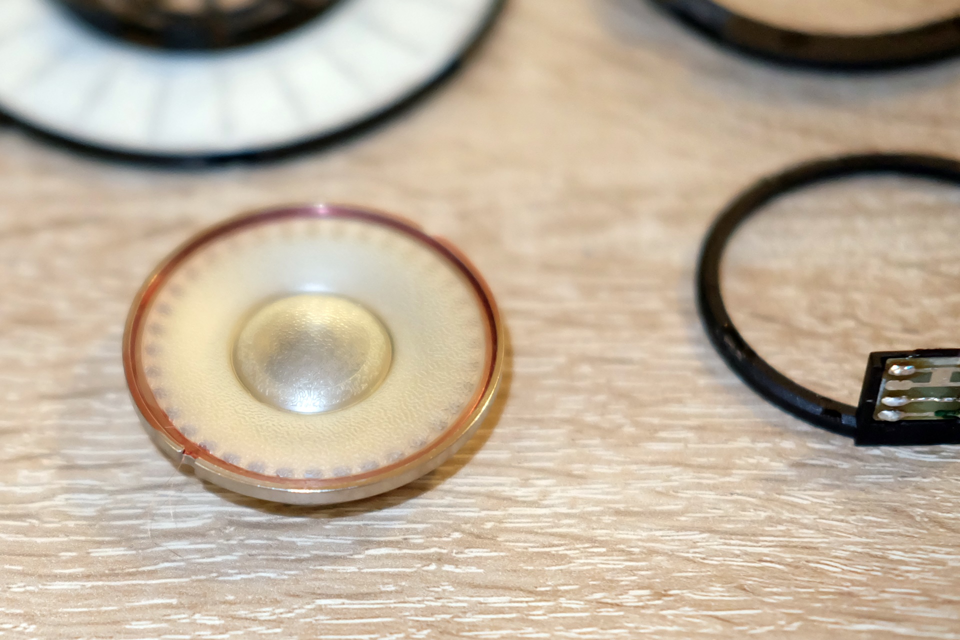

So Ich habs hinter mir, ging eigentlich relativ leicht, zumindest ging nichts kaputt. Funktionieren tut er auch wieder, was es aber war, kann Ich nicht sagen, erst habe Ich alle Kabel nach gelötet, ob nicht da was locker war, wars aber nicht, dann den Kleber vom Treiber weg geschnibbelt und den Treiber raus gequäckt (bei den T70/T90 Teslas muss man zwingend die Haardrähte von der Membrane ablöten, da man sie sonst garantiert abreißt, siehe Bild) und alles begutachtet, aber keinen hauch von Fremdkörper entdeckt. Dann wieder alles zusammen gebaut, Ton drauf, kein verzerrter Bass mehr. Yay.
Da der T70P jetzt auch schon demontiert ist, dachte Ich mir, baust die Treiber mal neugierigerweise in den halboffenen Avinity ein. Sitzt, wackelt und hat Luft, klanglich auch erste Sahne. Habe ja wegen der Bedämpfung schlimmes erwartet, aber da auch im Head-Fi steht, dass man den T90 bedämpfen soll, wegen der schneidenden Höhen, war Ich dann doch zuversichtlich.

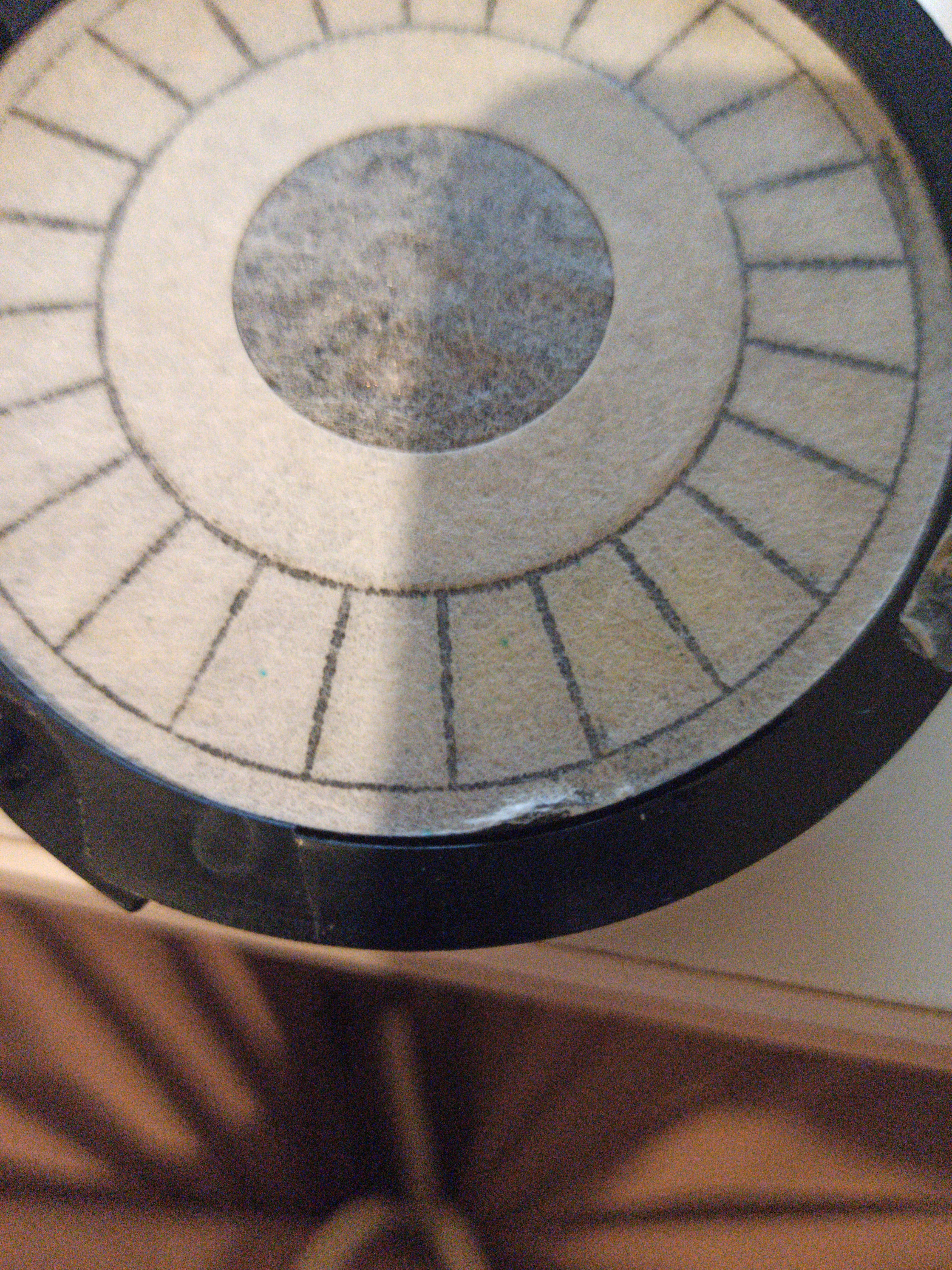

Habe beim Aubau die Membram (?) leicht beschädigt hat das EInfluss?(DT 770Pro)
Auch sind Teile des Schaumstoffs kleben geblieben.
Kann man anhand eines Bildes nicht ferndiagnostizieren. Es ist am Rand, dort ist die Membran vermutlich verklebt mit dem Gehäuse und von oben kommt dort der Halterung drauf, daher denke ich, dass das eher keine Auswirkungen haben sollte.
Ich würde versuchen, diesen Fitzel wieder anzukleben mit einem winzigen Tröpfchen Sekundenkleber (nicht zu viel, sonst saugt sich die Membran damit voll und das verändert mit Sicherheit den Klang.)
Was ist denn die Membrane? Der mittlere Bereich leicht durchsichtige Bereich oder noch darunter?
