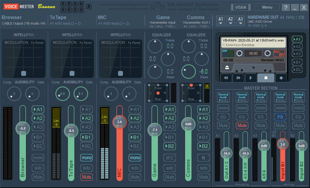

Habe mich mal in das Banana Voicemeter reingefuchst. Die Einstellung mit A/B und so war schon etwas tricky. Teste ich mal in Ruhe. Aber nice auf den ersten Blick.
So. Habe mal ein wenig im Voicemeter rumgespielt und 3db erhöht. Muss aber denke ich noch dichter an Mikro ran. Aber klingt das zumindest ein klein wenig besser als vorher ?
Ich denke eher die haben am Kopfhörrerverstärker gespart und den ganzen Focus auf den Preamps etc. gesetzt. Aber möglich. Aber der Behringer hat ja auch einen USB-B Anschluß ohne eigenes Netzteil extern.Laie1 schrieb:So ganz grundsätzlich sind mir diese modernen Interfaces mit Stromversorgung über usb ja nicht so richtig sympathisch. Vielleicht könnte sich auch hier ein Problem verstecken?

Habe übrigens auch die MIC Settings mal leicht in Banana angepasst. Hat man da wenigstens einen kleinen Unterschied gemerkt.
Also die Klangfarbe bzw Bass und Höhenverhältnis.
