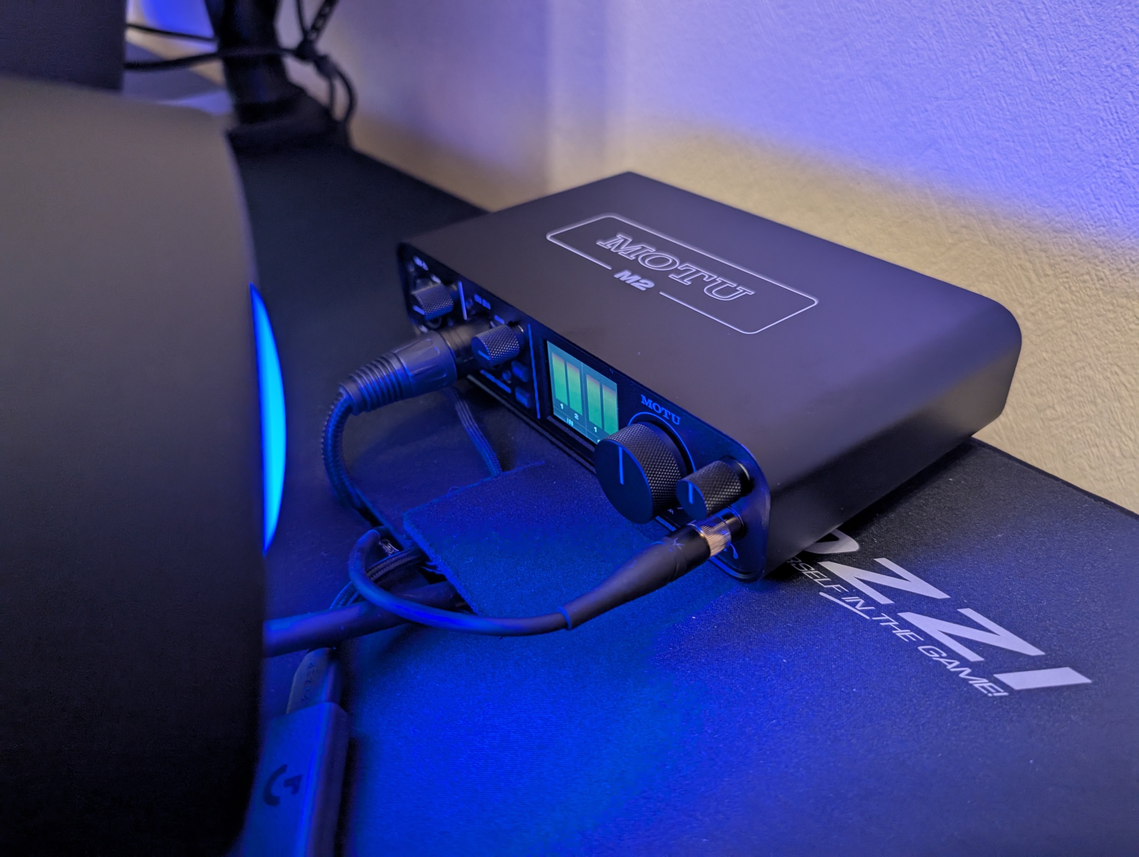

Ich habe das o.g. Mikrofon am Motu 2 und am Rode AI1 (neuestes FW-Update mit 60 db Gain ist drauf beim Rode) angeschlossen. Pegel ist auf ca. 75 Prozent und auch auf 90 %. Höher wollte ich nicht gehen. Der Sound ist trotz ich verschiedene Entfernungen undf Stimmlautstärken getestet habe mehr als enttäuschend. Ich habe sogar einen Klartenik CT1 Preamop an das Mikro gesteckt. Aber trotzdem ist die Ausgabelautstärke sehr enttäuschend. Meine Stimmlautstärke habe ich bereits etwas erhöht. Ich hatte vorher das Rode USB Podmic über USB. Dies war deutlich lauter. XLR-Kabel ist neu und Qualitätsware. Ich weiss, dass dynamische Mikrofone wie das Beyerdynamic sehr viel empfindlicher sind, aber so leise, dass man den Gain auf fast 90 % aufdrehen muss mit Preamp und trotzdem eine sagen wir mal gerade noch akzeptable Lautstärke rauskommt, ist schon sehr enttäuschend.
Da kann ich ja auch fast das Behringer 202HD für 56 € kaufen, da ich eigentlich die sehr sehr guten Preamps des Motu wollte. Soll das wirklich mal sein ? Treiber und neuestes FW für Motu habe ich drauf. ASIO4ALL Treiber natürlich deinstalliert. Direct Monitoring auch aus. Bin wirklich enttäuscht. Doch lieber wieder das Rode anstöpseln. Jeder Streamer auf Twitch klingt gefühlt mit seinem Shure Sm7B lauter und das hat auch eine sehr niedrige Empfindlichkeit. Oder mache ich etwas falsch ? Windowsd Settings passen auch alle. (Bitrate, Standardgeräte usw.) Windows 11 neueste Updates usew)

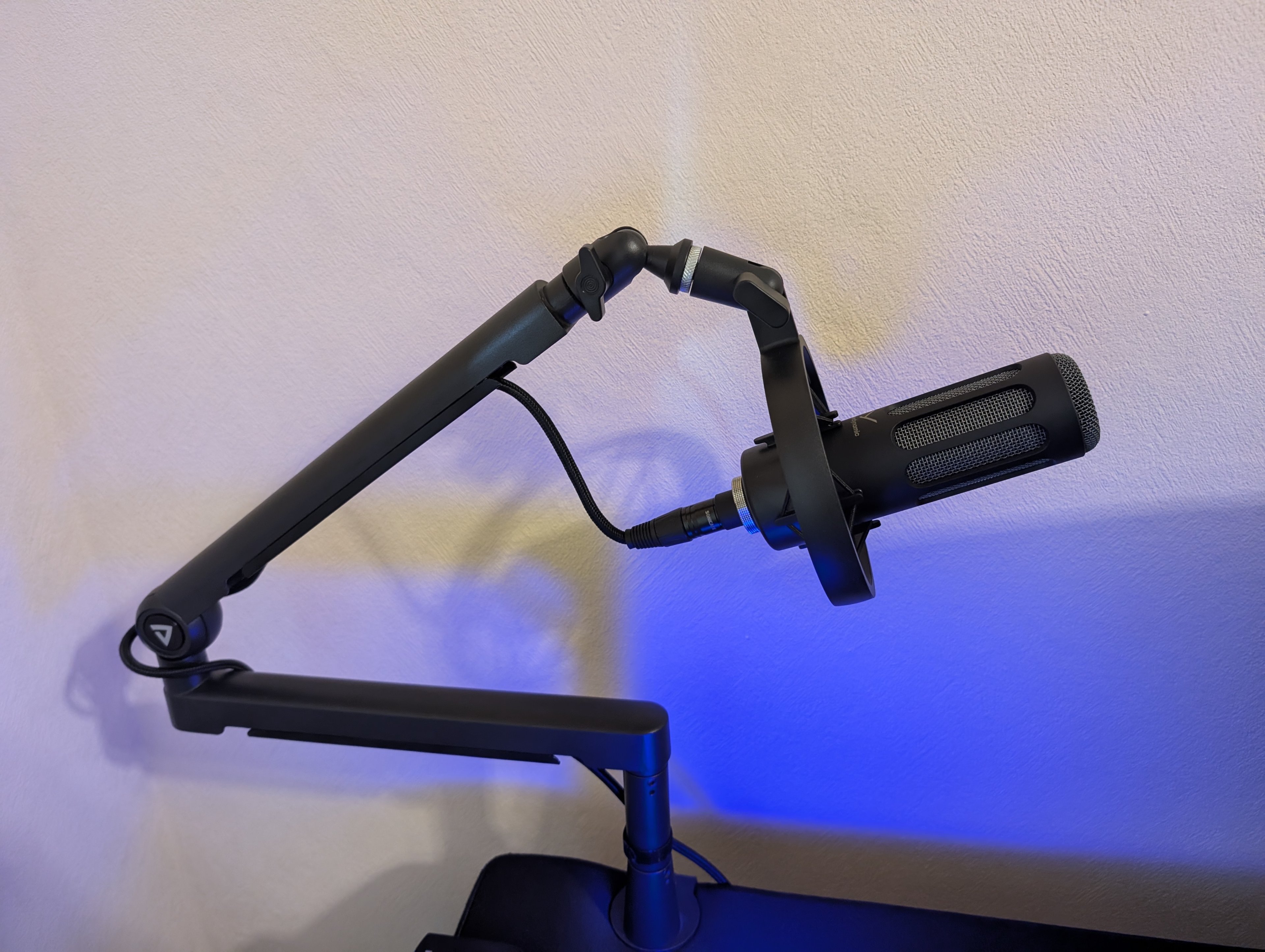

Jetzt zu meiner eigentlichen und wichtigsten Frage: Wie weit bist du vom Mikrofon entfernt?
€dit: genauer: wie weit ist dein Mund vom Mikro entfernt?

Einsprechrichtung eingehalten und das Motu schlägt auch deutlich aus?
@TheGhost31.08 Habe da direkte als auch seitliche Besprechung (auch zur Reduzierung der Plosivlaute) getestet. Deutlich ist geprahlt. Würde so auch ca. 50 % tippen. Will den Regler nicht noch weiter aufdrehen.

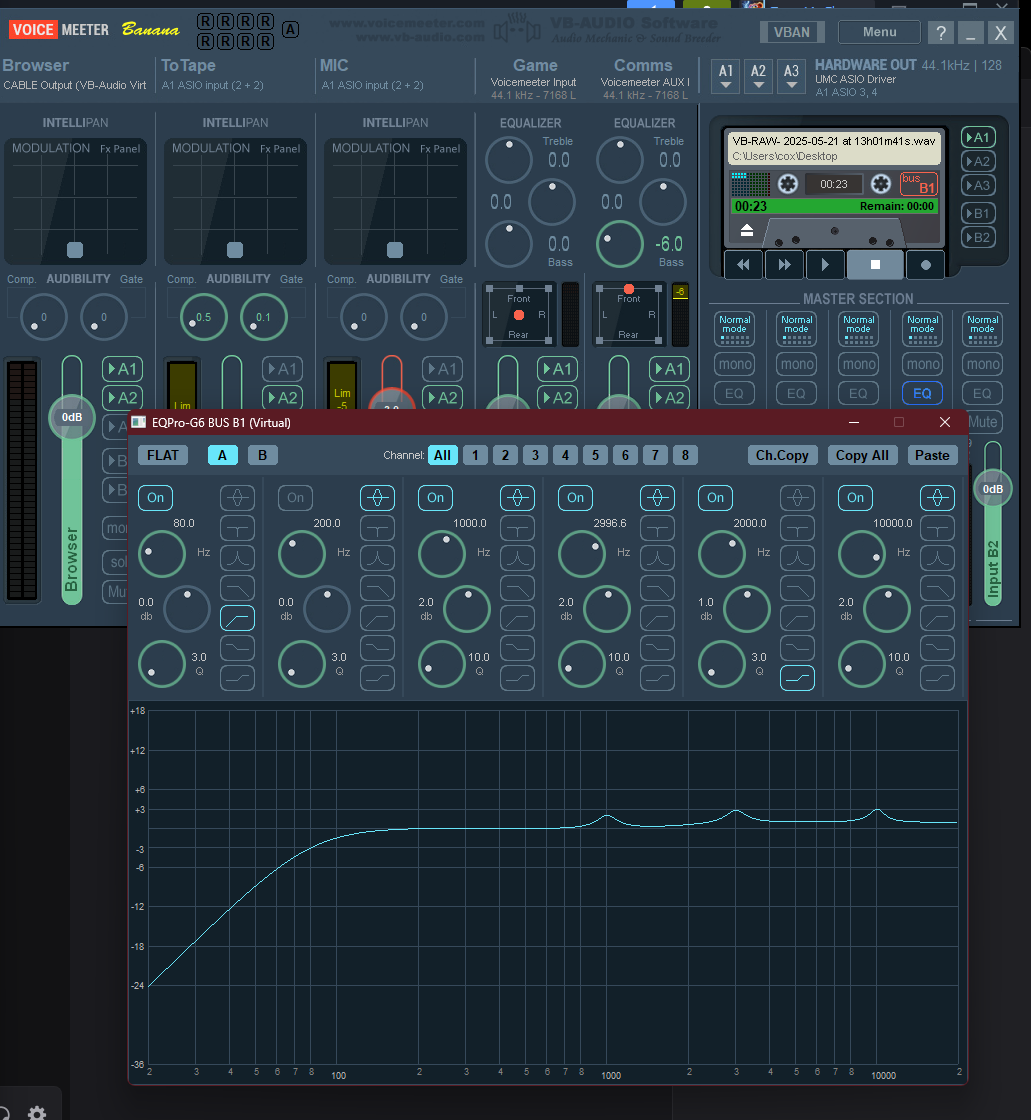

Kannst du machen wie du lustig bist. Ich nutze VoiceMeeter Banana weil es ein Software-Studiomischpult ist, mir die besten Routingoptionen bietet und alles Nötige in einer Oberfläche mitbringt, inklusive MIDI Steuerung mit LED Feedback.
Yo, wie in meiner Aufnahme zu hören und in der Sig zu lesen, UMC204HD, XM8500 und BananaEQ, das wars.

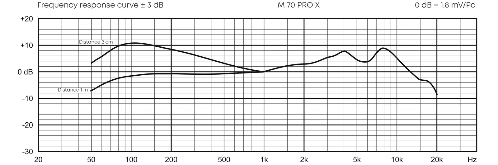

So richtig rauslesen konnte ich relevante Punkte jetzt nicht. Deshalb: Dieses Mikro empfängt das Signal von oben - nicht von der Seite. Jedes Mikrofon muss für den jeweiligen Verwendungszweck per gain ordentlich ausgepegelt werden. Die Entfernung sollte dann im Anschluss auch nicht zu arg variieren.
Das stimmt. Es sollte von der Seite allerdings nicht so schlecht klingen wie auf seinen Aufnahmen. Ich kann mein Ultravoice auch von der Seite besprechen und klinge gut und ganz normal.
