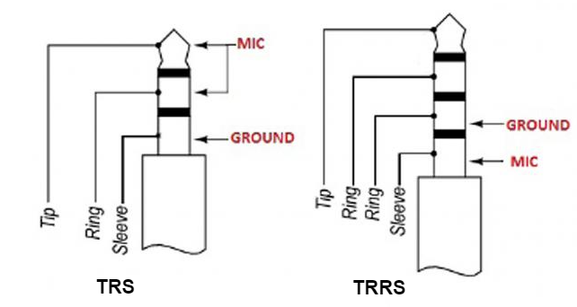

Es hat jedenfalls was mit dem Kabel zu tun, den es gibt Stecker mit 3 Pins und 4 Pins(TRS/TRRS). Hierzu unterscheidet sich beim Mikrofon die Belegung, je nach Pins des Steckers.
Genau, das ist TRS und jetzt kommt es ganz darauf an, was die Gegenstelle hat.
In einem Fall von mir musste ich einen Adapter verwenden, da die Gegenstelle TRRS hatte.
An der Buchse liegt es auch nicht.
Das Standmikro hat auch einen TRS-Stecker (2 Ringe).
Ich habe außerdem noch den direkt Anschluss am Motherboard und den Anschluss an der Vorderseite vom PC-Gehäuse. Ich bin mir ziemlich sicher das es sich um TRS Buchsen handelt.
