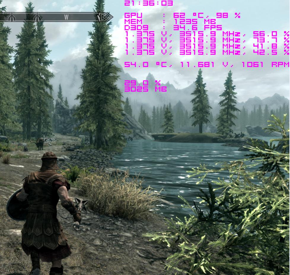

Mach mal ein Bild :
( mit HW info + Afterb.)
Dann siehst du eventuell den Fehler .
gruß tomtom
Im Mainboard-BIOS mal die TDP der CPU auf 100W erhöhen (bei meinem Gigabyte-Board ist das möglich, weiss aber nicht, wie das bei ASROCK ist).
Da die Temperaturen anscheinend OK sind, vermute ich, dass die CPU durch die Übertaktung bei Volllast irgendwann das TDP-Limit erreicht und deshalb immer wieder heruntertaktet. War bei meinem übertakteten i5 auch so.
