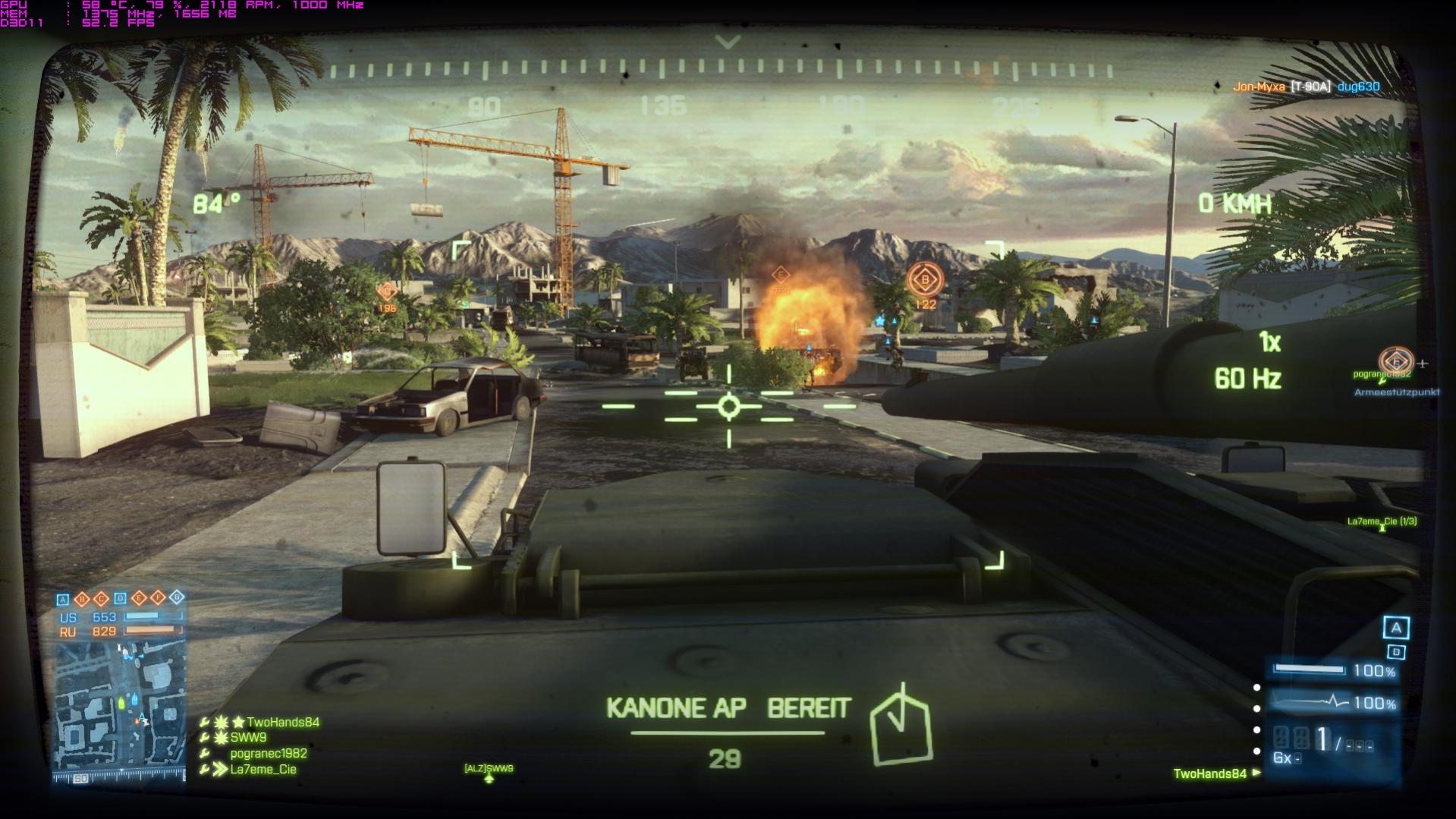

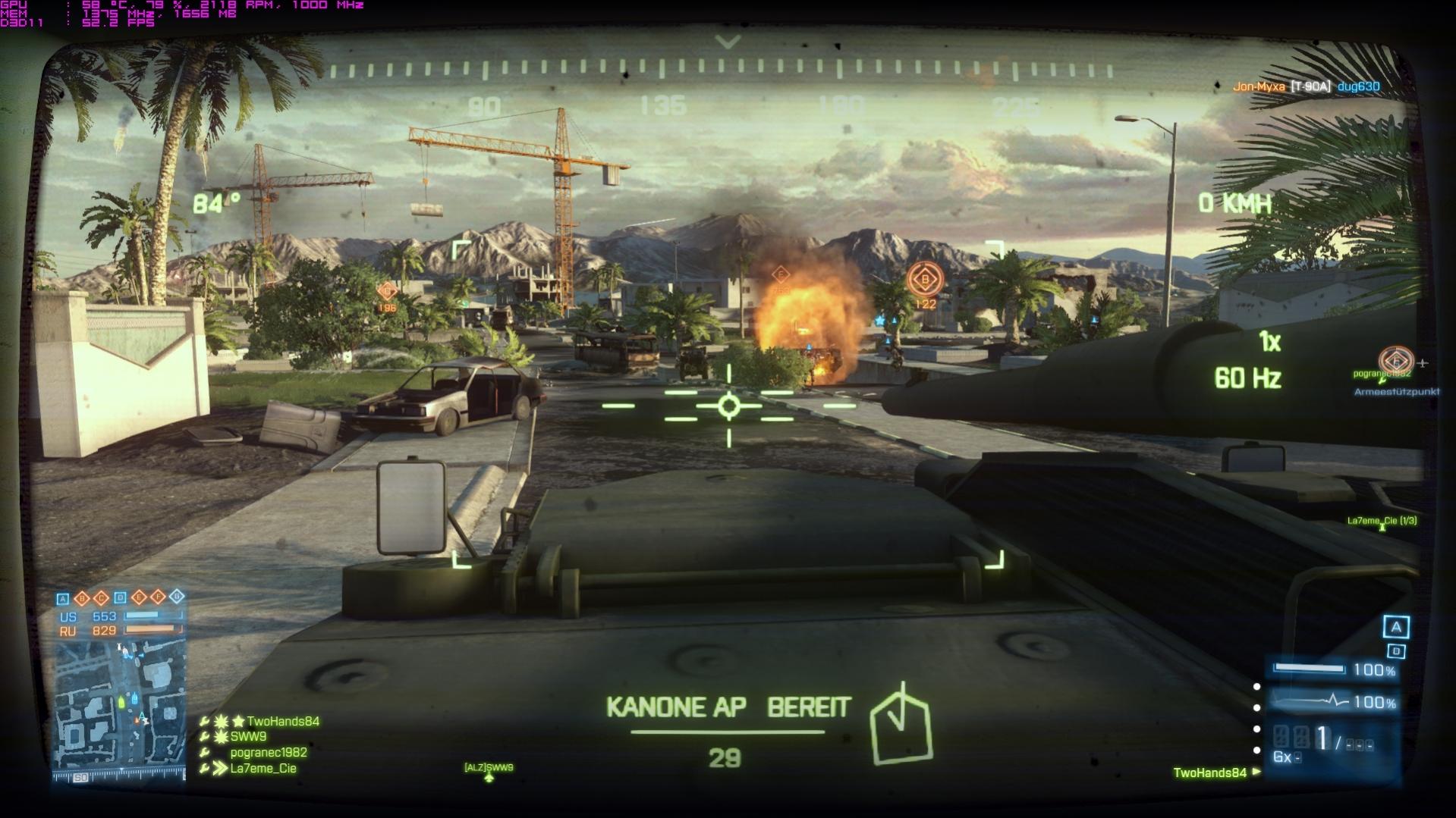

Silent99 schrieb:Ich denke nicht das meine CPU limitiert.
Auf einem vollen 64 Server, ist das aber gar nicht so unwahrscheinlich. Achte mal auf deine GPU-Auslastung (zb. mit dem MSI Afterburner & dessen OSD), ist diese unter 90%, dann limitiert deine CPU!
Das ist zb. eine klare CPU-Limitierung!
