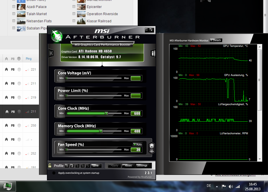

cvcvcvcv.pngIch habe jetzt gespielt mit msi Afterburner und meine Grafikkarte ist zu schlecht.
Jedoch verstehe ich nicht wieso es dann nicht laggt oder sonstiges? Lohnt sich übertakten der Grafikkarte?
da steht dass Du noch Catalyst 9.7 drauf hast, aktuell für deine Karte wäre allerdings 13.1 (wären wir wieder beim Treiber Thema von #2).
Dass die Karte bei BF3 keine Bäume ausreisst ist klar aber bei deiner CPU und bei einem Noname 420W Netzteil weiss ich ja nicht ob es was bringt eine neue Karte reinzutun.
Oh, danke für den Tipp! Ich downloade mir die Version und sag gleich bescheid obs geht.
Danke jetzt gehts !!! :)
