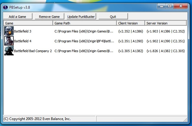

punkbuster update manuell gemacht mit pbsetup-utility oder dem PunkBuster service installer (zum firewall öffnen). http://evenbalance.com/downloads.php
PbSetup ist installiert.
chrigu schrieb:
du hast in deiner (erweiterten) firewall pkbstrA.exe oder B.exe freigegeben?
Pb ist freigegeben. Sonst würden ja auch BF3 und BFBC2 nicht funktionieren.

hast du den punkbuster service installer auch mal gestartet und nicht nur den normalen pbsetup?
