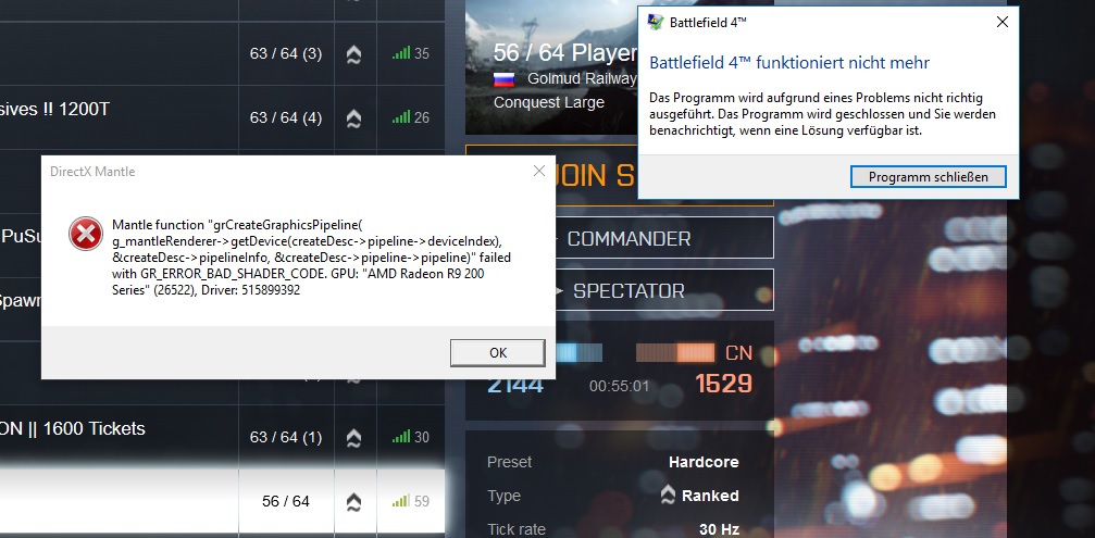

Habe gestern mal in Bf4 von DX 11 auf Mantle umgestellt.
Gleich beim ersten Login auf die Map funktionierte alles wunderbar.
jedoch komme ich heute nicht mehr ins spiel, und er schmeisst mir immer diese Fehlermeldung:
Würde ich die Profsave finden,könnte ich die Mantle Funktion von 1 auf 0 setzen und das Spiel würde wieder mit DX starten.
Bei Windows 8 garkein Problem, aber in Windows 10 ist diese Datei nicht aufzufinden.
Auch der Ordner mit der Mantlepipeline ist nicht da.
Habe versteckte Dateien anzeigen lassen, und im standart Verzeichnis geschaut, C:Benutzer/nutzername/
Weder in Appdata noch bei gespeicherten Spielen oder dort in den Dokumenten, nichts zu finden.
Was kann ich tun?
Will das Spiel ungern mit ~70gb nochmal runter laden müssen wegen so einer kleinen Einstellungssache

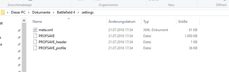

Also die Datei PROFSAVE liegt bei mir unter Eigene Dateien\Dokumente\Battlefield 4\settings
ok das hab ich noch nicht gemacht. stellt origin das dann wieder auf dx zurück?
edit: hat nicht gebracht!
nur mit der 32 bit kann ich rein, weil die ja mantle nicht supportet.
wie kann ich denn ohne die profsave nun wieder auf dx stellen?
Edit: ich lade das spiel neu runter, alles andere hilft wohl nicht.
Auch bei Win 10 befindet sich der Ordner im Userorder / Dokumente / Battlefield 4. Ganz ohne versteckte Dateien anzeigen zu lassen.
