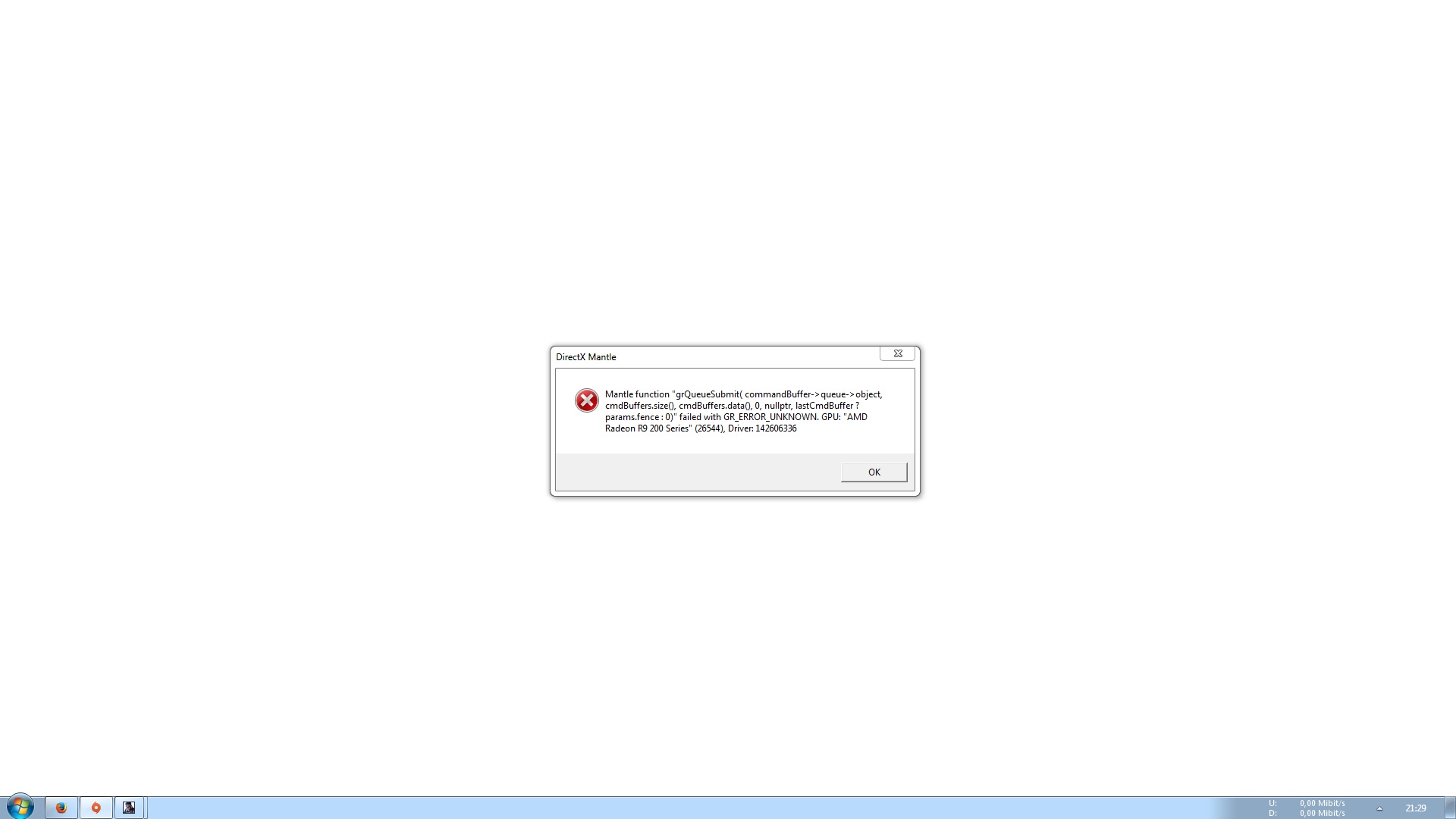

mein BF4 schmiert immer nach ner weile ab, d.h. nach ein paar map wechsel ist der RAM bis ca. 70% voll.
Dann kommt eine Fehlermeldung
Ich hatte bis gestern eine HD 7970 GHZ Edition verbaut die noch nicht für Mantle optimiert wurde. Ich dachte es liegt einfach an der fehlenden Treiberoptimierung, da lag ich aber falsch.
Jetzt habe ich eine R9 290X verbaut, selbes Problem.
Wenn ich auf DirectX stelle läuft alles super, nur mit weniger FPS eben. Mit DX läuft mein RAM auch nur bis ca. 30-40% voll.
Habe jetzt echt keine Ahnung mehr was ich machen soll, und an was es liegen kann das Mantle ?! solche Proleme macht.

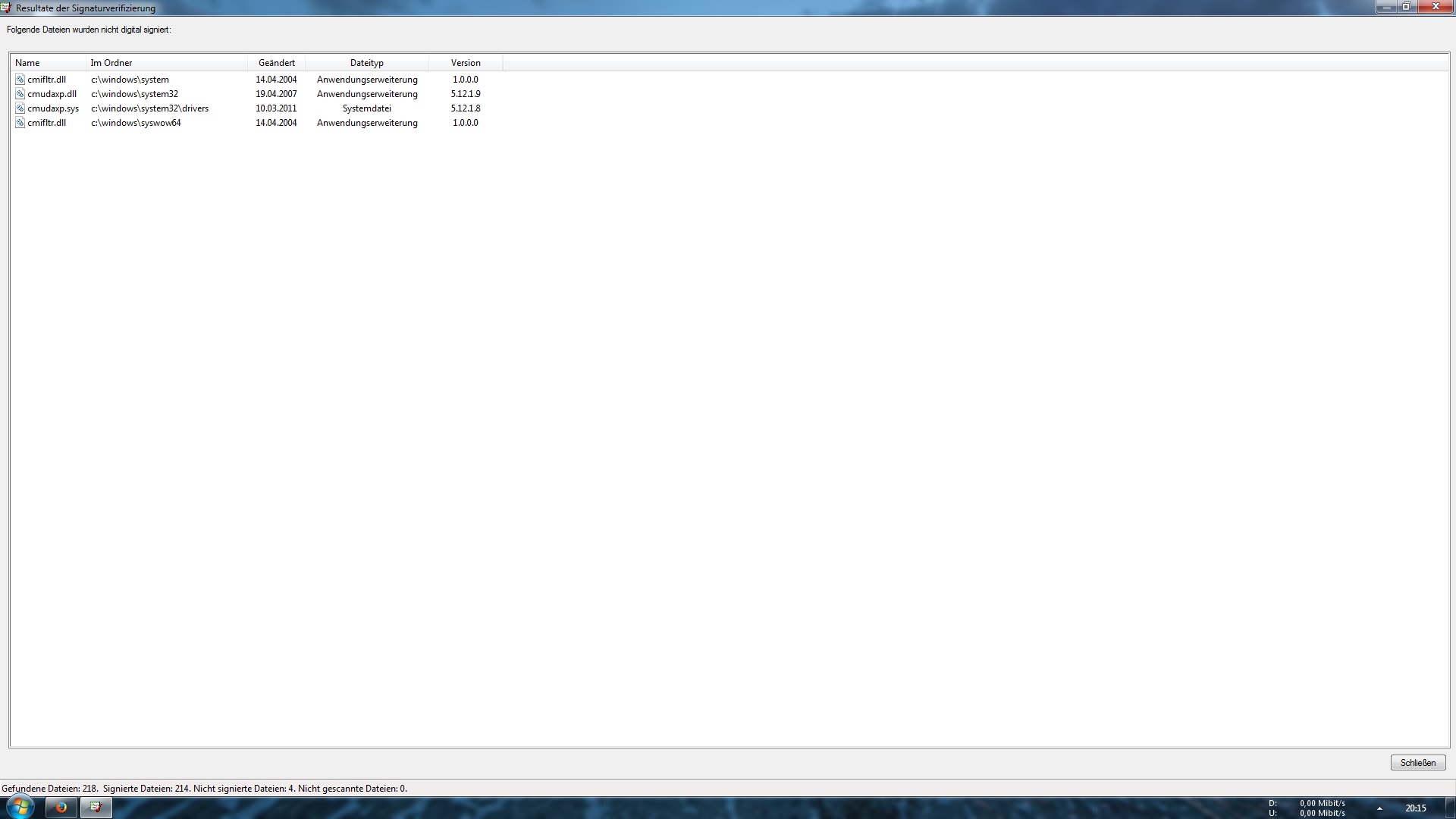

Zusatzprogramme habe ich ein paar, die normale Software von Tastatur und Maus (Logitech), Microsoft Security Essentials, MouseOmeter ;), BF2Hub, das wars. Hab mal gelesen das es an "nicht digital signierten Treiber" liegen könnte. Ich habe nach welchen gesucht, und gefunden.
Hat jemand Erfahrung damit ? Werde die Tage mal nach Googlen, danke schon mal.
