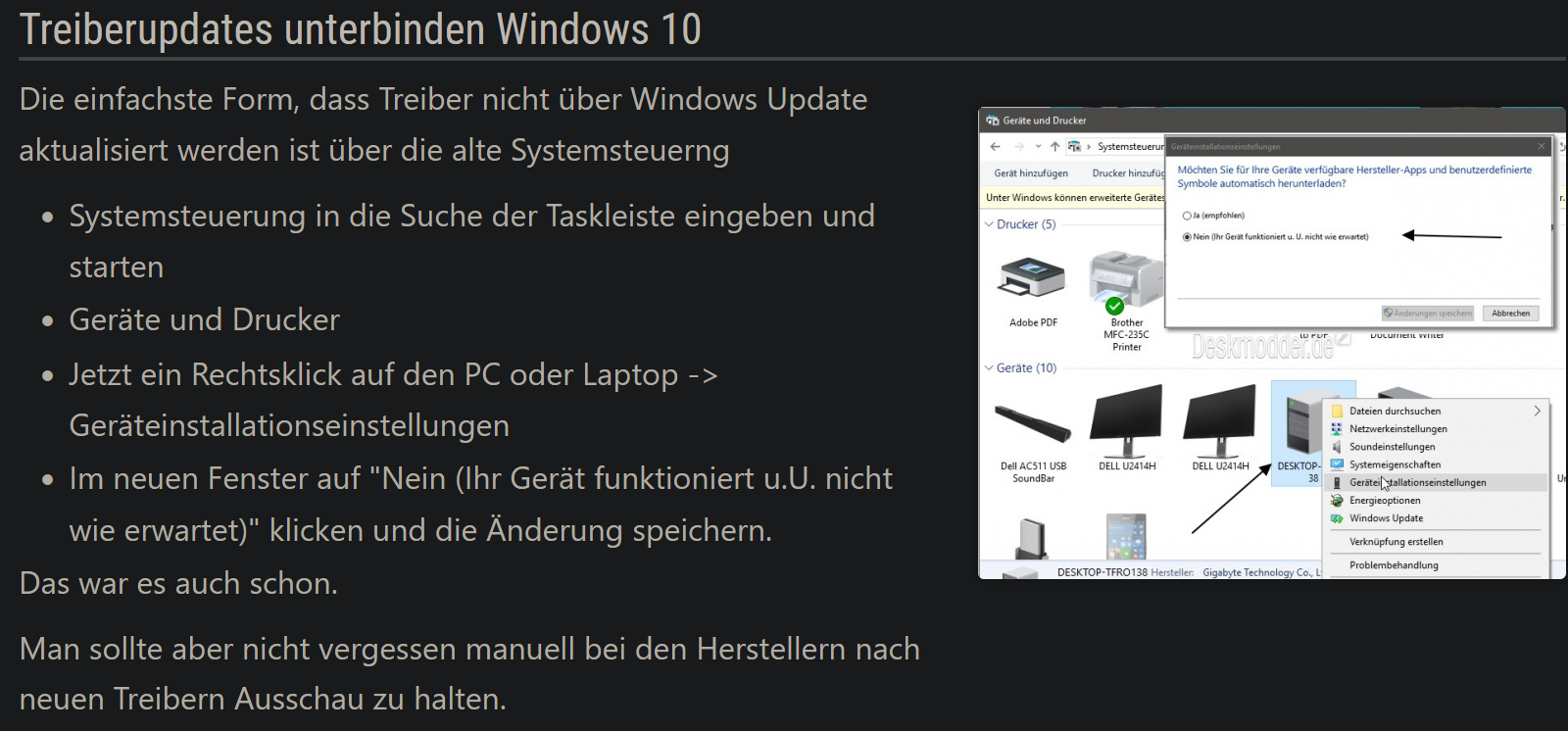

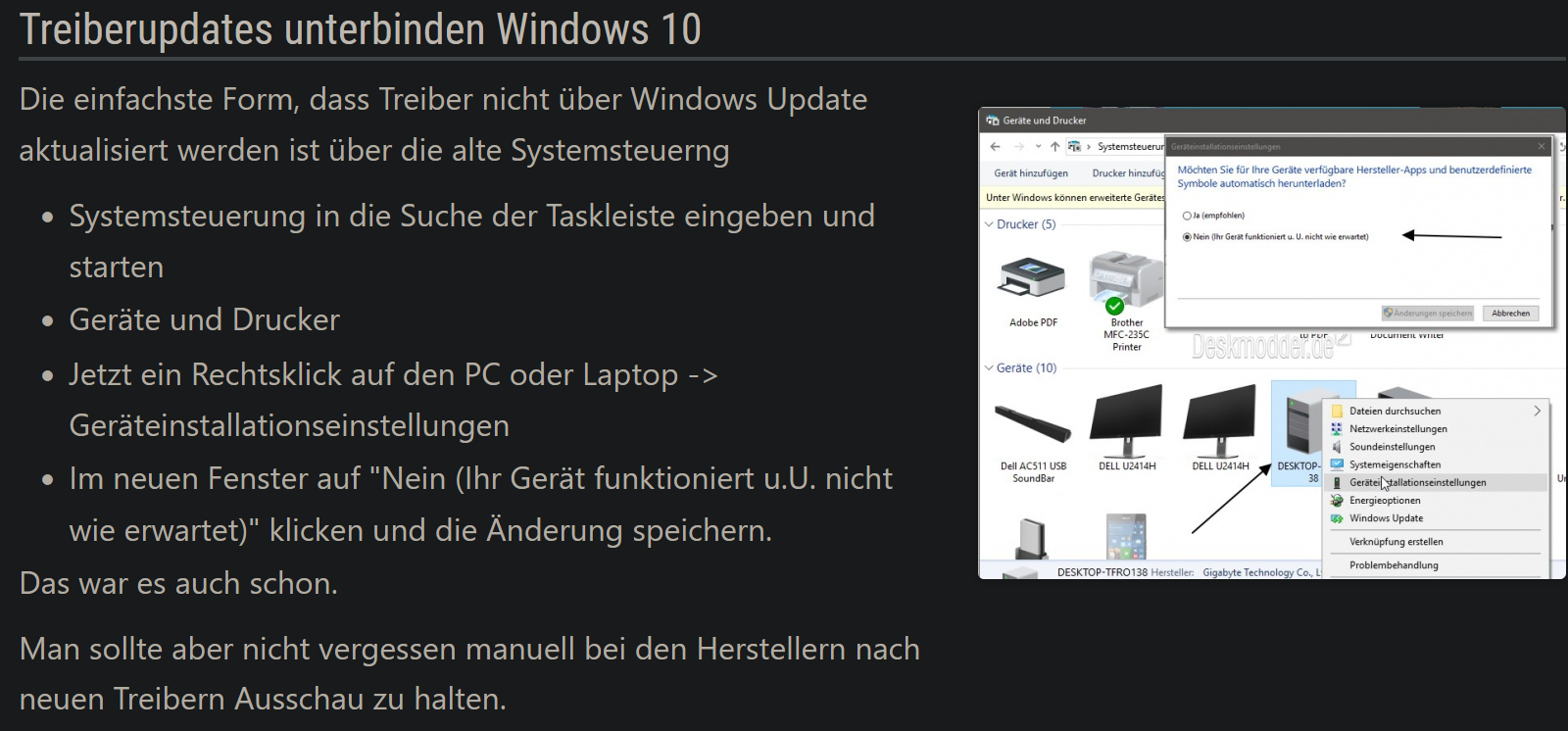

Klingt nach automatischem Treiberupdate der iGPU von Windows das mal wieder nicht anständig funktioniert.
Funktion deaktivieren und weiterschauen.
Nach dem deaktivieren Neustarten, Schnellstart in Windows sollte ebenfalls ausgeschaltet sein damit die Einstellungen wirkt.

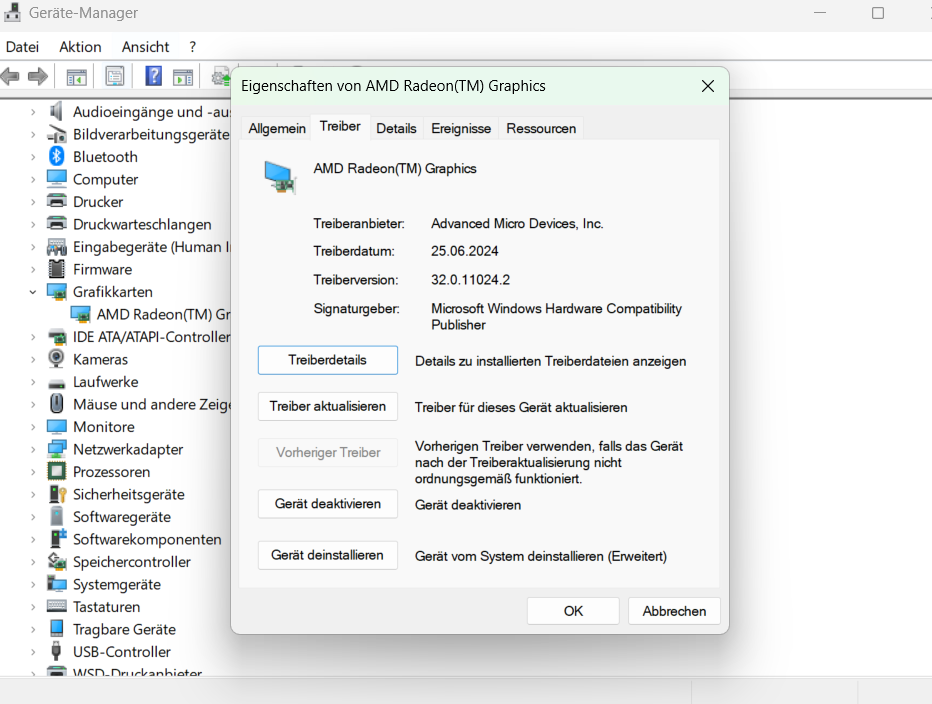

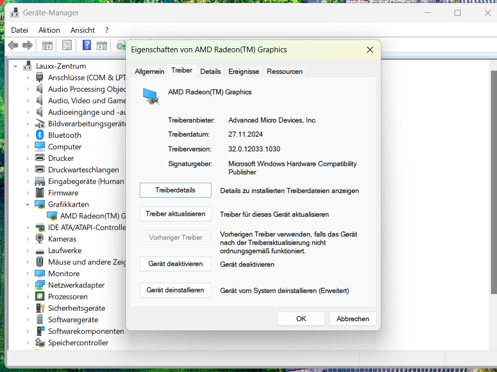

Im Gerätemanager nachschauen, welcher Treiber tatsächlich installiert ist.
Ansonsten so wie @Mojo1987 meint.

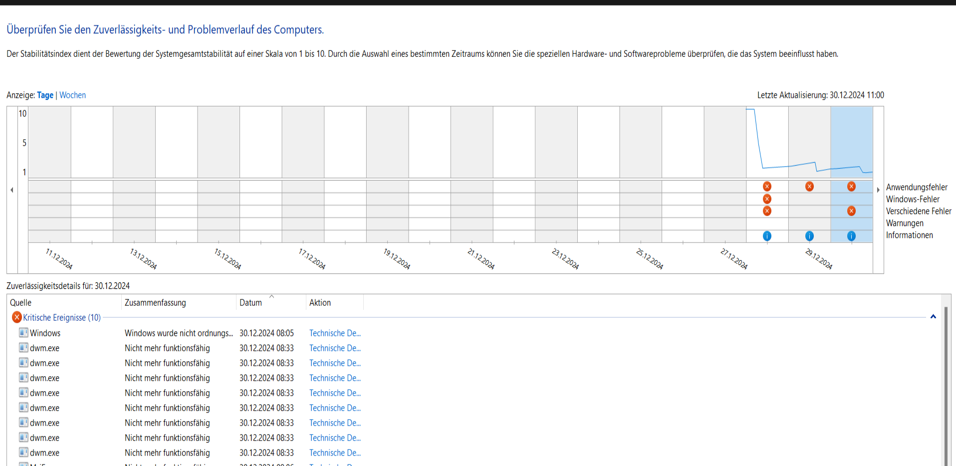

Luftgucker schrieb:

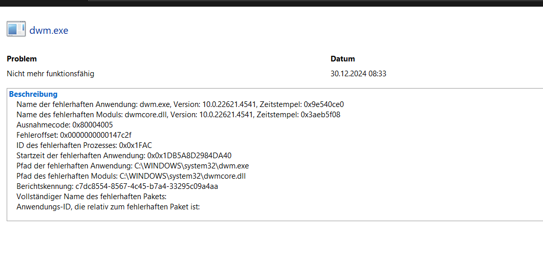

Zuverlässigkeitsverlauf, Ereignisanzeige, wie sieht es denn da aus?
Im anhang aktueller screenshot. "dwm.exe" und "Msi.Exec.exe" scheinen fehlerhaft zu sein. Woran könnte das liegen? Danke im Voraus
Ich hab nun das folgende gemacht:
1. Im Gerätemanager sind die Treiber nach dem Windows reset vom 25.06.24 gewesen.
2. Autoupdate deaktiviert
3. Schnellstart deaktivert
4. Restart

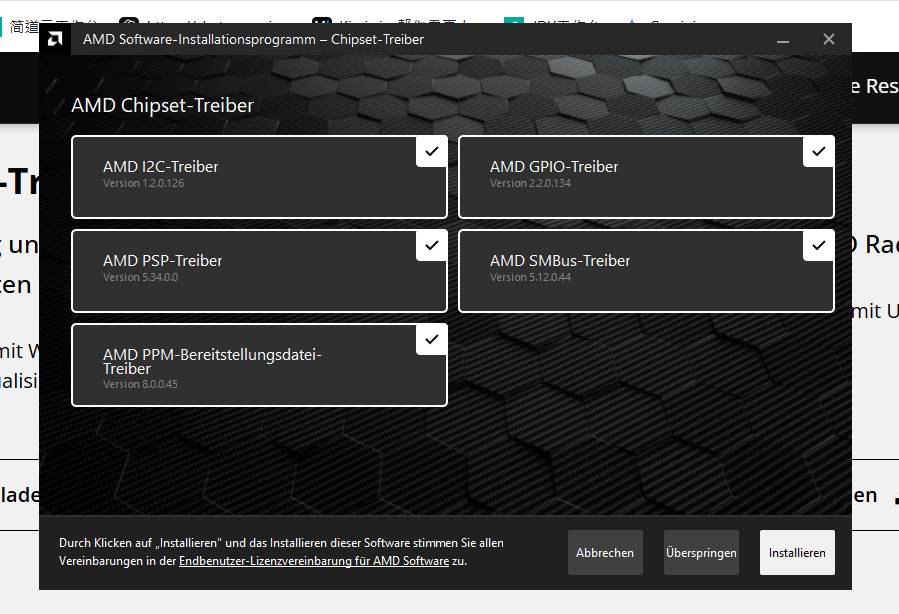

5. AMD Driver heruntergeladen (Automatische Erkennung), restart
6. Die Treiber sind jetzt stand 27.11.24
Jetzt werde ich abwarten und hoffen, dass es behoben wurde. Danke schonmal im Voraus!

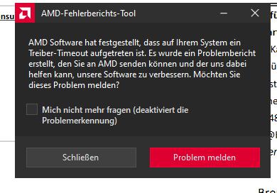

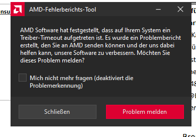

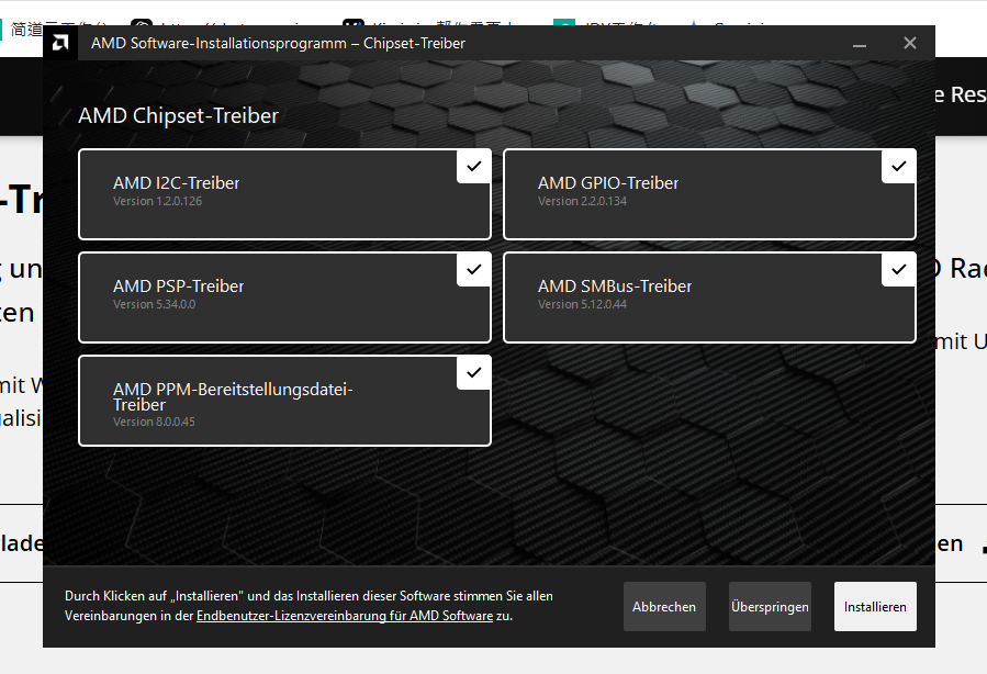

Update: Das Problem tritt leider immer noch auf...
Ich bin ziemlich ratlos, woran es liegen könnte.
