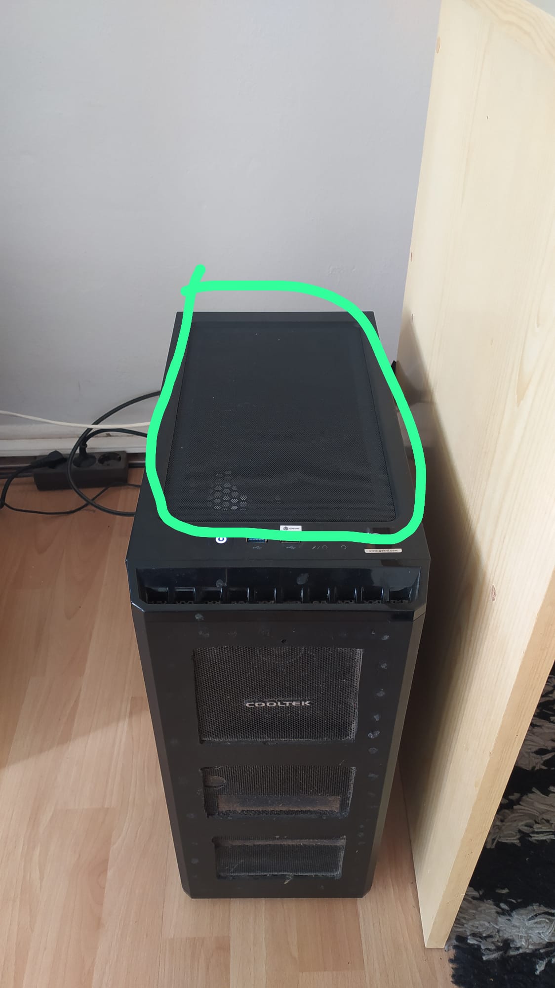

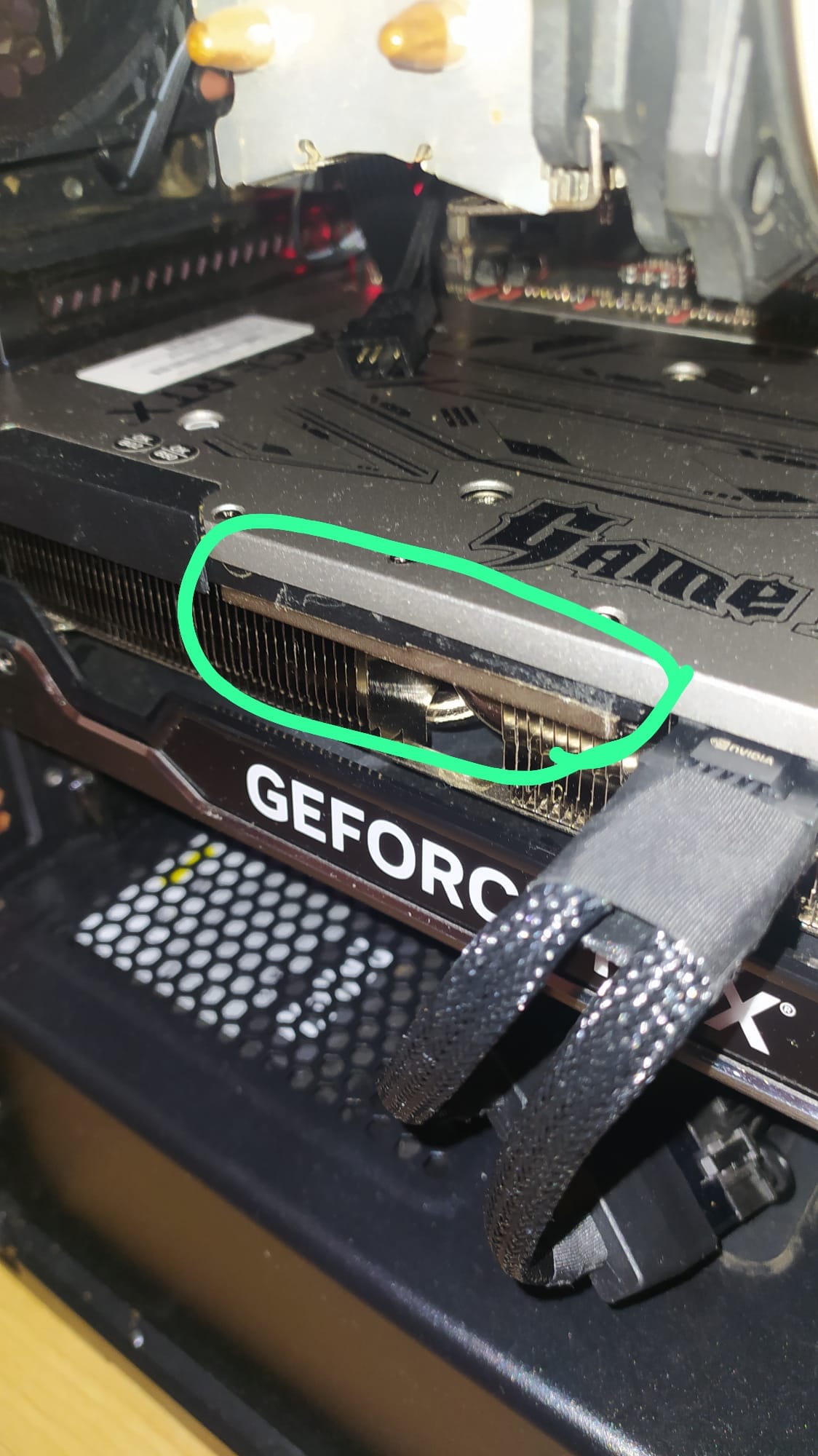

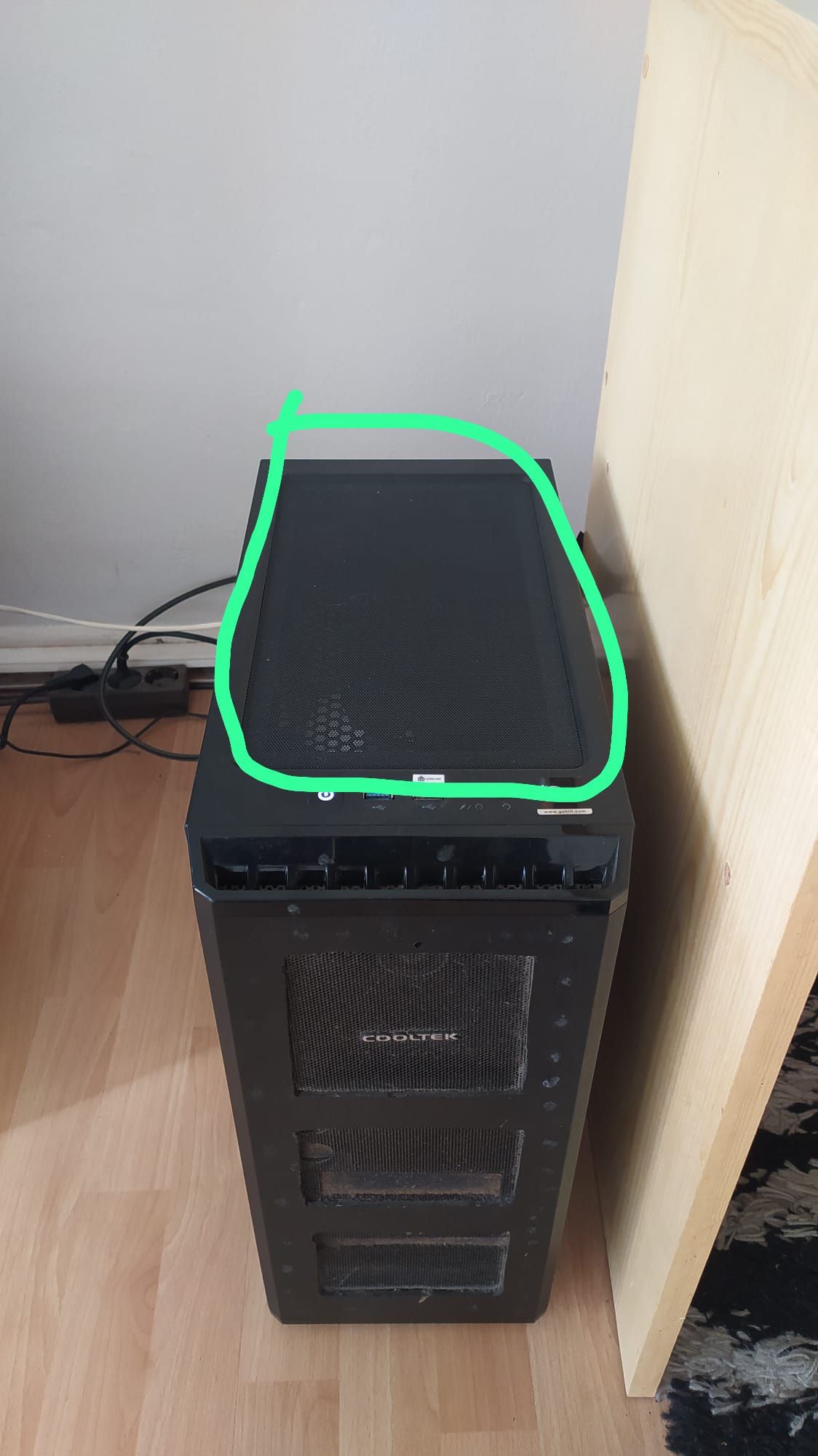

Mir ist Samstag Abend was dummes passiert. Weil ich bei ein Spiel immer verloren habe, habe ich vor Frust auf mein Schreibtisch geschlagen. Ich hatte links vom Schreibtisch noch ne Bierdose (nicht halbvoll) stehen. Die ist dann im hohen Bogen direkt oben auf mein PC gelandet kopfüber! Ich habe sofort den Netzteil Stecker gezogen. Es ging alles so schnell. Der Staubfilter oben war komplett in Bier getränkt. Nach großer Verzweiflung das bestimmt meine neue 4070 TI jetzt kaputt ist, kam aber Erleichterung. Der Staubfilter hat wohl verhindert das die meiste flüssigkeit ins Gehäuse tropfen konnte (und vl die Gehäuse lüfter oben). Im Gehäuse sah es nicht so schlimm aus. Es gab paar feuchte Stellen auf mein Mainboard und oben auf dem Netzteil. Tropfen haben auch das 12 Volt Kabel von der 4070 TI wohl getroffen. Das kabel war nass gewesen! Ich habe das Kabel abgewischt. Wenn ich gepustet habe sah man immer noch Feuchtigkeit aus dem Kabel rauskommen. Habe jede Stelle die klebrig feucht war trocken Gewischt. Habe den PC bis Sonntag nicht mehr angemacht zur Sicherheit. Gestern habe ich nochmal nach auffäligen stellen geguckt, es war nicht viel zu sehen. Es waren wohl wirklich nur paar Tropfen ins Gehäuse gelangt. Ich habe den PC dann wieder gestartet und es läuft alles so wie es soll keine Probleme. Ich habe gestern auch 3 Stunden Resident evil Village gespielt, keine Probleme. heute 4 Stunden ein phyton Programm laufen lassen, alles OK. Hab ich nochmal Glück gehabt? Bei der Grafikkarte gibt es eine Stelle die mich stört.bei den Bild kann man es gut erkennen. Ein tropfen ist da wohl über die Grafikkarte drüber gelaufen von oben. Das weiße fühlt sich klebrig an. Jetzt zu meiner Frage: ist es noch möglich das was im Nachhinein noch kaputt gehen kann obwohl der PC jetzt schon wieder seit 2 Tagen läuft?

möglich wäre, dass iwo etwas Bier in liquider Form festsitzt und sich bei zB. Erschütterung löst und zwei Kontakte brückt. Nach einigen Tagen sollte aber auch das getrocknet sein, da die betropfte Graka viel Abwärme freisetzt.
Weiter könnte man genauer nachsehen, um Korrosion zu vermeiden.
Findet man eine korrodierte Stelle, diese dann mit Isopropanol und einem Wattestäbchen/Pinsel reinigen.
Wird der PC aktuell nicht zwingend benötigt könnte man die betroffenen Komponenten auch einer kleinen Dusche mit Isopropanol unterziehen und damit flüssiges Bier ausschwemmen.
In jedem Fall würde ich die klebrigen Stellen mit nem Wattestäbchen+Isop. reinigen.

Am Besten erstmal genau nachsehen wohin das Bier überhaupt gelangt ist, bevor man komplett demontiert.
Bisschen blöd, dass es anscheinend von den oberen Gehäuselüftern verteilt wurde :(
