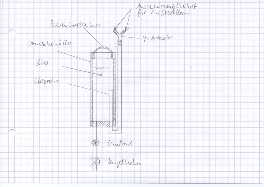

Vorwort: (Für Jugendliche unter 16 Jahren nicht geeignet)

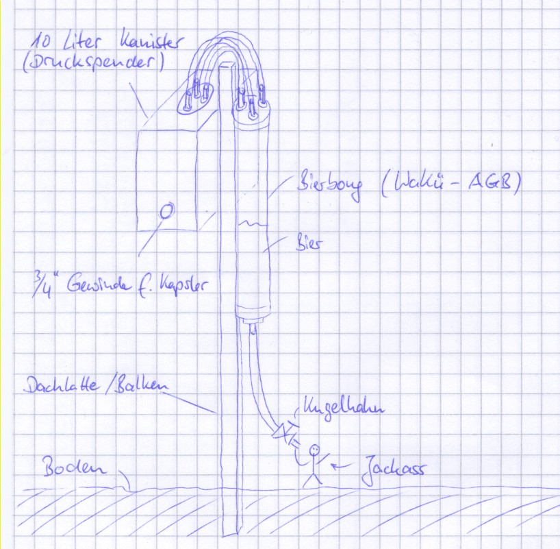

Ja ja, ich weiß was jetzt viele bei dem Titel denken und sie haben auch Recht, is aber unbedenklich - ordentlicher Student, wie ich einer bin, hege ich z.Zt. die Absicht ne Bierbong der besonderen Art zu bauen.
So soll diese Bierbong sich nicht einfach der Erdanziehungskräfte bedienen und damit allein den Saft zum strömen bringen, sondern plane ich ein Überdrucksystem zu bauen. Nun wird der Sinn der Wasserkühlungskomponente evtl. schon verständlich.
Natürlich geht es in erster Linie um den Showeffekt, denn den besten Durchsatz erziehlt man ja bekanntlich immer noch durch Stockwerksaufen (Bierbong über mehrere Etagen -> Maximum an potentieller Lageenergie).
Diese Bong soll nun an den Betriebsdruck des Stockwerksaufens heranreichen und dennoch den Bedienungskomfort der "einfachen" Bierbong ermöglichen und damit einhergehend ein wenig Extravaganz an den Tage legen.
Somit komme ich nun explizit auf die Wasserkühlung zu sprechen. Statt des üblichen Trichters soll ein luftdichtes Behältnis (AusGleichsBehälter) auf den Schlauch aufgesetzt werden. Der Deckel sollte nach Möglichkeit als seperates Teil auf den AGB aufgeschraubt werden. Gibts sowas überhaupt - einen Deckel, der auf den AGB aufgeschraubt werden kann? Denn wie sonst das Bier rein bekommen!?
Dieser Deckel bekommt dann wohl in eigener Fertigung ein Loch mit aufgestecktem Y-Verteiler an welchen zwei aufgeblasene Luftballons angeschlossen werden können (Drucklieferanten für den entscheidenden Kick ;)). Ohne Luftballons zur Hand läuft die Bierbong im normalen isobaren Betrieb.
Weitere Tips wie z.B. die lustigen Durchsatzindikatoren mit Laufrad etc. sind sehr wilkommen - es geht wie gesagt um Show aber auch um Leistung.
Auf Eure Antworten freue ich mich jetzt schon... :lol:

Hi Seba....
...sieht ja mal nach nem Plan aus.
Ich würde versuchen, den Schlauch aus dem der Druck der Luftballons kommt bis über die "Bierlinie" im Bierbehälter zu ziehen, da man somit ein Blubbern und den daraus resultierenden Schaum vermeiden kann.
Zudem könnte man versuchen ein Laufrad mit Abtrriebswelle zu konstruieren, dessen, wenn auch minimale Leistung, auf einen Niedervoltdynamo übertragen wird. Damit dann eine Diode zum leuchten bringen und schon hat man auch noch eine weitere tolle Anzeige, das auch schön brav alles in einem Zug getrunken wird und nicht geschummelt wird.
Wenn mir nochwas einfällt, melde ich mich wieder...
Gruß, der Sebi

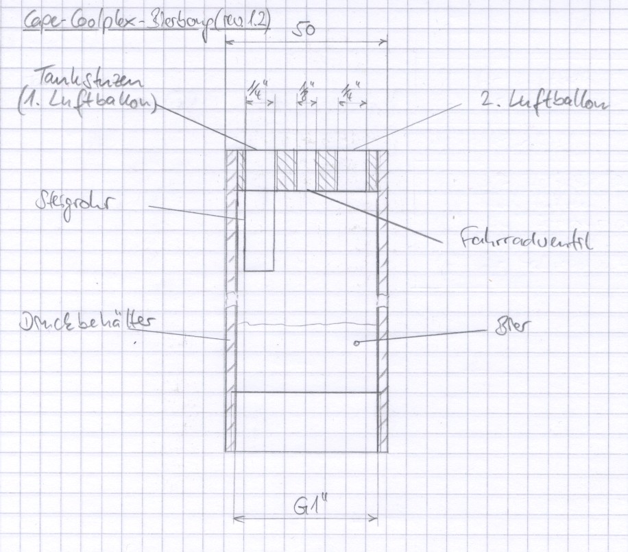

So, erst mal Danke an Sebi für Deine Ideen.
Das mit der Bierlinie ist ein interessanter Punkt - hatte auch zu erst überlegt, ob das schaden oder nutzen würde, wenn Schaum entsteht, aber für zusätzlichen Druck würde das Bisschen wohl nicht so einfach sorgen.
Aber das Blubbern ist inzwischen vom Tisch, denn ich habe mich für die Cape Coolplex entschieden und werde den AGB entgeben bisheriger Überlegungen über Kopf in Betrieb zu nehmen. Auf dem Bild ist links also für unten vorgesehen und rechts für oben.
Cape Coolplex
Der Hauptgrund dafür war die zu geringe Öffnung mit 1/4" für den Bierexitus. Der Deckel ist hingegen mit einem G1" Gewinde verschraubt, also 1" gegenüber 1/4" - das kann einiges mehr. Die 3 Anschlüsse auf der gegenüberliegenden Seite lassen sich super für unterschiedliche Aufgaben getrennt nutzen.
Es sind jedenfalls zwei 1/4" Anschlüsse und ein 1/8" Anschluss dort vorhanden. Der 1/4" Anschluss mit Steigrohr ist zum Befüllen vorgesehen und kann nach dem Befüllen mit dem 1. Luftballon bestückt werden. Der zweite 1/4" Anschluss bekommt den 2. Luftballon.
Der 1/8" Anschluss soll nach Möglichkeit ein Fahrradventil bekommen, um die Anlage mit ner Luftpumpe mit Druck beaufschlagen zu können. Irgendeiner ne Idee, wo ich so ein Ventil herbekomme? Falls sich ein derartiges Ventil nicht installieren ließe, wird Alternativ ein Kugelhanhn mit Mundstück montiert - dann heißt es selbst pusten. Eine weitere Alternative wäre ein Druckkapselsystem wie man es von Sahnespendern kenn. Wenn es die einzeln zu kaufen gibt, dann könnte man evtl. solch ein System in einem 1/4" oder dem 1/8" Anschluss verschrauben.
Allerdings mache ich mir Sorgen, ob der Druck einiger Maßen über Umgebungsdruck bleiben wird, wenn zwei 1/4" Versorgungsanschlüsse das Fallrohr mit Druck versorgen sollen. Falls sie es nicht schaffen, dann muss ein größerer Cape Coolplex à la Coolplex 50 (500ml) oder Coolplex 75 (750ml) her, sodass nur bis zu 1/3 des Tankvolumens mit Bier befüllt wäre (der Rest des Biers steht im Fallrohr) und dadurch genug Druckluft im AGB selbst vorhanden ist.
Denn mit
p*V = n*R*T = const.
ist ein möglichst großes Ausgangsvolumen gefordert, damit der Druck nicht zu weit abfällt während der Volumenvergrößung im Betrieb. Eine Verzögerung im Bierstrom durch Versorgungsengpässe seitens der Druckluft wird dadurch relativiert.
Den Abgang durch das Fallrohr macht das Bier in bekannter Weise durch einen 3/4" Schlauch, der auf 3/4"-Tüllen mit 1" Außengewinde aufgesteckt ist und in einen Kugelhahn mündet. Daran im Anschluss befindet sich an einer weiteren Tülle nur noch ein kurzes Mundstück.
EDIT: Bei ebay gibt es haufenweise Wasserbomben-Ballons - ob die mehr Druck gegenüber normalen Luftballons liefern? Werd wohl beides mal testen müssen. Der Rest der Wasserbomben wird bestimmt auch alternativen Einsatz finden :evillol:

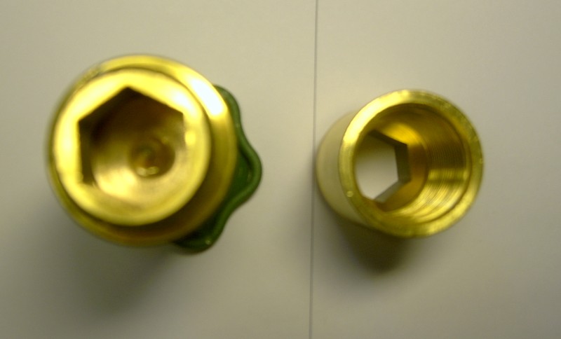

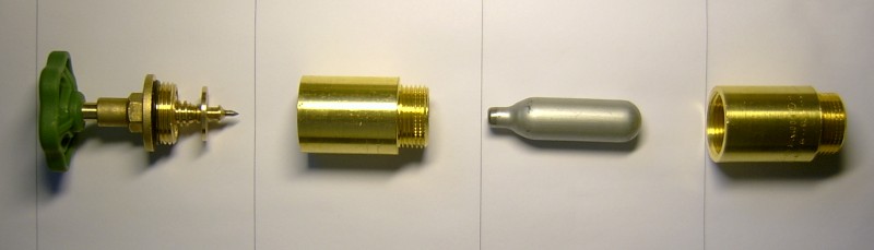

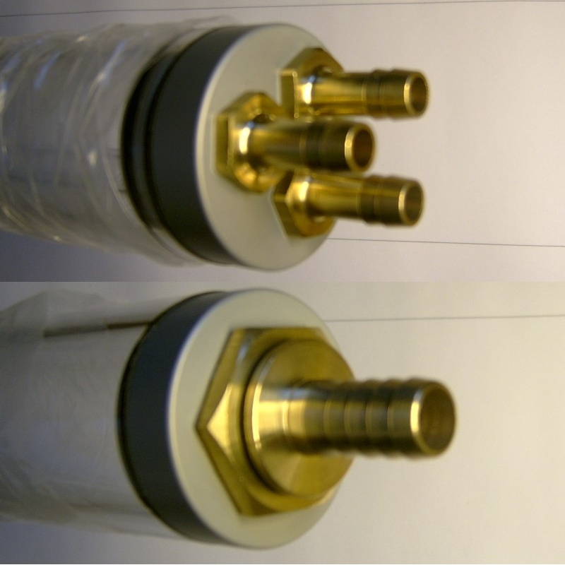

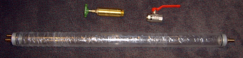

Under Construction:
Das erste Bild im Anhang zeigt die aktuelle Skizze der Bierbong. Bis auf den Kanister liegen inzwischen fast alle Bauteile vor (ein paar Schlauchtüllen sind noch nachzukaufen und ggf. etwas mehr Schlauch).
Der VentiloberteilKapsler befindet sich auch in der Bauphase (s. Bilder im Anhang). Da ich leider keine vielkantigen Hahnverlängerungen bekommen konnte (stattdessen 6-eckige), muss ich eine meiner 6-eckigen Hahnverlängerungen noch mit einem 18er Bohrer aufbohren, damit die Sahnekapsel durchpasst.
ToDo:
Der Kanister, der als Druckspender dienen soll, ist noch ein Problem. Keine Ahnung, wo ich da was Gescheites bekommen werde. Ich muss 3 x 1/4" Gewinde für die Druckschläuche bzw. deren Tüllen reinschneiden können - zur Not wird aber geklebt. Der Kapsler kann an einen Ablasshahn (gibts oft bei Camping-kanistern) angeschlossen werden.
Bei ebay gibts einige Kanister zur Auswahl, aber vielleicht hat noch jemand ne bessere Idee, wie dieser Druckspender konzipiert werden könnte?

Bei einer handelsüblichen Zapfanlage hast du bei ca. 0.5 Bar eine Durchflussmenge von etwa
4-5L/min.
Meist du nicht 1.5Bar wären etwas viel? Das wär etwa ne 0.5er Flasche in 2sec.
Einen ausreichenden Leitungsquerschnitt vorausgesetzt.
Ich glaube, ich habe mich weiter oben in meiner Berchnung misverständlich ausgedrück bzw. das Wort Betriebsdruck offensichtlich nicht korrekt verwendet. Wenn im Zapfanlagenhandel von 0,5 bar Betriebsdruck die Rede ist, ist das zwar korrekt ausgedrückt, aber es muss wohl auch von 1,5 bar Gesamtdruck die Rede sein und den habe ich weiter oben berechnet. Somit muss es weiter oben eher Berechnung des Gesamtdrucks heißen.
Bei 1 bar Gesamtdruck würde ja gerade mal Druckausgleich zur Umgebung (dem Bierglas also) herrschen. Das Bier bringt ja wie jede fluide Phase in Erdbodennähe einen Druck von 1 bar (Umgebungsdruck) mit sich. Sodass noch 0,5 bar bzw. überhaupt irgendein Überdruck beaufschlagt werden müssen, damit die Zapfanlage auch was hervorbringt. Welchen Durchmesser haben denn die Zapfanlagen?
Man muss ja immer Druck über Querschnitt betrachten, sonst kann es bei entsprechend geringem Durchmesser auch mal 2 min dauern, bis die Flasche leer ist - egal ob der Druck hoch erscheinen mag.
Soll also heißen, die 1,5 bar sind schon recht realistisch bzw. mit dem Betriebsdruck von Zapfanlagen offensichtlich vergleichbar.
Wäre der Durchmesser meiner Bierbong nun kleiner als der des Zapfhahnes, so käme aber sogar weniger raus, wäre er größer, so käm da natürlich schon einges auf einen zu.
Im Moment mach ich mir eher Sorgen, dass zu wenig rauskommt, denn 1,5 bar kann man auch mit einer 5 m Wassersäule vergleichen und da habe ich schon von heftigeren Bierbongs in der Bauhöhe gehört. Diese hatte nämlich mehr als 1/2" Schlauchdurchmesser soweit ich weiß.
Den Umgebungsdruck lässt man generell auser acht,die Angaben beziehen sich auf Überdruck.
Deshalb 5m Wassersäule,statischer Druck 0.5Bar am unteren Ende.
Folglich für 1.5 Bar 15m Wassersäule(oder Biersäule :D )
Zum Durchmesser eines Zapfhahns kann ich nur schätzen,denke so 10-15mm.

Statischen Druck habe ich nur in Höhe von 0,443 bar zu erwarten, da der Umgebungsdruck ein Käftegleichgewicht mit dem partiellen Luftdruck in der Bong herstellt. Wie schon gesagt, meine Gesatmdruckberechnung bezieht den Partialdruck der Luft, die sich schon zu Beginn in der Bong befindet, mit ein. Deswegen werden ja auch p(Luft) und p(N2O) addiert. Der Betriebsdruck ist aber nur die Drucksteigerung durch das N20 und das sind dann eben nur noch p = 0,443 bar.
Beim Betriebsdruck spricht man offensichtlich nur vom Druckgefälle oder Druckpotential. Da wir ja mit einem Umgebungsdruck von etwa 1 bar leben, wird das ja auch schnell klar, dass man mit den 1,443 bar in der Bierbong gegen diesen Umgebungsdruck anzukämpfen hat und daraus letzten Endes ein effektiver Betriebsdruck von 0,443 bar resultiert.
Und diese 0,443 bar entsprechen dann einer Biersäule von 4,43 m.
Zum Durchmesser: 1/2" sind etwa 12,7 mm (die Schlauchtülle hat nur einen Innendurchmesser von 11mm). Also liege ich da im Bereich einer Zapfanlage. Wenn eine Zapfanlage mit ähnlichem Druckverhältnis 4-5 l / min fördert, so ließen sich 0,5 l mit der Bong in etwa 6 s leersaufen und das ist relativ langsam bzw. kein Problem.
Bei allem respekt aber in der Praxis wird so nicht gerechnet.
Schau dir mal ein Manometer an,die Anzeige beginnt bei 0 Bar trotz Umgebungsdruck von
1 Bar.
In der Praxis wird so nicht gerechnet?
Ist irgendwie komisch, in meinem Studium habe ich Thermodynamik, Festigkeitslehre, Werkstoffkunde etc. schon erfolgreich hinter mich gebracht. Irgendwie muss man also der Meinung gewesen sein, dass ich meine Kesselgleichungen, Partialdrücke und sonstigen Betriebszustände richtig berechnet habe.
Ich habe Dir jetzt ein paar mal (speziell in Beitrag Nr. 17) versucht zu erklären, wie ich das ausgerechnet habe. Das Ergebnis stimmt (4,43 m Biersäule) und das ist alles was zählt. Ich habe darin letzten Endes sogar das berücksichtig, was das Manometer einer Luftpumpe tut, nämlich den Umgebungsdruck rausgerechnet. Wenn Du nur nach Schema F rechnen kannst, ist das sicher mehr als Durchschnitt in dem Gebiet, aber ich würde sagen, es führen viele Wege nach Rom und sich den Weg aussuchen zu können ist nun mal die Kunst an der Sache.
Wenn ich was grundlegend falsch gemacht hätte, würde ich mich ja freuen, wenn mir jemand hilft, aber ich hab nicht das Gefühl, dass Du helfen willst. Oder aber Du versuchst von Dingen zu reden, die Du eigentlich gar nicht richtig verstanden hast.

Ja, ich habe mich nun auch für ein Modell mit Gewinde für einen Ablasshahn (in unserem Fall für den Kapsler) entschieden. Das Gewinde erspart einem schon mal eines der Anschlussprobleme. Wie das ausschaut, kann man bei diesem Modell, welches mit 16 l allerdings zu groß ist, gut erkennen:
Lustiger Weise ist bei dem von mir bestellten Modell mit 10 l auch ein Schraubverschluss als Deckel vorgesehen, also nicht wie oben mit aufgestecktem Deckel. Das sieht dann so aus:
Außerdem hab ich für den Deckel noch extra eine Spezialanfertigung geordert mit 1/2" Gewinde. Mal sehen, ob mir das irgendwie weiterhilft, die 3 Versorgungsschläuche für die Bong anzuschließen.

Also... um dem Sebbek mal unter die Arme zu greifen, die Barometer, die man so im täglichen leben findet sind GEEICHT. Das heißt, die Anzeige zeigt zwar bei ca. 1 bar Umgebungsdruck 0 Bar an, was aber mit der Skala zusammenhängt. Würde ich diese zum Beispiel drehen, könnte meine Skala auch 3 oder 3000 Bar anzeigen, jenachdem wie ich das will. Daher sollte man nicht von den Manometern auf unserem Planeten auf die Rechnung der Thermodynamik des Herrn Prof. Dr. Lucas zurückschließen, DAS GHET NICHT.
Also Sebbek, soweit ich bislang in Thermo aufgepasst habe, is deine Rechnung voll mal richtig.
Und damit das Ding auch bis zum 5.8. fertig ist, geb ich mal den selben Rat wie der CBass und sag dir,nimm den ersten Kanister und den Deckel kleben wir mit Heißkleber oder Zwei-Komponenten-Kleber fest. Das wird schon klappen.
