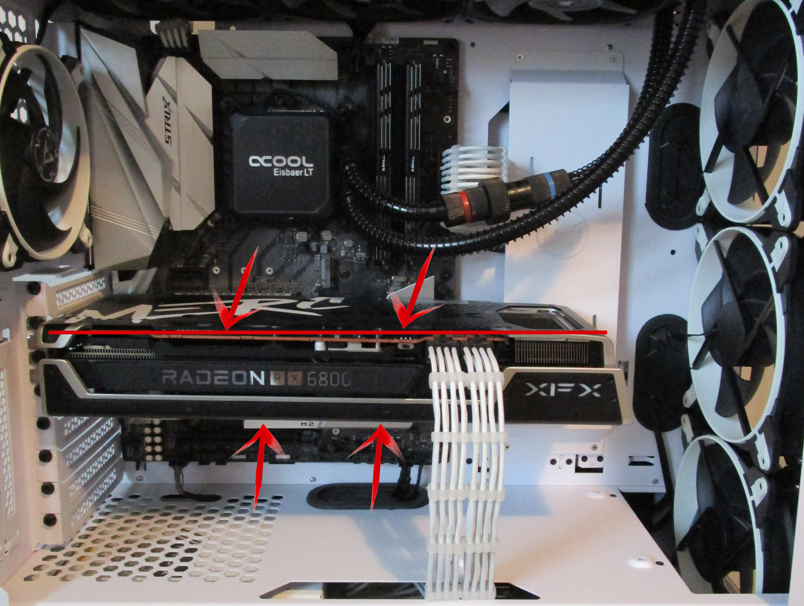

Ich würde dir ein Grafikkartenhalter empfehlen:

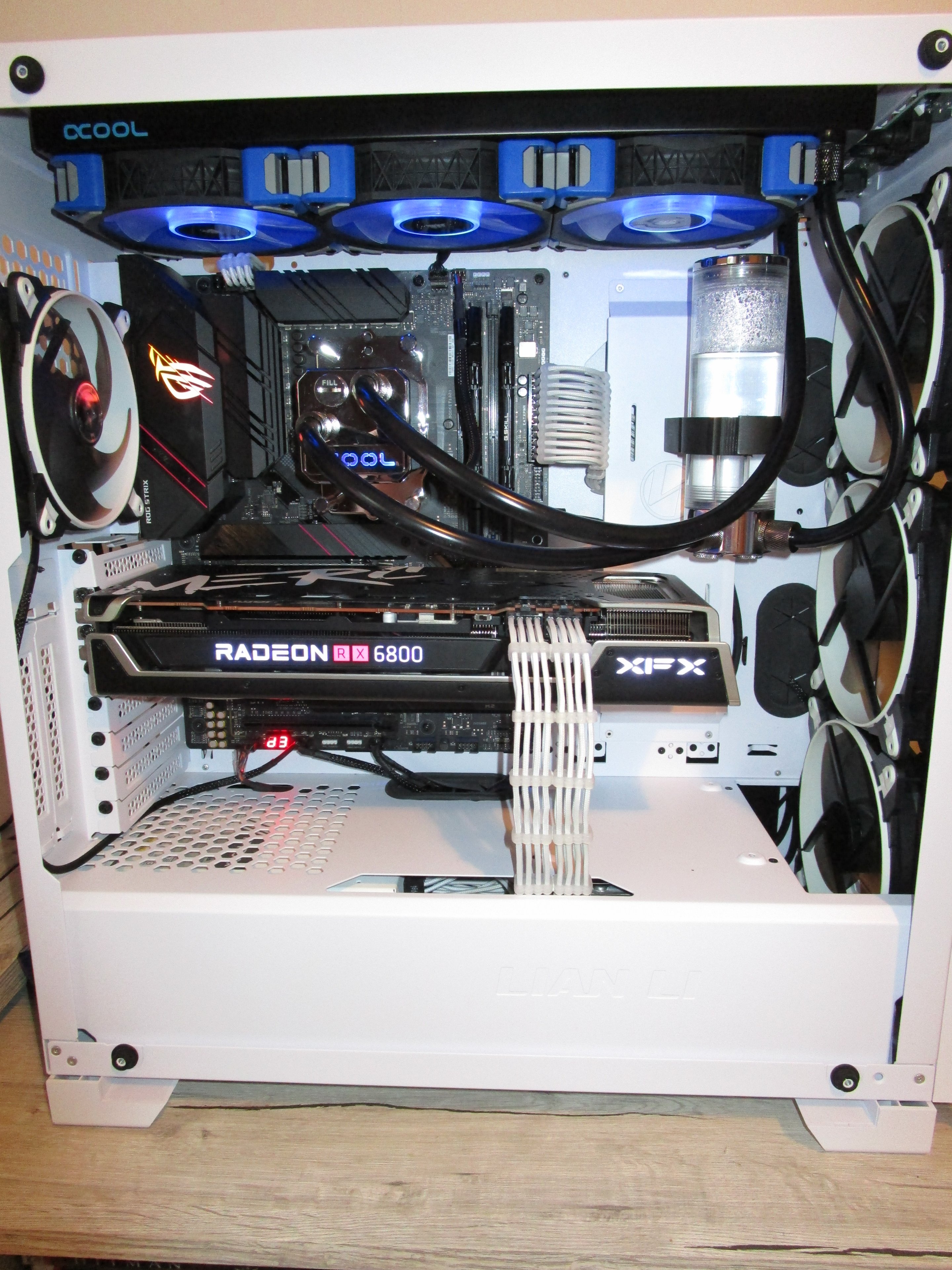

Das hält der Steckplatz schon aus... Sieht mittlerweile eh wieder alles anders aus. Hab mir einen 5900X gegönnt...Pumpe musste ich tauschen und hab dann gleich einen Augleichsbehälter mit installiert...
Noch ein paar kleine optimierungen dann passt das schon so...

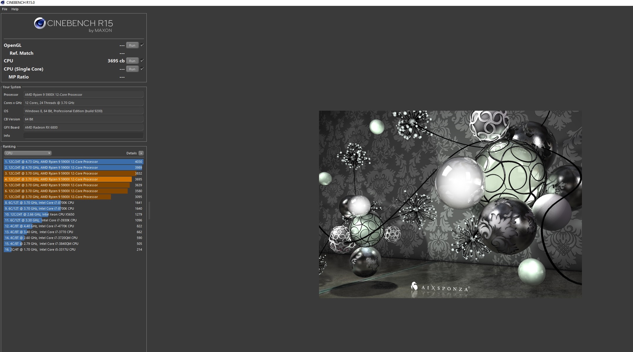

Allcore 4,7Ghz @Stock auf allen 12 Kernen boostet kein 5900X der Welt. Bei Cinebench oder solchen Sachen
geht der Takt Standard deutlich zurück wenn die CPU auch auf Standard läuft....
Hier ist dann entweder PBO oder irgend ein anderes Tool verantwortlich was bei dir OC an macht...
CB kommt zum Beispiel @Stock im CB R15 auf 3678 Punkte Multicore:
Meiner macht komplett Stock 3695:
Alles was deutlich darüber ist, ist OC bzw dann ist irgendwas aktiv was die CPU übertaktet.... 3832 Punkte macht der mit PBO aktiv auf Autoeinstellungen... Etwas weniger schafft er wenn ich ihn undervolte bzw das Powerlimit abschnüre...
