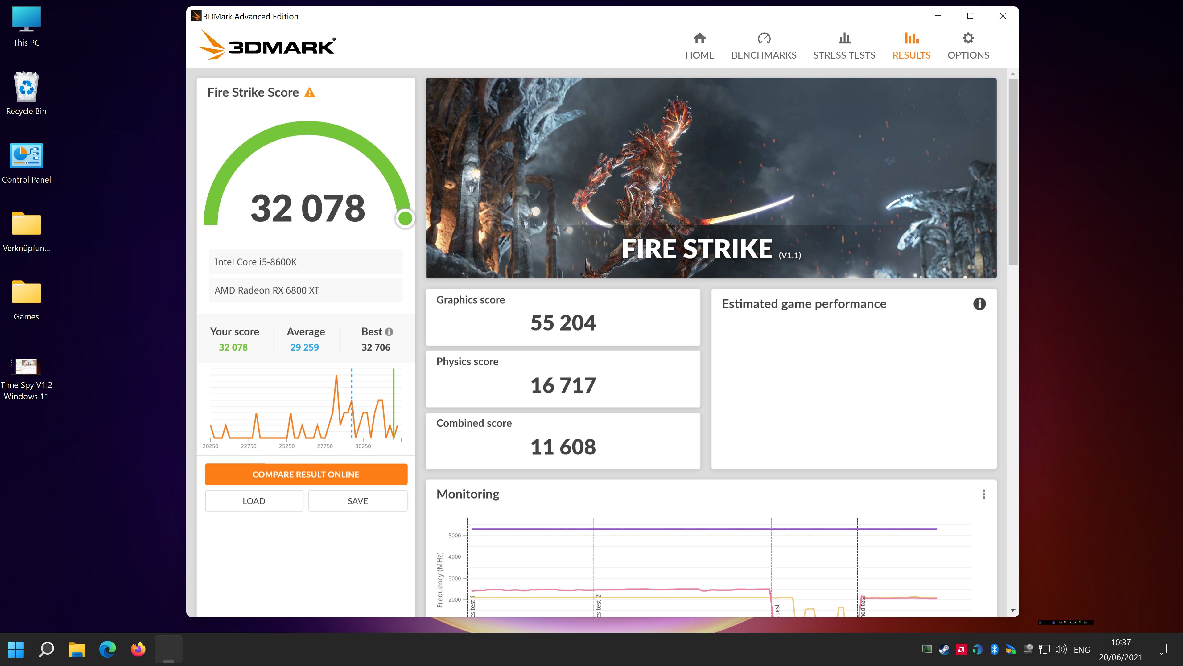

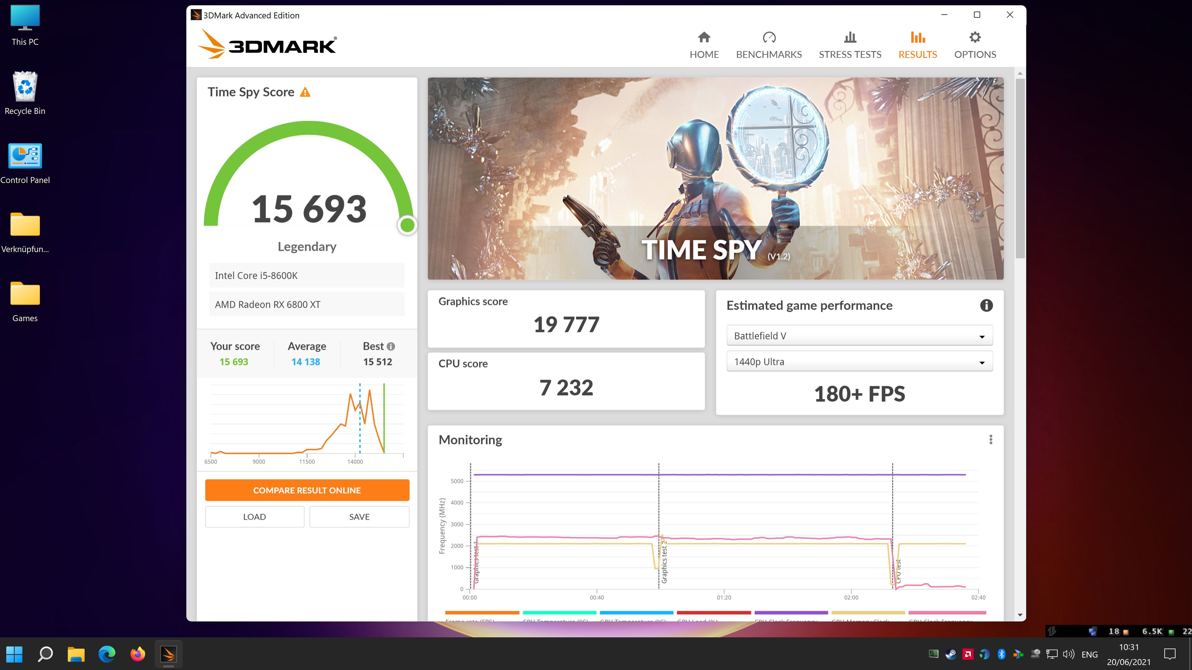

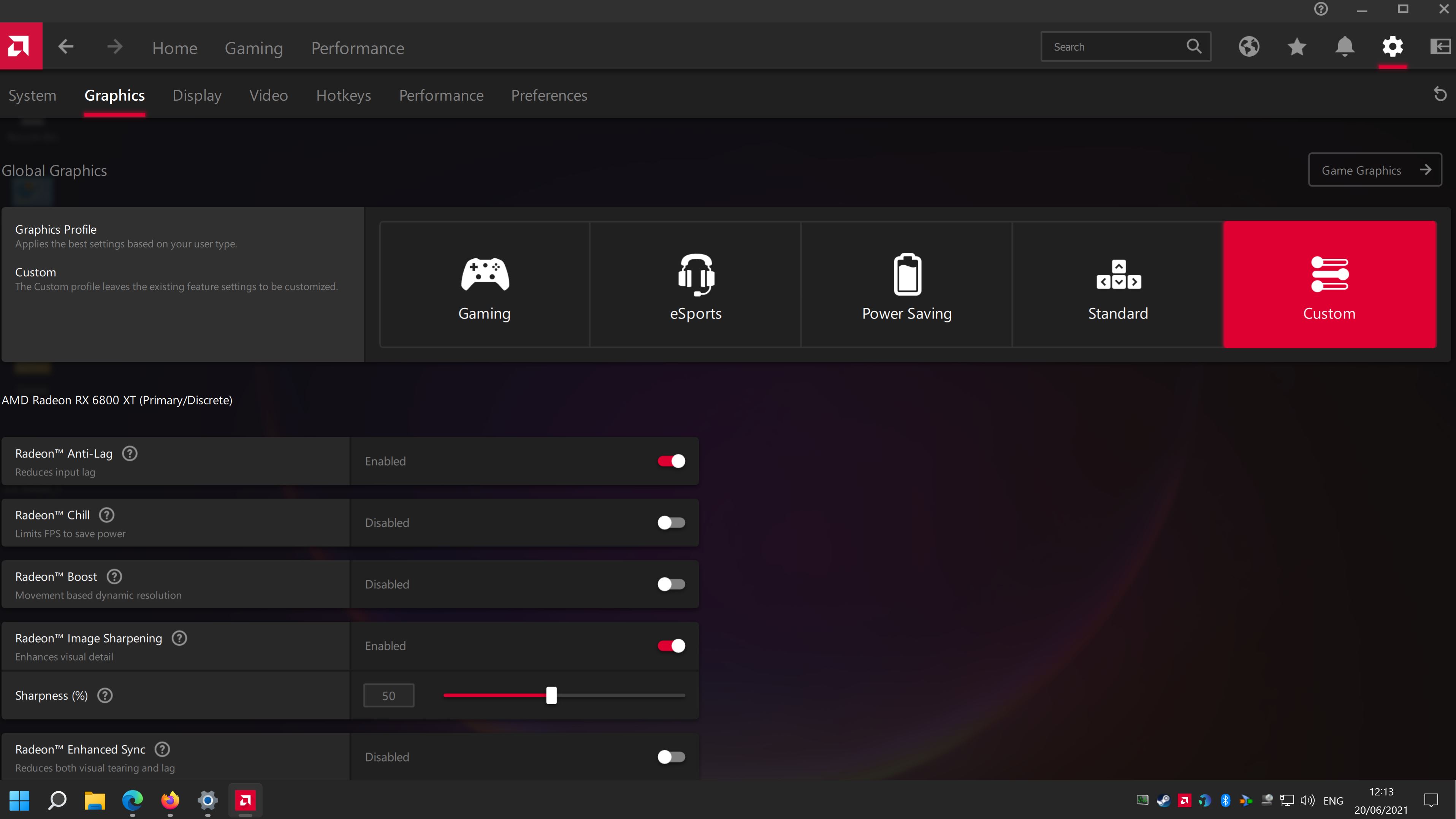

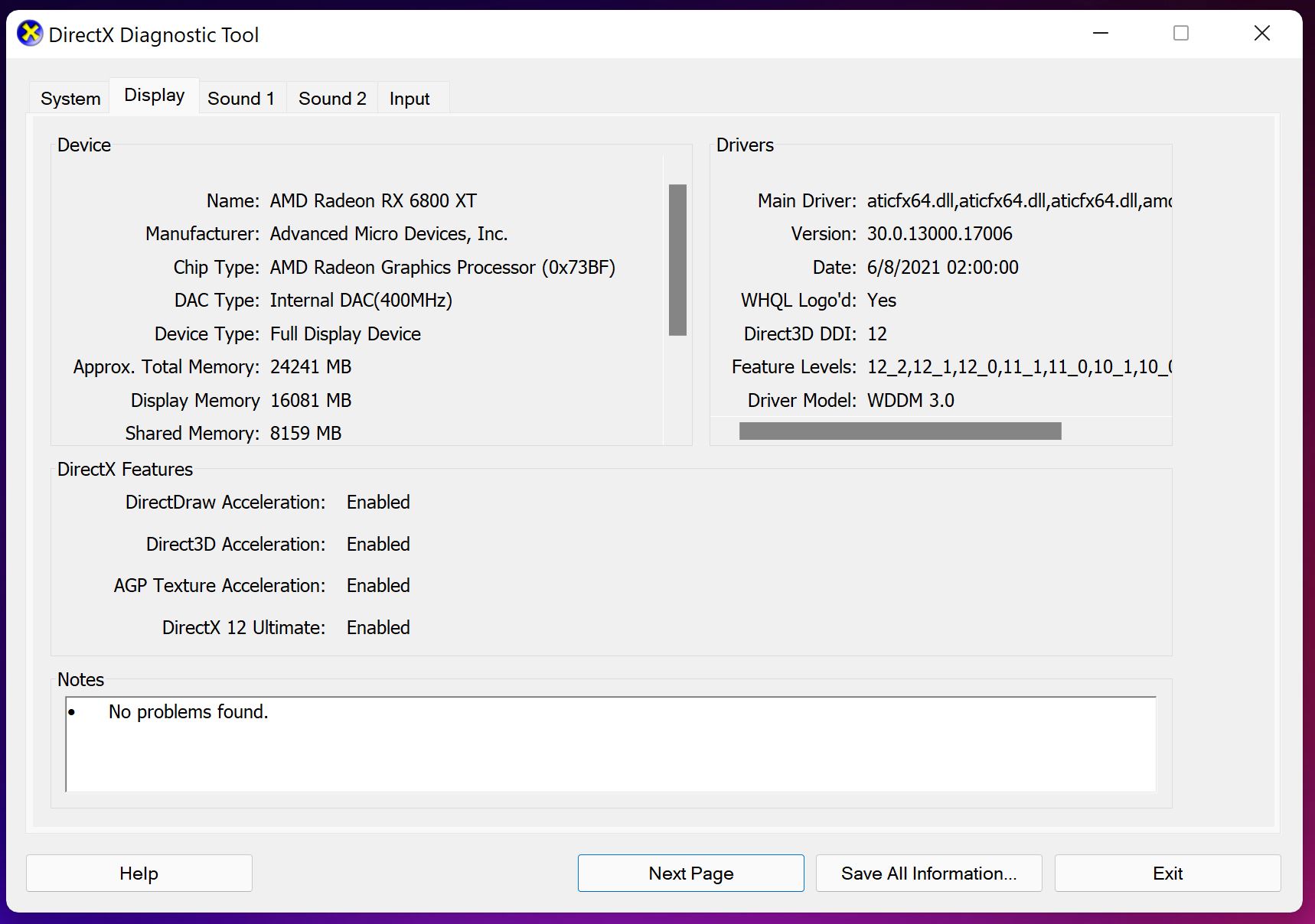

Also Windows 11 und der neue AMD Treiber mit WDDM 3.0 gefÀllt mir sehr gut, da legt meine RX 6800XT Midnight Black Edition noch mal einiges an Leistung zu, sieht man vor allem im Time Spy. Da habe ich jetzt sogar einiges mehr an Grafikpunkten als vorher mit meiner MSI RTX 3080 Gaming X Trio.
  • GefĂ€llt mir
Reaktionen: GerryB
Konntest Du auch irgendwie die RadeonSoftware, sprich Treiberpaneel(Wattman) zum Laufen bekommen.
Wenn Ja,
bitte mal ein kurze ErklÀrungs wie Es geht.

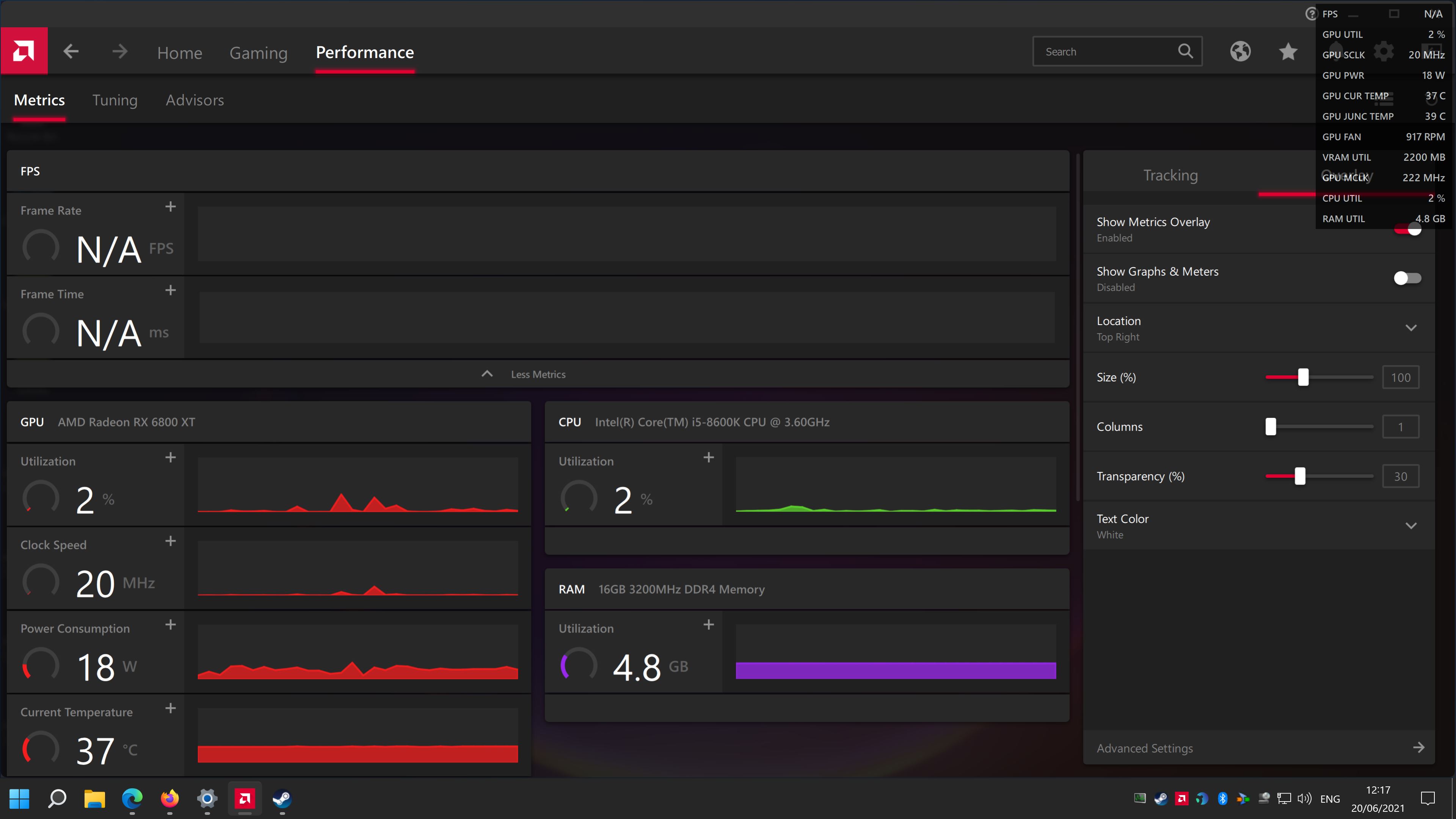

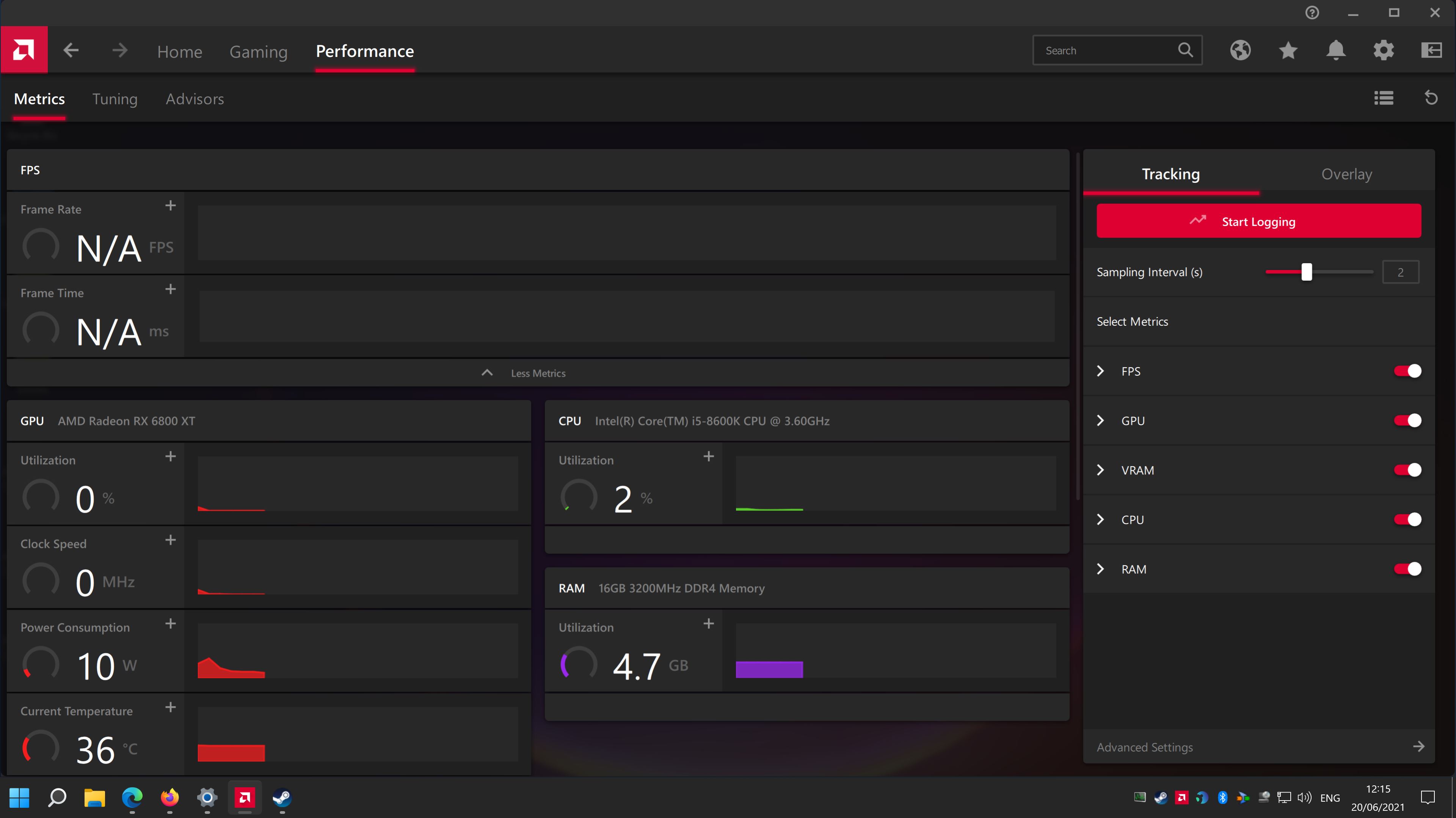

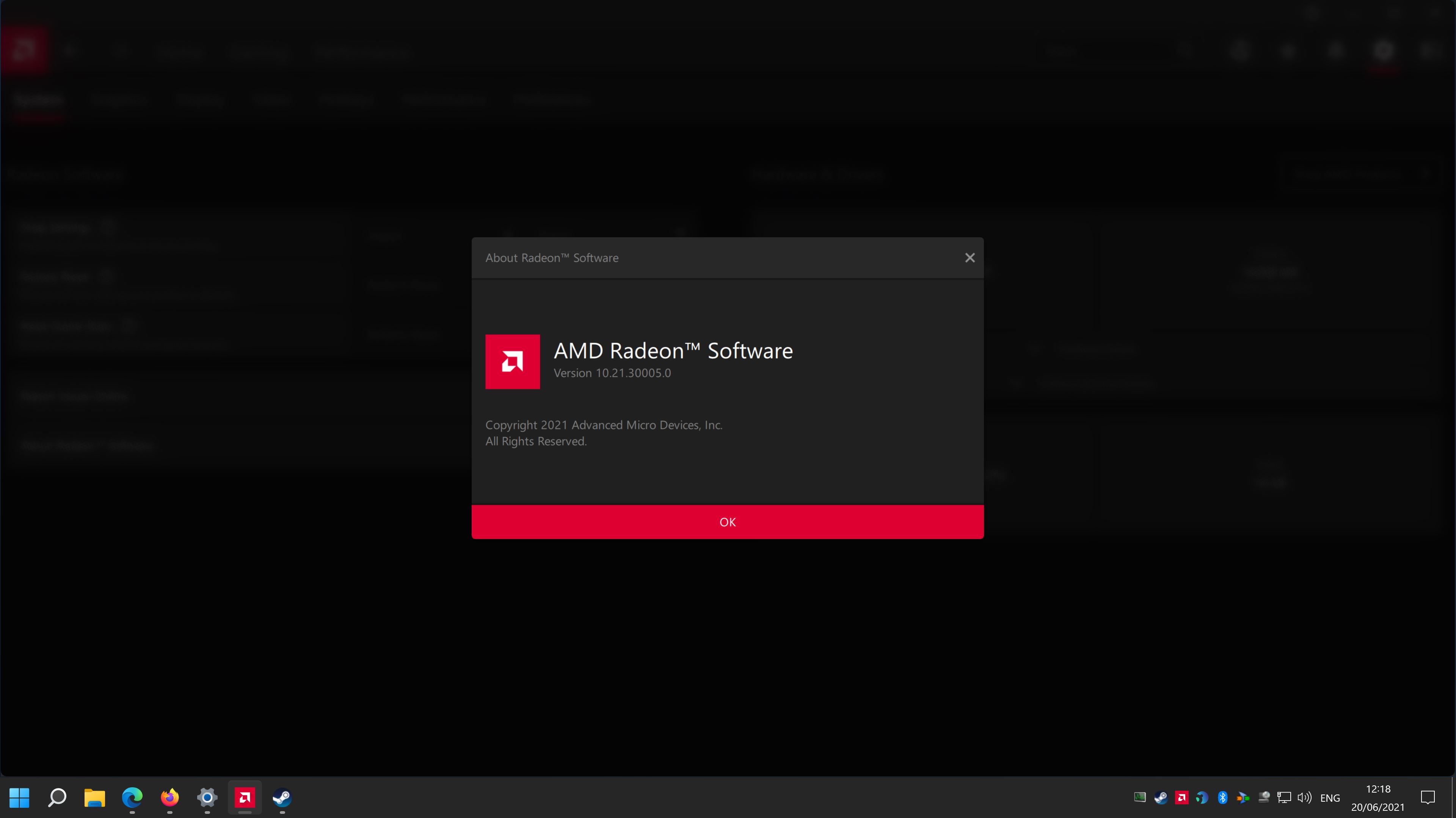

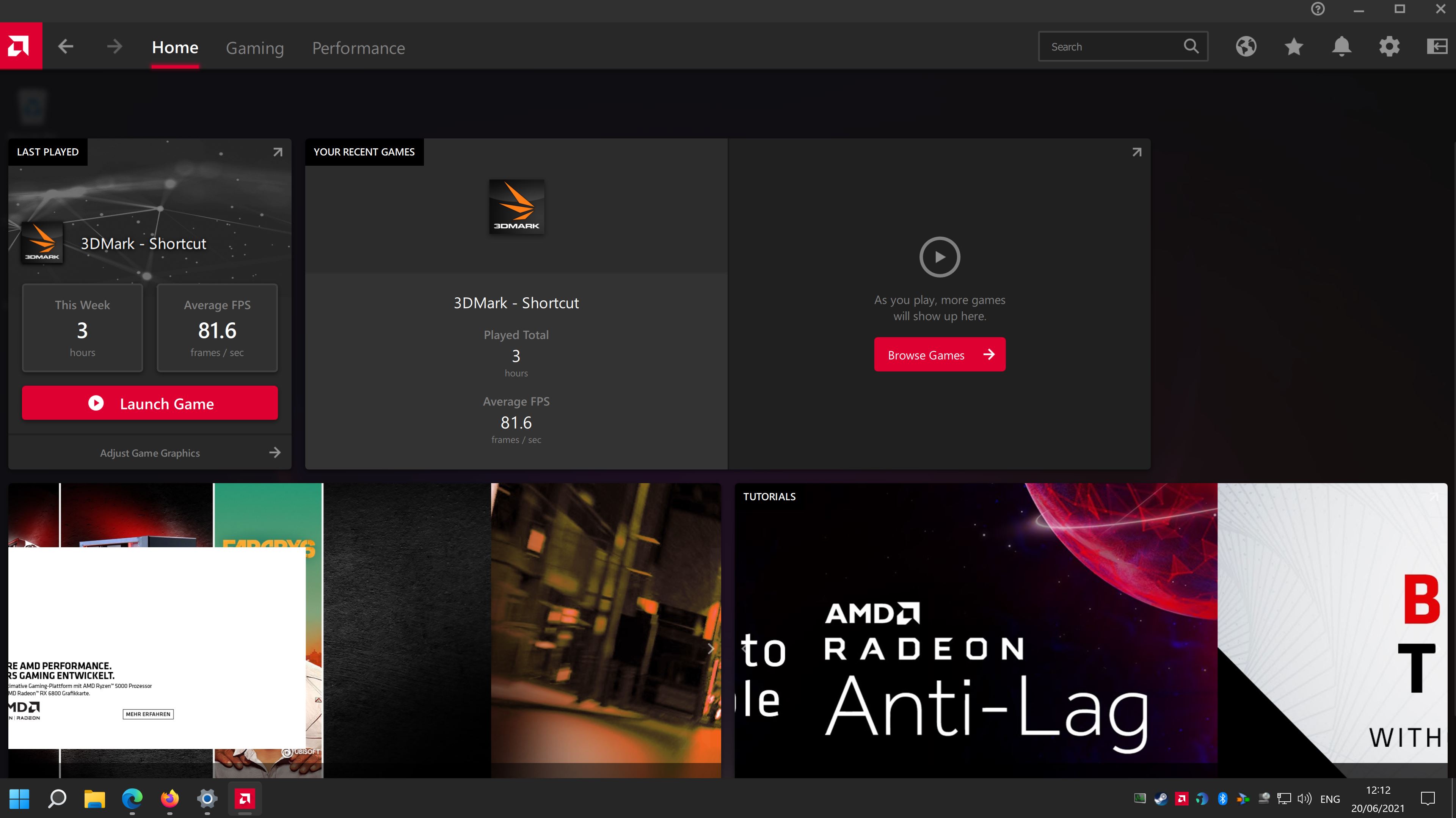

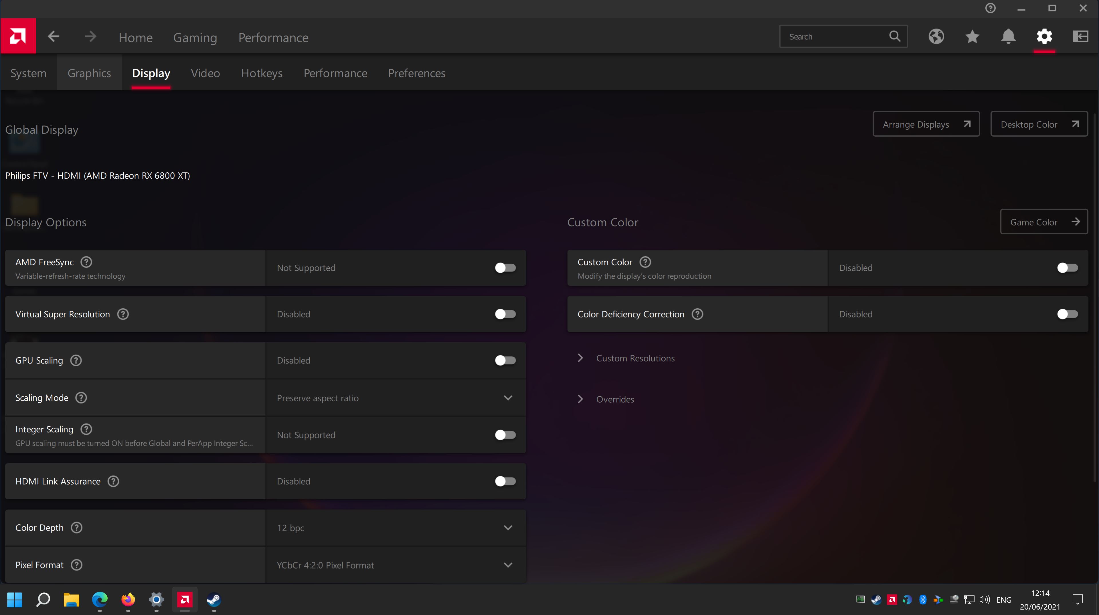

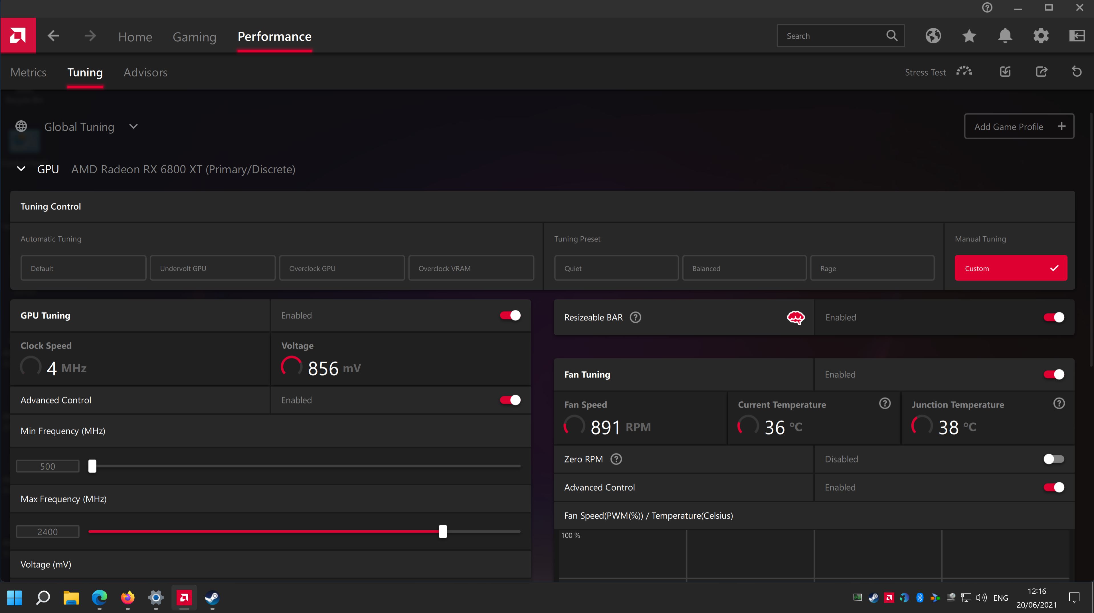

Ja, lÀuft bei mir alles so wie es sein soll siehe hier:
AMD WDDM 3.0 Treiber_1.JPG AMD WDDM 3.0 Treiber_2.JPGAMD WDDM 3.0 Treiber_3.JPG AMD WDDM 3.0 Treiber_4.JPG AMD WDDM 3.0 Treiber_5.JPG AMD WDDM 3.0 Treiber_6.JPG
Sogar die OSD Anzeige funktioniert jetzt richtig, sprich die LĂŒfterdrehzahl ist jetzt so wie sie sein soll! :daumen:
Und RBar ist jetzt im Treiber integriert, kann man per Button ein- u. ausschalten!
  • GefĂ€llt mir
Reaktionen: el_froggo, ron89, GUN2504 und 2 andere

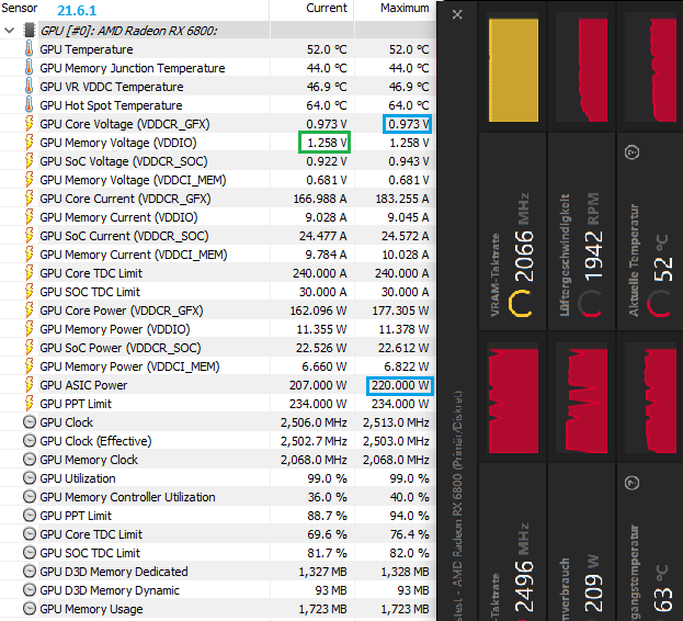

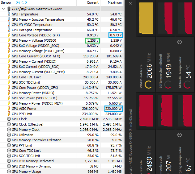

Ansonsten kann ich mit dem 21.6.1 anscheinend etwas höher OCen, bei gleichzeitig weniger mV.(im WM)
(weniger mV ist net ganz korrekt = grĂ¶ĂŸerer Offset, ...aktuell MPT 1012mV - 940mV im WM = 72mV Offset)
AnhÀnge
