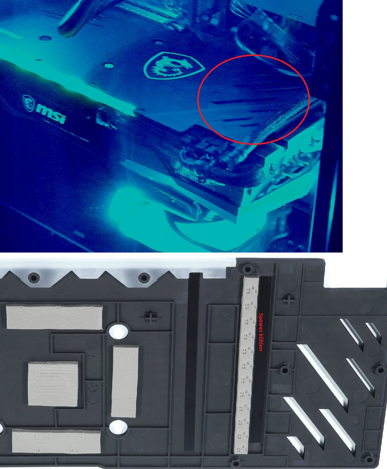

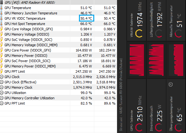

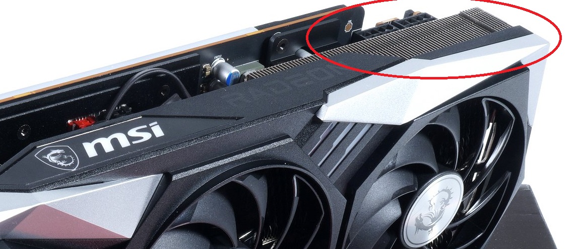

In der Hinsicht hat meine MSi sogar ne gute Backplate, weil neben den Spawas Lüftungsschlitze sind.
Da kann ich gleich die Luft von Unten nach Oben richtig durchdrücken.
Manche lassen auch gleich die Backplate weg, ..und dann nen Lüfter drauflegen!?
(nur um mal nen Anhaltswert zu bekommen, ob sich mehr Aufwand lohnt)

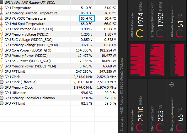

Reaktionen: sr1

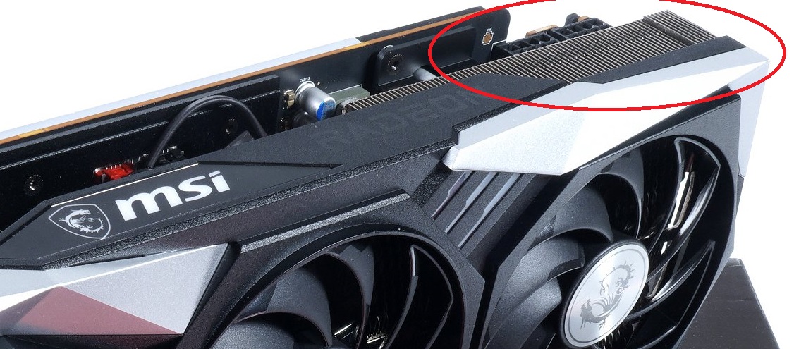

Ist das so eine Durchblas Öffnung im PCB?
Sehe das im Moment bei sehr vielen Karten wo der Kühler über die Platine ragt und die die Luft durchblasen..
allerdings sehe ich auch sehr oft das gerade diese Luft Austrittsöffnungen in der Backplate total verbastelt sind um irgend n cooles Design zu schaffen.. der Luftströmung aber extremst im weg sind das ich mich Frage ins überhaupt was bringt und ob man da nicht besser doch mim dremmel dran gehen sollte

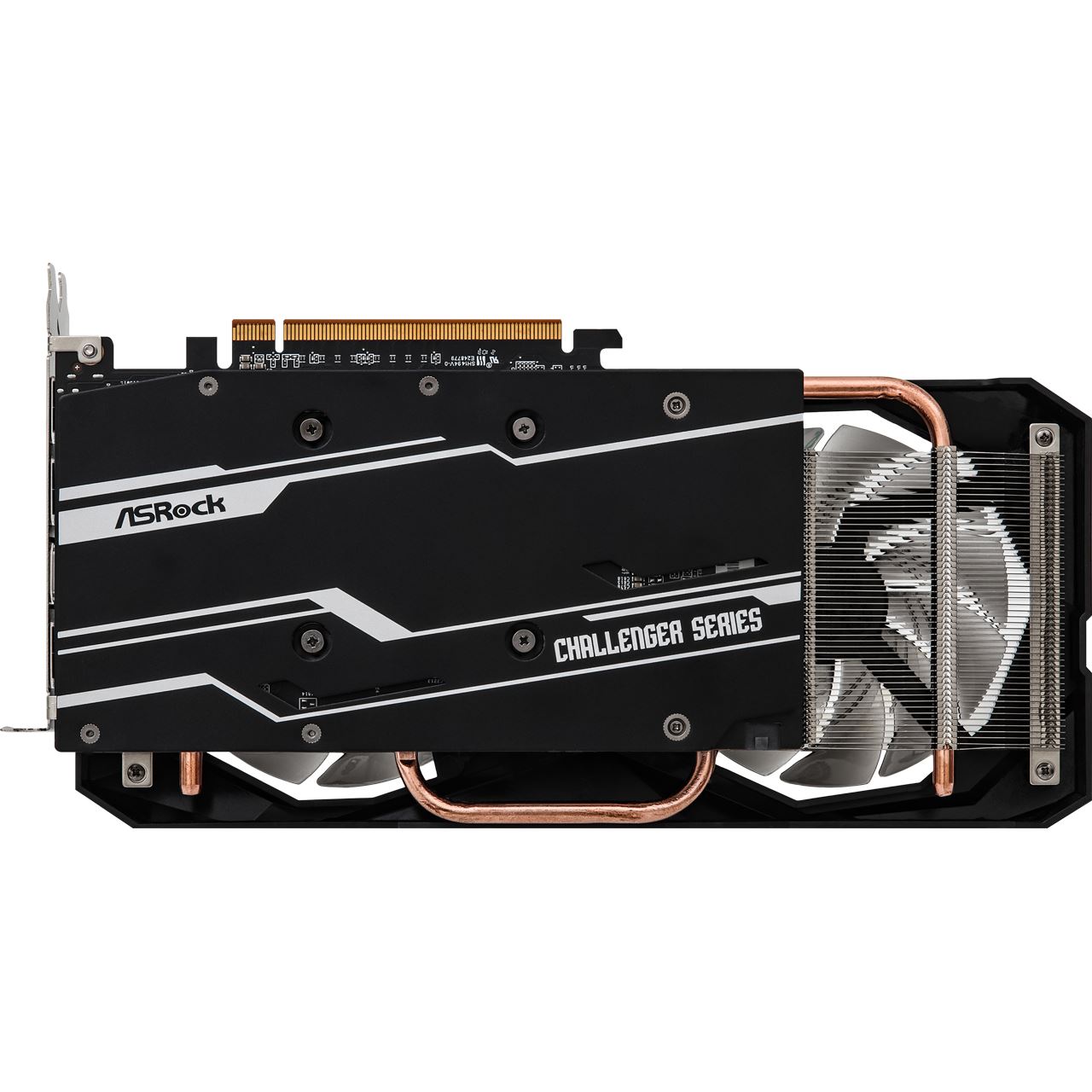

PCB weiss ich leider net, wenns wie bei der 6600xt Challenger wäre ala RX56Pulse, wärs natürlich ideal.
(mein PCB wird wohl net offen sein, also doch kein richtiges Durchpusten möglich, aber die Einhausung der Graka ist in dem Bereich sehr minimalistisch/offen, so das die Luft seitlich raus kann)
...habe mal oben noch meine VR_VDDC-Temp vom Stresstest ergänzt.
(war nur 1min, reicht evtl. aber schon für nen Vgl., falls mal Jemand bei sich auch nachmessen will)

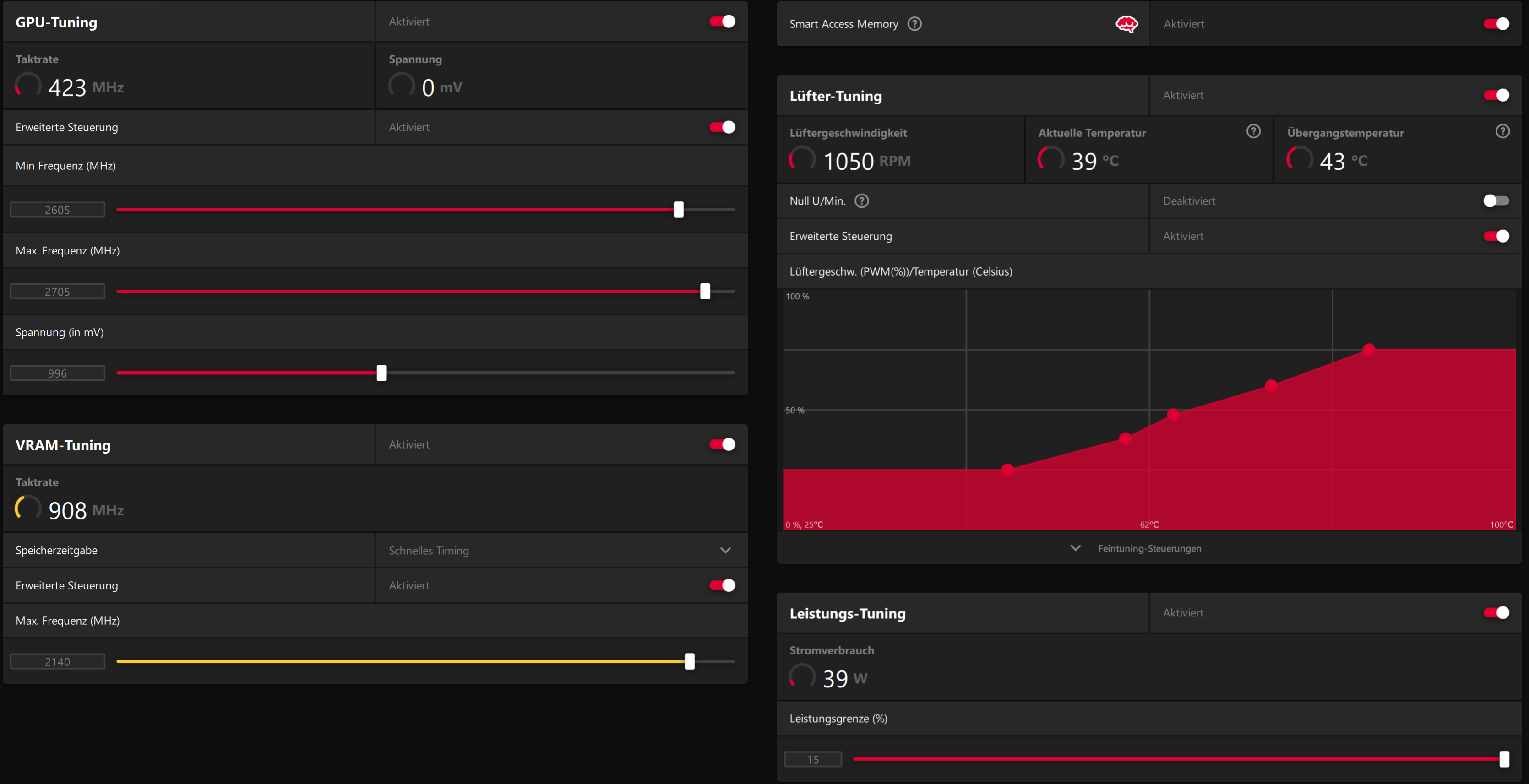

Hast du im Treiber den max Takt angehoben?
Ich hab jetzt erstmal die Software Installiert also Sapphire TRIXX, und den Boost aktiviert, nimmt er so an, aber wenn du mal Ingame usw bist, taktet sie vielleicht auf 2.500mhz hoch. Was sollte ich den genau einstellen in den Treibern?
Du musst im Treiber unter Leistung, bei den Taktraten von der GPU auf so 2800 MHz gehen, wird wahrscheinlich nicht so hoch stehen
