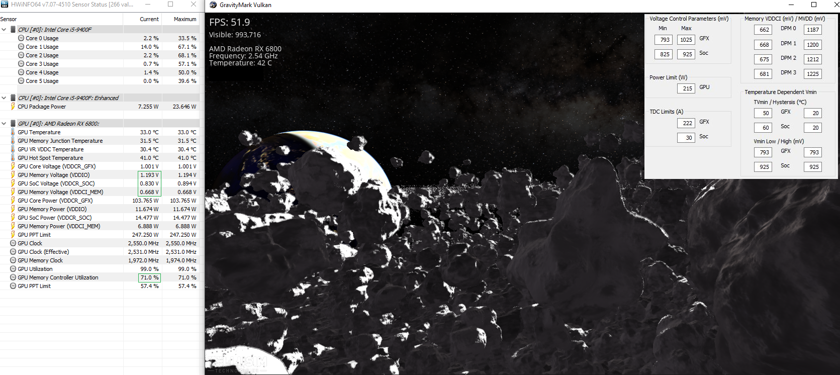

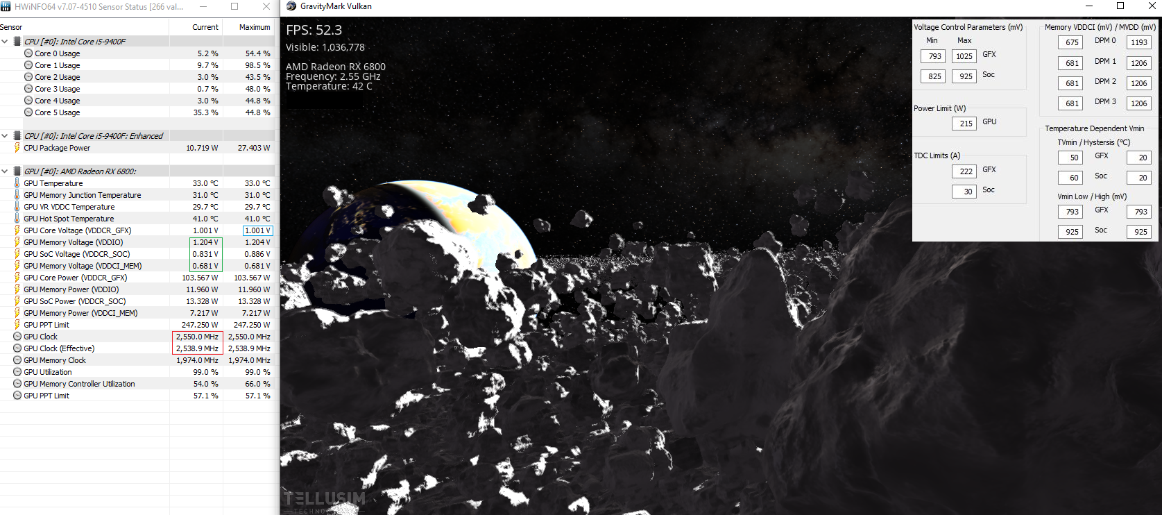

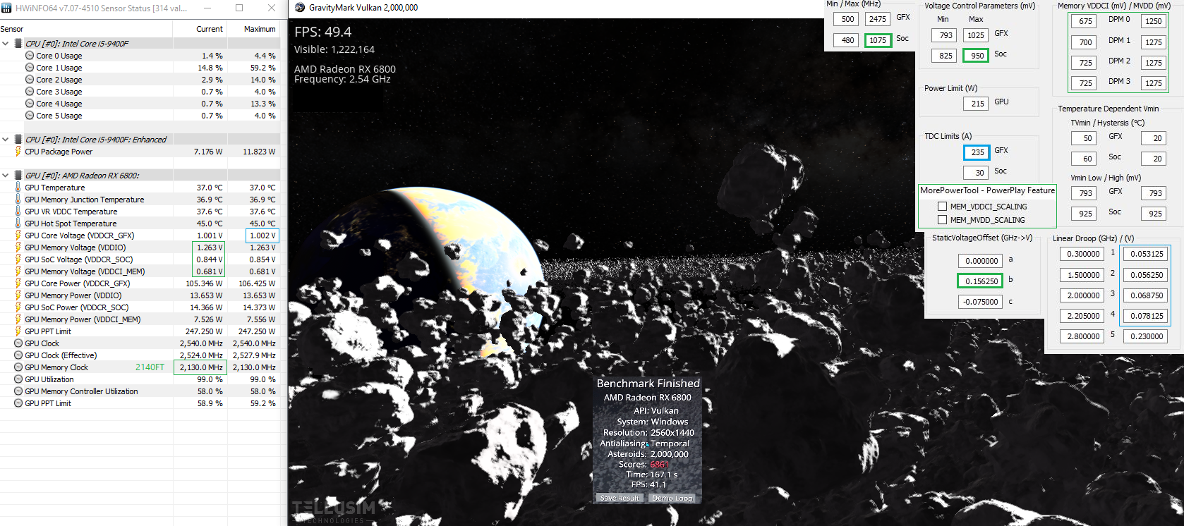

MemoryPowerScaling=OFF ist nur etwas für UVer, die den Vram net groß OCen.Blackfirehawk schrieb:Ich deaktiviere immer noch gerne deep sleep im MPT da ich das Gefühl habe das die frames und der boosttakt konstanter sind, ...Auch lässt sich mein vRAM so höher takten. Mit DS hab ich bei 2150fast Timings Artefakte,
Gibt es da noch andere Sachen die etwas bringen unter "Feature Control"?.... memory Power scaling
Die Spannung vom Vram wird dann nicht hoch skaliert mit den DPM´s, sondern bleibt niedrig.
Warum bei mir der Wert von DPM 0 net erreicht wird, weiss ich allerdings nicht. habe aber dann auch
DPM1-3 niedriger gesetzt, sind eh "not in use".
edit: neuer Versuch siehe Anhang3 ...leider nicht so richtig gamestable !!!
(also bei mir wirds wohl bei 675/1200mV für den Vram bleiben müssen)
Bei RaceOwl gehts erstaunlicherweise noch niedriger:
https://www.hardwareluxx.de/communi...h-dem-sweetspot.1297349/page-12#post-28596238
(irgendwann wirds dann allerdings auch mal instabil=Vram-Lotterie)
Ansonsten kann man so wie MSI-Matze vorgehen und Vram@2140 lassen oder mal die minVolts-GFX erhöhen.(x)
Der elegante Weg ist = nicht die minGFX zu erhöhen sondern nur den Wert in LinearDrop State 1 mal um 3mV höher zu setzen, ... bei mir von 40mV auf 43mV.
(x) Kann sein, das mit höherem Vram Takt 2150 die GFX net mehr ganz passt, ggf. den maxTakt mal 2 MHz runter, weil
der höhere Vram-Takt dann die Auslastung der GFX-Shader steigert= höhere Belastung.

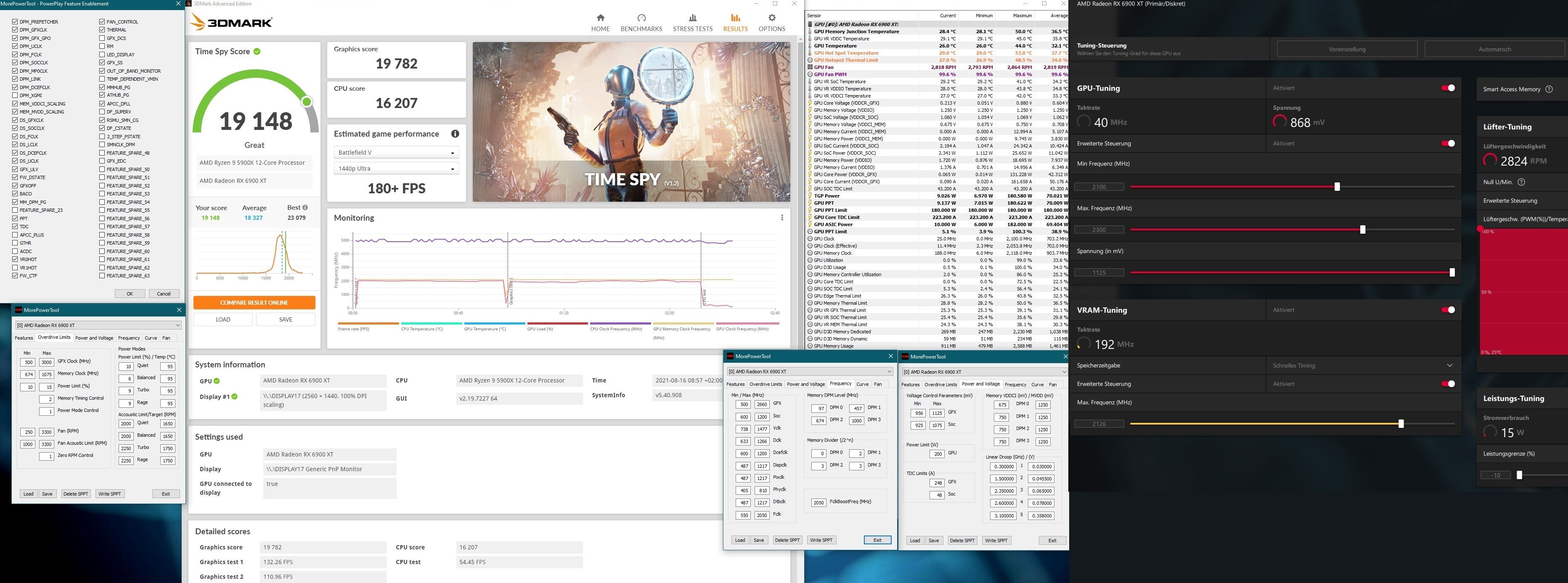

Darf man hier auch mit der RX6600XT teilnehmen?
Hier meine bisherigen Erfahrungswerte mit einer RX 6600XT:
Undervolting:
1100mV@2624MHz (Max Clock) -> OK
1080mV@2624MHz -> Treibercrash
Beim Speicher scheint einiges möglich zu sein. Der Auto-Overclocker schlägt +350MHz vor (2000 MHz Default).
Undervolting:
