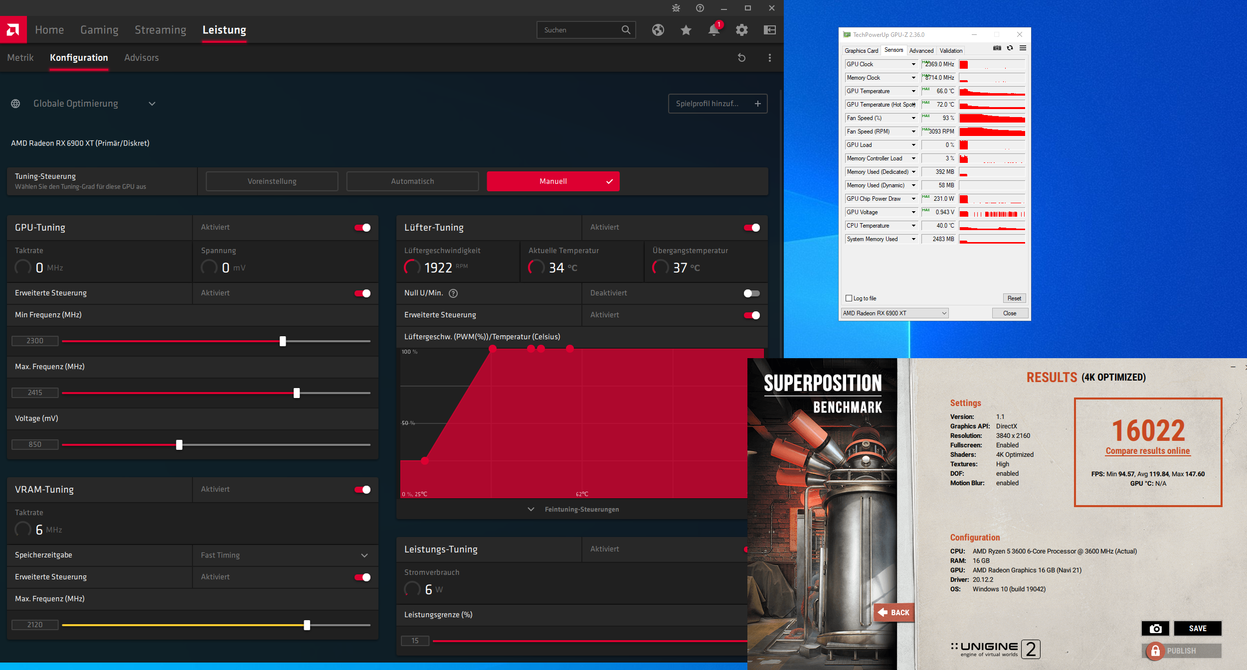

Sorry war zu müde gestern...zu den Settings:
Im Wattman:
GPU-Takt 2.725 Mhz
mv: 1.080 eingestellt aber laut GPU-Z 1.175 genehmight
Memory: 2.150 Mhz
Timings: Standard
Power: +15%
MPT:
Von 281 auf 291 Watt
Max-Watt somit 334
Habe später im MPT mV auf 1,125 gestellt und einen nur marginal geringeren Score gehabt, habs nicht abgespeichert weil er halt geringer war, kann ich aber nachher mal wiederholen.
In Spielen liegen die 2,6 Ghz immer an, geht hoch bis 2669 Mhz. Werde mal nachher 1,100mV mit 350 Watt testen.

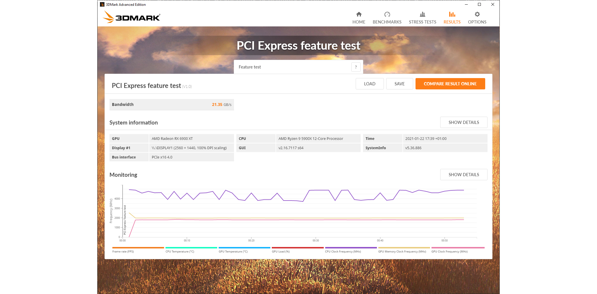

Was habt ihr denn beim PCIE Feature Test als Bandbreite?
Bandwidth 14.35 GB/s

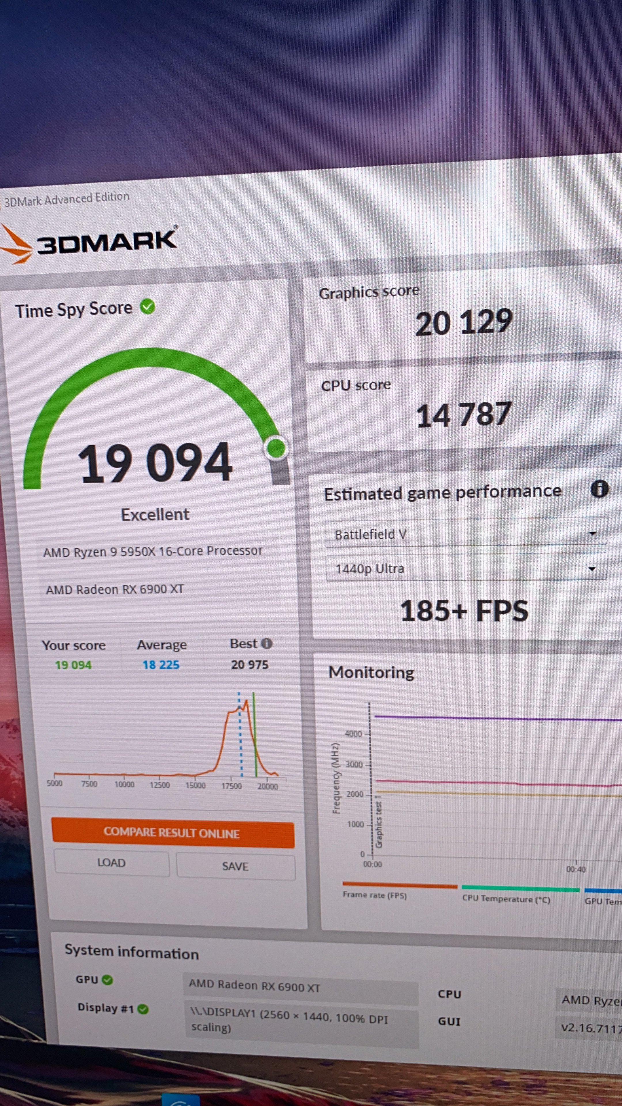

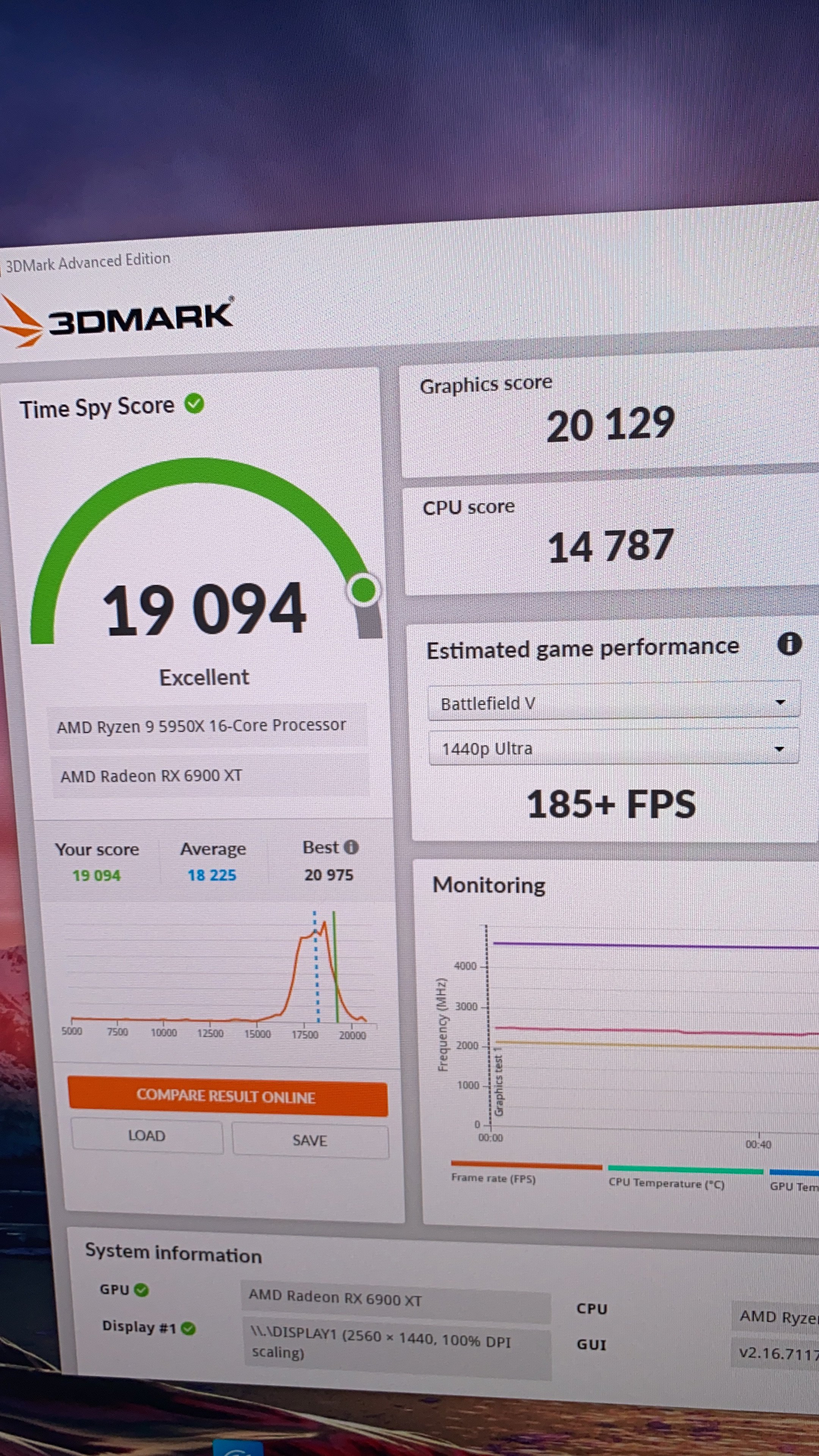

Jetzt habe ich das Ergebnis.
2725mhz
1080mv
2150+fast.
was ist noch drin?:)

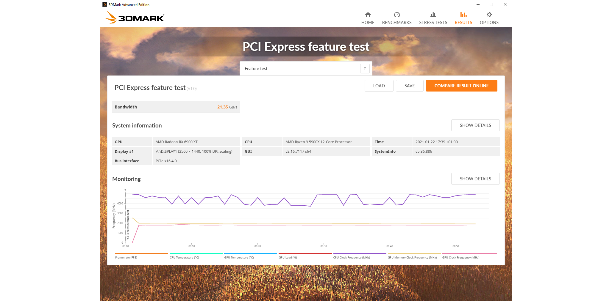

puh auch etwas weniger als erwartet
